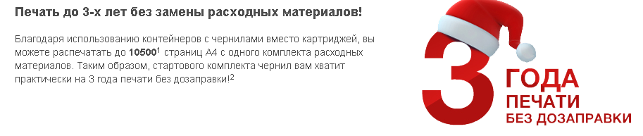

Спасибо, всё понял. Вот разъясните мне какие отпечатки имеет в виду Эпсон
Гарантия от Epson
Компания Epson предоставляет гарантию на устройство линейки Фабрика печати Epson L800 - 6 месяцев или 3000 отпечатков, что наступит первым ***.
А вот скрин того что сейчас у них на сайте. Ну как думаете врут?
Прикрепленное изображение: 2014-11-22 15-47-13 Epson Россия - Каталог - Принтеры и МФУ - Фабрика печати Epson - Цветная Фабрика печати Epson - Mozilla.png
Это противоречит их же рекомендации по использованию вскрытых чернил в течении полугода. То есть мало им проблем с головами на Л800 и шумихой вокруг этого, так они сами еще и провоцируют клиентов такой рекламой печатать на стартовом комплекте три года...
