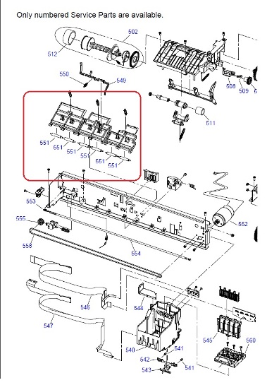

|    Сообщение #85 Отправлено 22 ноября 2014 - 20:15   Mikhail2623
Всем доброго!!
Заранее извиняюсь что не по теме л800, но имею желане настрочить на тему надёжности :boyan:
Некоторое время назад, мне попался принтер модели СХ4900, с неиспрвностью: смещение детали, которая находится чуть впереди головки и прижимает бумагу к валу, так вот эта деталь вышла из своего места и "поймала" ПГ.
В мануале другой принтер, выделил теже детали
Прикрепленное изображение: 1189958637.jpg
Рассматривая креплени этой детали пришёл к выводу, что её установка на конструкторском уровне выполнена не правильно (пружина расположенна не правильно).
Коротко суть: рядом стоял разобранный С43, там аналогичная деталь выполнена правильно и правильно расположенна пружина: пружина давит на деталь и образуется рычаг, одним концом рычаг давит на ролик и прижимает лист бумаги к валу, а другим концом прижимается к металлической направляющей в котрой есть отверстия и в эти отверстия входят выступы рычага и фиксируют его от смещений.
Так вот на модели СХ 4900 пружина давит на деталь вниз и рычаг не получается из-за неправильного расположения пружины, тоесть к листу она рычаг с роликом прижимает, а к направляющей нет, рычаг висит на двух тонких "выступах" и еле еле цыпляется выступами за отверстия в направляющей.
Я это к чему написал, в любом сложном изделии есть ошибки, только по моим предположениям эпсон перестал проводить серьёзные предварительные тесты своих притеров, отсюда и проблемы у потребителей.
