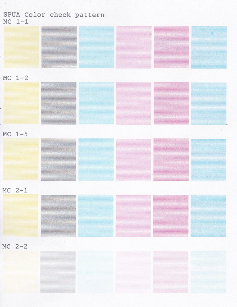

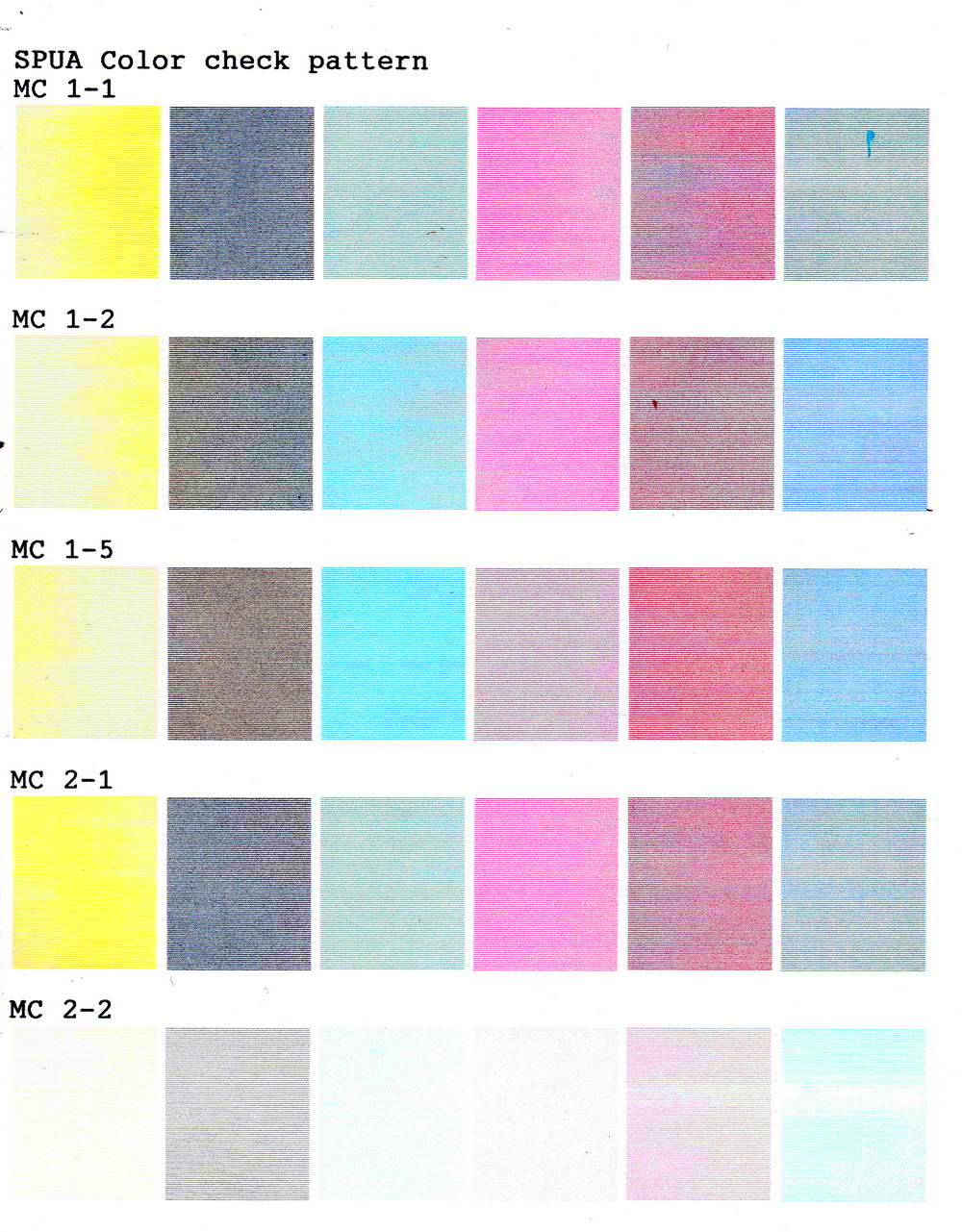

| Сообщение #129 Отправлено 23 ноября 2014 - 21:55

| Сообщение #130 Отправлено 24 ноября 2014 - 09:42
По пластине видно . а вот на фото где разобраная башка-не видно место расслоения.
| Сообщение #131 Отправлено 24 ноября 2014 - 09:52
В "живую" ничего не видно, фото плохого качества, обычная мыльница.
Да и что там должно быть?

zigzag_ua,
Окрашивание / изменение / разложение / деформация герметика в месте разрыва .... Это будет видно если пластина дюз снята " правильно " с ПГ .
zigzag_ua, микроскопа у тебя ( как я понял ) нет .
А есть сканер ?

| Сообщение #133 Отправлено 24 ноября 2014 - 10:43
Сканер то есть, попробую вечерком.

zigzag_ua, что со сканами ПГ ?
| Сообщение #138 Отправлено 25 ноября 2014 - 11:09
Не успел )
alexsandr- Без Макрофото всё бесполезно.
Я вот так же думаю.
Я вот так же думаю.
