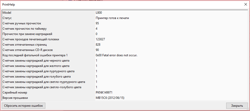

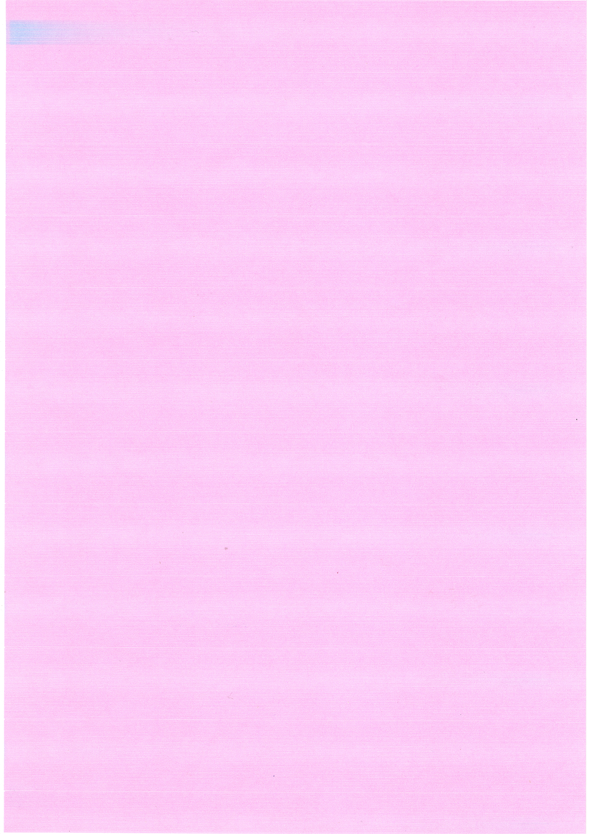

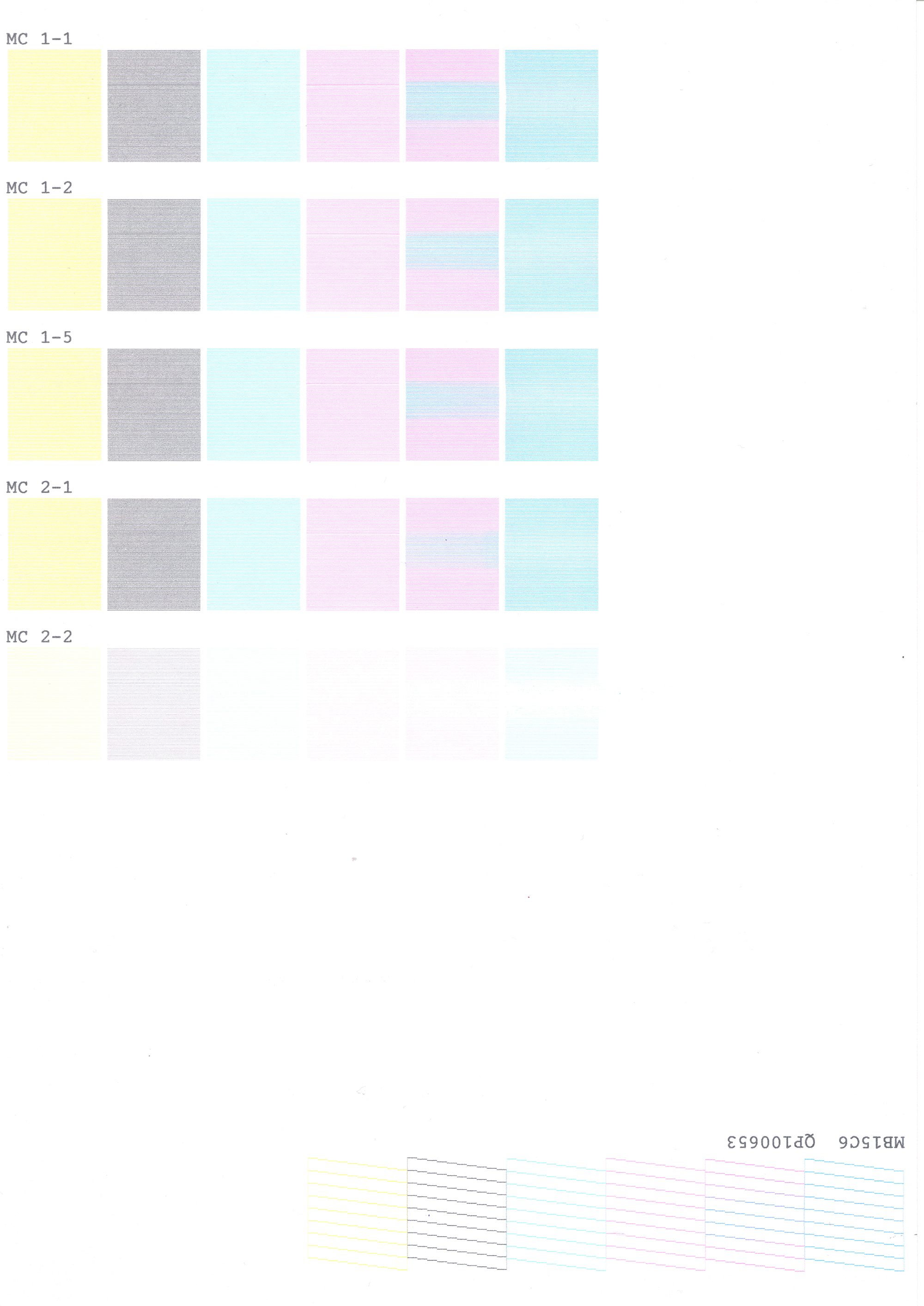

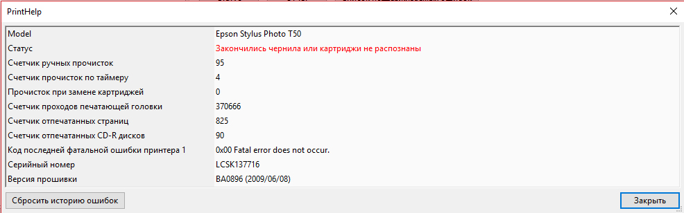

В общем, имеем два epson: L800 и T50. Оба принтера незамеченные. T50 вылетел давно, порядка 1,5 года назад, отставил его на балконе предварительно закачав в головку промывку. До этого работал с СНПЧ INKJET с выводом памперса. Это был мой первый опыт с Epson, в принципе все было норм, но потом он все чаще стал не видеть картриджи снпч, было много прочисток, промывок и все прочее. Кароч я забил и купил L800, естественно я стал опытнее, изучил достаточно про использование Epson. Печатал на нем немного, в основном обложки для дисков, немного текста и фоток. Чернила только оригинал, т.к. много наслышан о том, что Epson использует запатентованую технологию и соответственно все настройки сделаны для этих чернил. Печатал только однонаправленно. И вот через 1,3 года случайно на дюзах заметил накладку цветов, я думаю вы знаете каких. Сперва все было заметно чуть-чуть, но дальше больше. Позавчера все стало совсем плохо, как у всех. Примерно с 14-24 дюзу Cyan стал втекать в Magenta. не знал, что делать. В итоге достал я свой T50, снял с него голову, промыл ее, поставил в L800, сделал Reset, зашил ID головы, прокачал чернила, и с первого раза все дюзы на месте, ничего не смешивается, все ок. Ну на это я не остановился. Решил понять почему это произошло. Поставил перед собой два принтака. Ну естественно самое главное отличие это родная СНПЧ Epson. Идем далее, снимаю СНПЧ замечаю что на картриджах СНПЧ нет smart valve, как на оригинальных картриджах от T50, так же отсутствует CSIC Board, соответственно в L800 на один шлейф меньше. И еще одно мое наблюдение: L800 тест дюз печатает от капы, а T50 наоборот к капе, этим я объясняю разное расположение цветов на тесте дюз. Это и все значимые отличия, господа, ибо я разобрал оба принтера на молекулы. Я тут у вас много прочитал на форуме, что это может быть связано со скоростью печати, хотя скорость у них одинаковая, от чернил это тоже не зависит скорее всего. Так как примерно такая же болезнь была замечена и на T50,P50 то я могу предположить, что и СНПЧ ни при чем, кстати СНПЧ сделана очень классно, в отличи от INKJET. И я заметил что почти у всех отваливаются соседние дюза (черный-желтый, лайтциан-лайтмагента, магента-циан), видел голову со снятой пластиной дюз, и прихожу к выводу, что малый контактный промежуток между соседями просто плохо проклеен на заводе, это просто брак. Это никак не зависит от того, как пользоваться принтером и что в него заливать. Я специально мучал убитую голову, и что я с ней не делал, промежуток смешения так и не увеличился, соответственно примерно от 14-24 дюзу просто плохо проклеено, вот и все.
