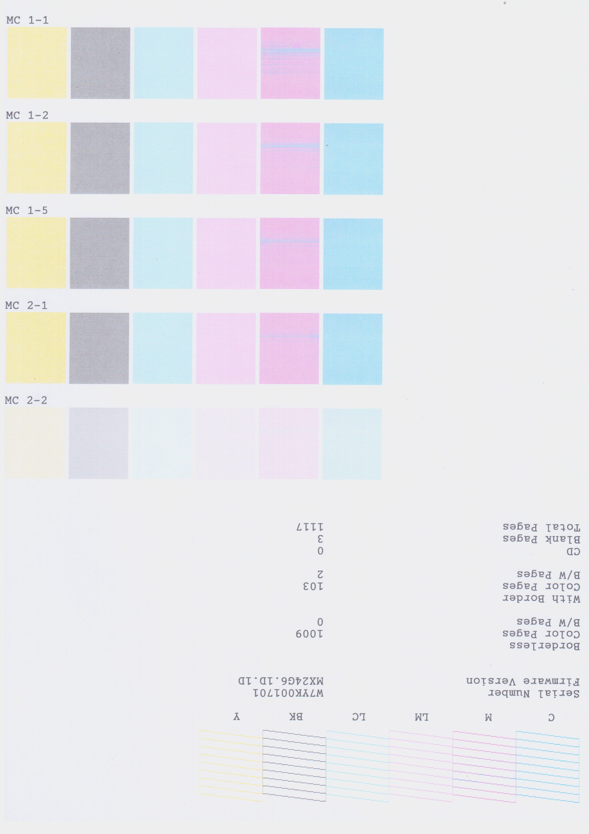

epson-l800, спасибо за ваш труд и как мне кажется вы в какой то степени правы про агрессивность синего цвета, хотя конечно есть много вопросов, почему на этих чернилах другие модели печатают без проблем (при условии их одинаковых головок). Теперь расскажу о своём общении с сервисным инженером в СЦ Epson (Ростов-на-Дону), когда общался с ним по телефону и рассказывал о разгерметизации головки своего L805 принтера, у которого разгерметизация произошла спустя 1 месяц использования. Отпечатали на нём порядка 250 листов пособий для детей (жена работает воспитателем в д/с) на обычной бумаге и небольшое количество фотографий. Печатали почти каждый день, максимальный простой был 2-3 дня, что в общем то допустимо, чернила оригинальные из комплекта. Так вот, пропал у меня сначала жёлтый цвет (не полностью, выпадал местами по тесту дюз), сделал одну лёгкую прочистку из Print Help, жёлтый появился, но исчез чёрный, так же как до этого жёлтый. Сделал вторую лёгкую прочистку черный стал лучше, но пропечатывал не полностью. После 3 прочистки всё стало идеально, ну а потом через несколько дней во время печати теста с разным размером капли я увидел синий в красном, хотя наверное пробой головки наступил раньше, было такое, что во время печати первого листа картинки были какие то полоски, но на последующих листах полоски исчезали, в общем особо не придавал тогда этому значения, пока не убедился, что ПГ разгерметизировалась. Вернусь к своему разговору с инженером, он спросил сколько я делал прочисток, я ему всё рассказал, что описал выше, он говорит, что головка могла выйти из строя при прочистке, хотя говорит вакуумация происходит и после каждого включения и значит не в этом дело и рассказывает мне дальше, что головки летят у тех, кто мало печатает! А кто печатает много они как ни странно работают. Ну и какой можно из этого сделать вывод? Те кто печатает мало в основном печатает чем? правильно оригинальными чернилами, а кто печатает много, чем он печатает? совместимыми чернилами. Не так ли? Говорит, что на обучениях им говорили, что якобы был конструктивный недостаток ПГ и его уже устранили, но что то слабо мне верится в это. Сказал, что после замены ПГ по гарантии не было повторных обращений, а заменил за прошлый год их около 100 штук. Сейчас жду замены ПГ и думаю, как с этой головкой (как со стеклянным ....) обращаться в дальнейшем? Как писал выше без необходимости не делал прочисток и не печатал никаких тестов, однако это не спасло.

Еще раз: у меня второй принтер, купленный два года назад был с пробитой башкой сразу после заправки. Но заливал я туда явно не серную кислоту. Т.е. головка была бракованной изначально.
Далее: огромное количество потребителей используют левые чернила десятка разных производителей. И везде рвется герметики именно на стыке Cyan и Magenta. Так неужели у всех чернил "ядовитая" Magenta и/или Cyan? Нет конечно! А значит причина не в чернилах.

Факт, показанный в статье, в том, что именно с каналом Cyan что то не ладно. Вопрос в причине этого. Я вот что подумал - выше писали, что больше проблем у тех, кто печатает мало. При этом смотрите - расход чернил минимальный как раз у циана. Следующий чёрный. Остальные цвета летят на ура, успевай заправляй. Может в этом направлении всё-таки копать? Плюс брак никто не отменял.
Вариант с агрессивностью чернил возможен и он даже напрашивается с логикой, изложенной в статье. Но разгерметизации подвержены и другие принтеры с этой ПГ.
