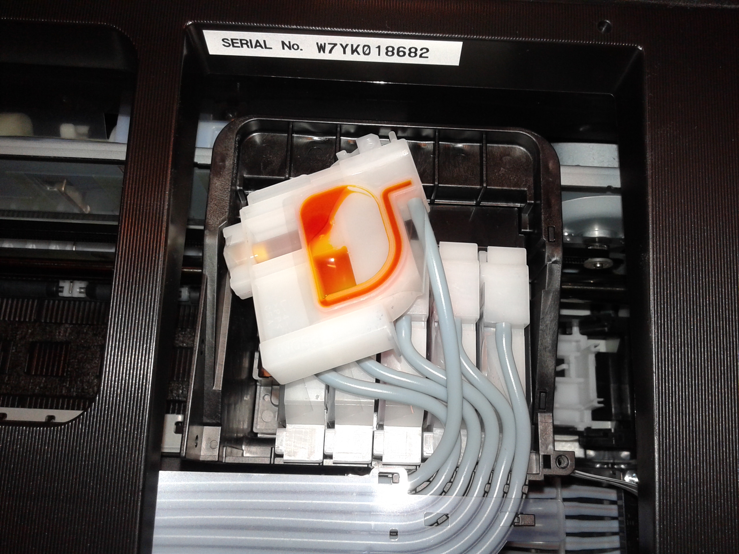

|    Сообщение #586 Отправлено 17 апреля 2017 - 08:51   NetS.
День добрый. Решил отписаться, может кому пригодится. Как и советовали, прокачал демпферы и заодно провел манипуляции с донорами.
Вот что было в демпферах:
Прикрепленное изображение: 20170414_200300.jpg
Аккуратно протянул все шприцем.
После сбора сделал прочистку и распечатал тест. Синий ушел.
Распечатывал еще несколько тестов с промежутком часов в 12 - пока все нормально. Будем надеяться что проблема была в этом.
Все большое спасибо.
|    Сообщение #587 Отправлено 17 апреля 2017 - 10:36   Slava2
и в этом тоже. Следите за системой и всё будет тип-топ.
|    Сообщение #588 Отправлено 05 июня 2017 - 11:23   line
NetS.
Не хочется Вас расстраивать, но дальше будет только хуже. Да вы убрали то что смешалось, но это не надолго. И сделайте тест такого вида: распечатайте любую мишень для профилирования на А4 в максимальном качестве, любым способом и внимательно присмотритесь к заливке на прямоугольниках. На некоторых (их очень мало) будут полоски, может даже одна, можно принять за дефект, но напечаете тоже самое второй раз, все повторится. Так вот, в данном цвете на фото у вас всегда будут полоски , это тень на коже, иногда видно на зелёных листьях.
Я две страницы назад описывал ситуацию, один в один как у Вас.
|    Сообщение #589 Отправлено 06 июля 2017 - 08:18   NetS.
Спасибо за ваш комментарий. То, что будет только хуже, я уже понял. Вчера сдал в сервисный центр, где мастер сразу приговорил голову. Вот теперь ждем.
|    Сообщение #590 Отправлено 14 июля 2017 - 15:56   NetS.
Сегодня забрал принтер. Голову поменяли по гарантии. Сейчас немного отстоится и снова в путь. Всем еще раз большое спасибо.
