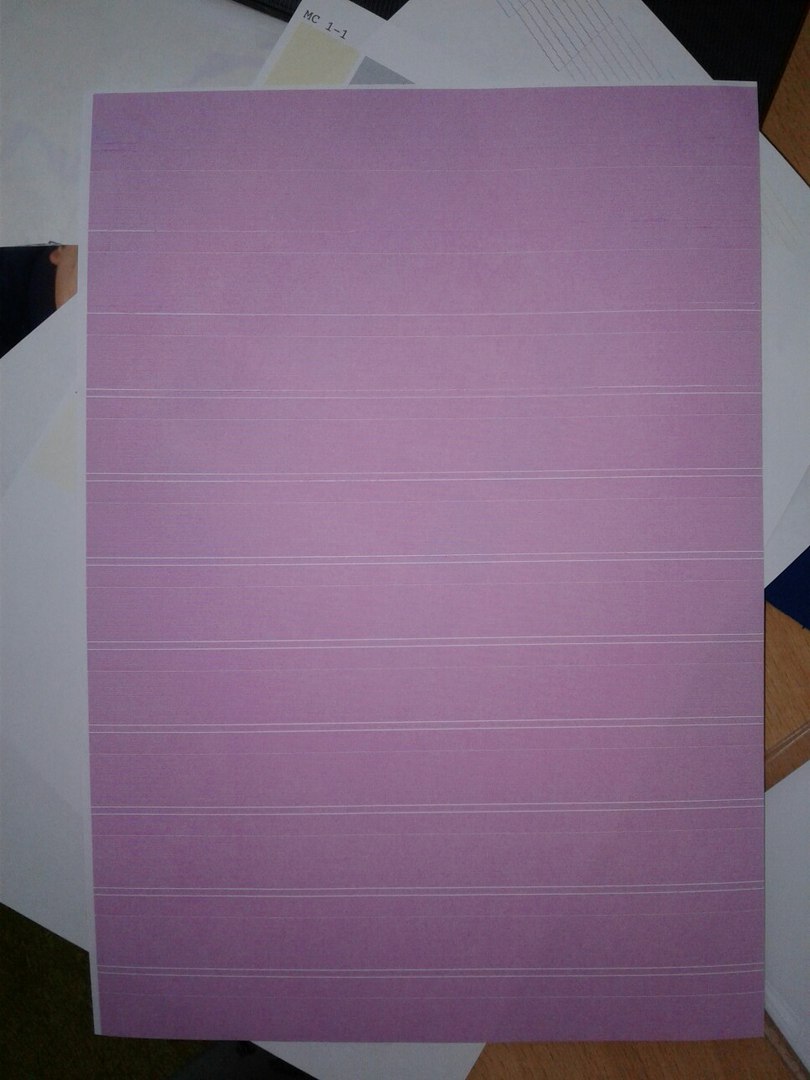

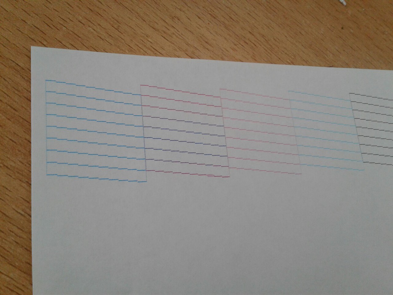

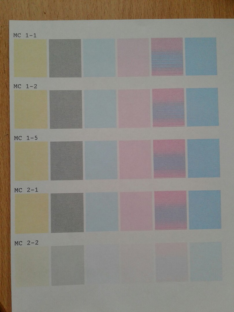

Всем здравствуйте! Что это может быть? Как бороться? Прочистки помогают, но не надолго. На фотографиях розовые полоски. Принтер куплен в 2013г., простои в работе бывали, печатаю "когда приспичит". (( Знаю, что неправильно но времени иногда не бывает, либо бумаги) Поиск привел на эту ветку, но надеюсь, что у меня просто что-то забилось)) помогите даме, эксперты. )
  • Прикрепленное изображение: lMtV2VhIco8.jpg
  • Прикрепленное изображение: V_mX_HuTHsQ.jpg
  • Прикрепленное изображение: VKVXDKRuDLU.jpg
|    Сообщение #570 Отправлено 01 марта 2017 - 12:40   slef
Конечно Надежда умирает последней, но это не засор. Это разгерметизация
Epson L1800 только оригиналы.
|    Сообщение #571 Отправлено 01 марта 2017 - 13:15   natalya1
Это печально. (((

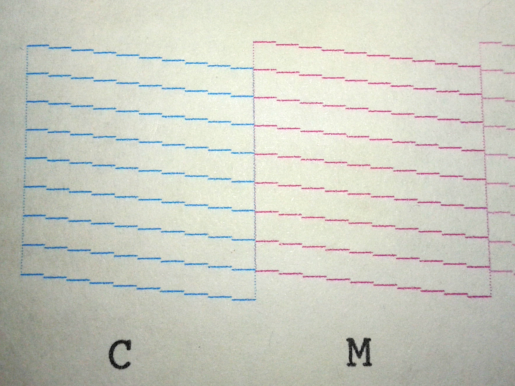

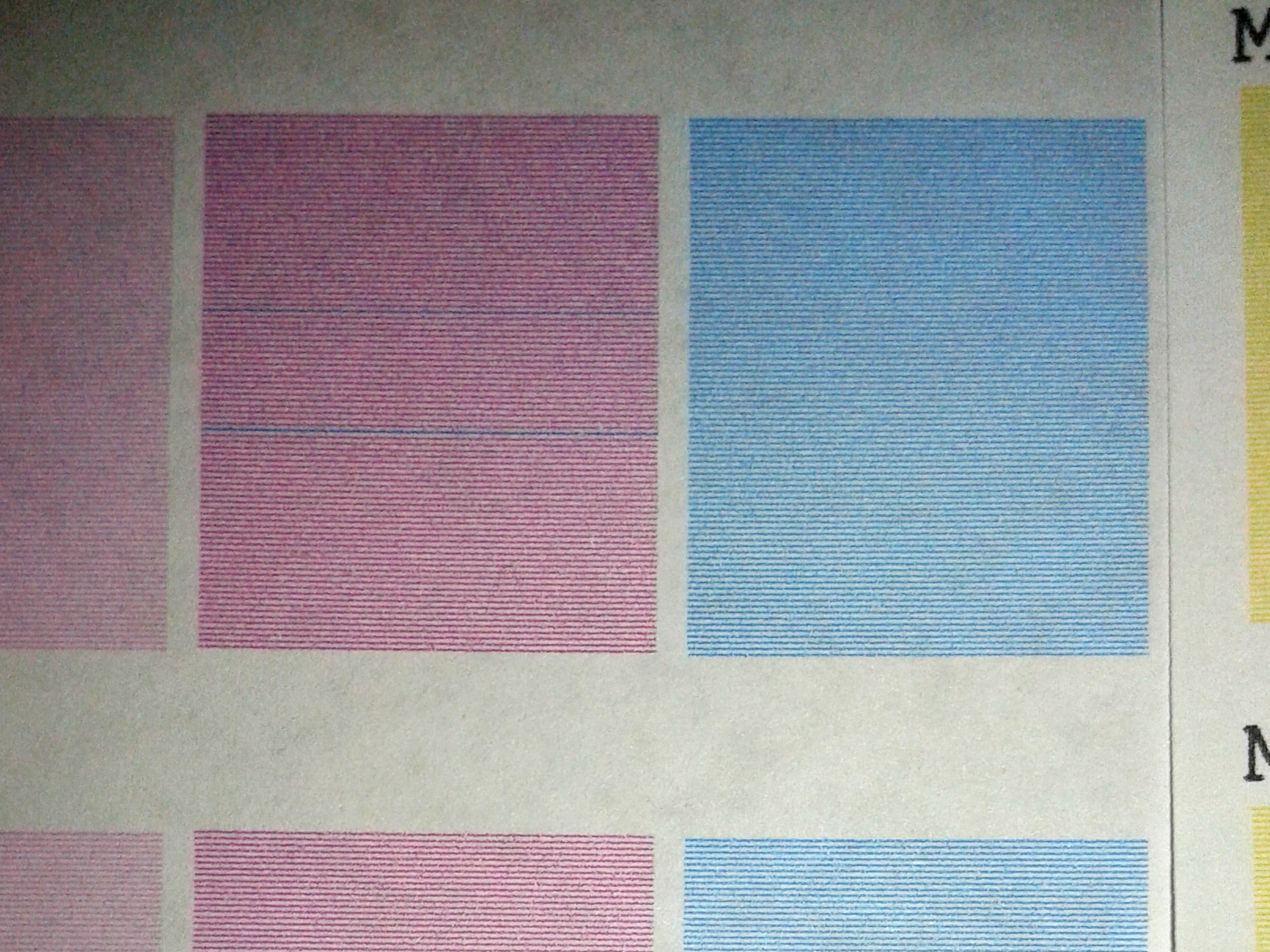

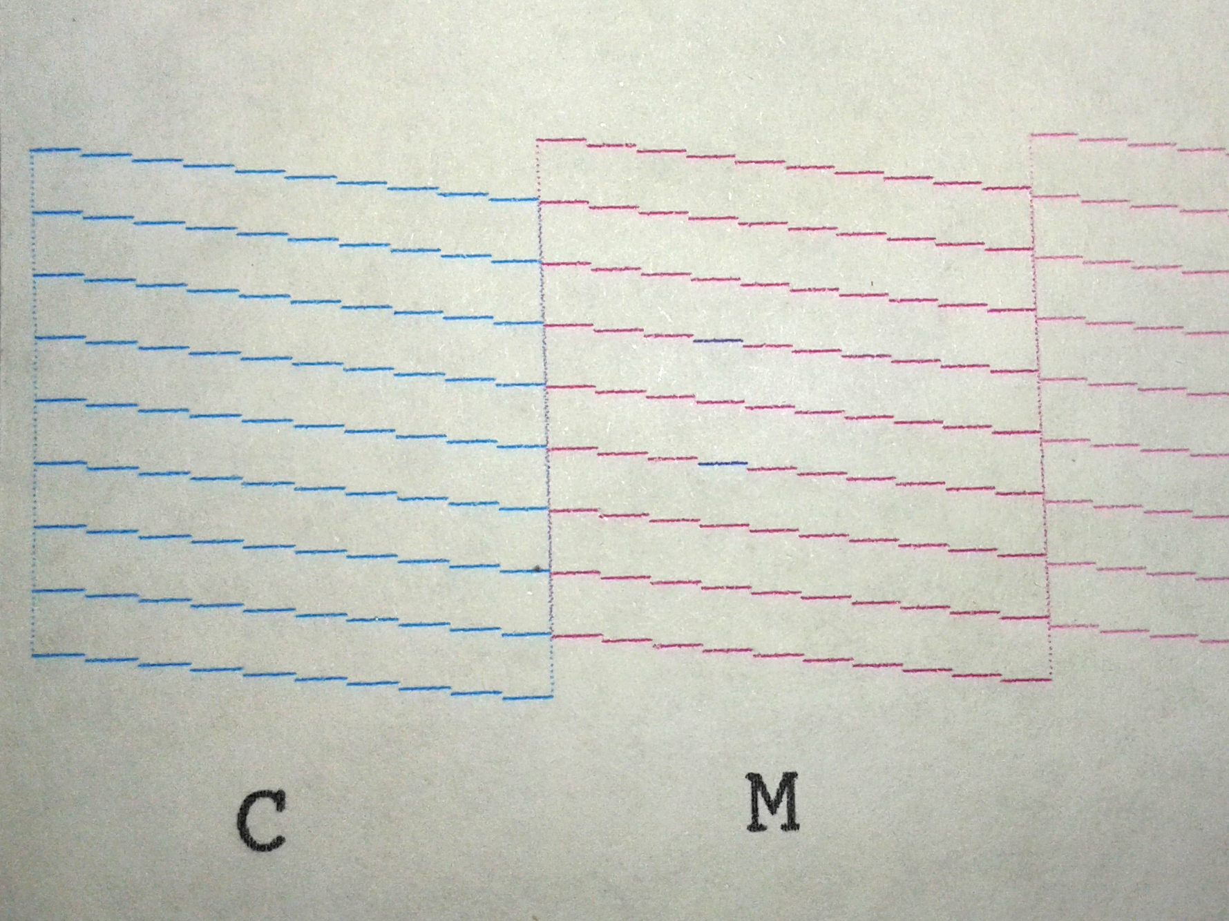

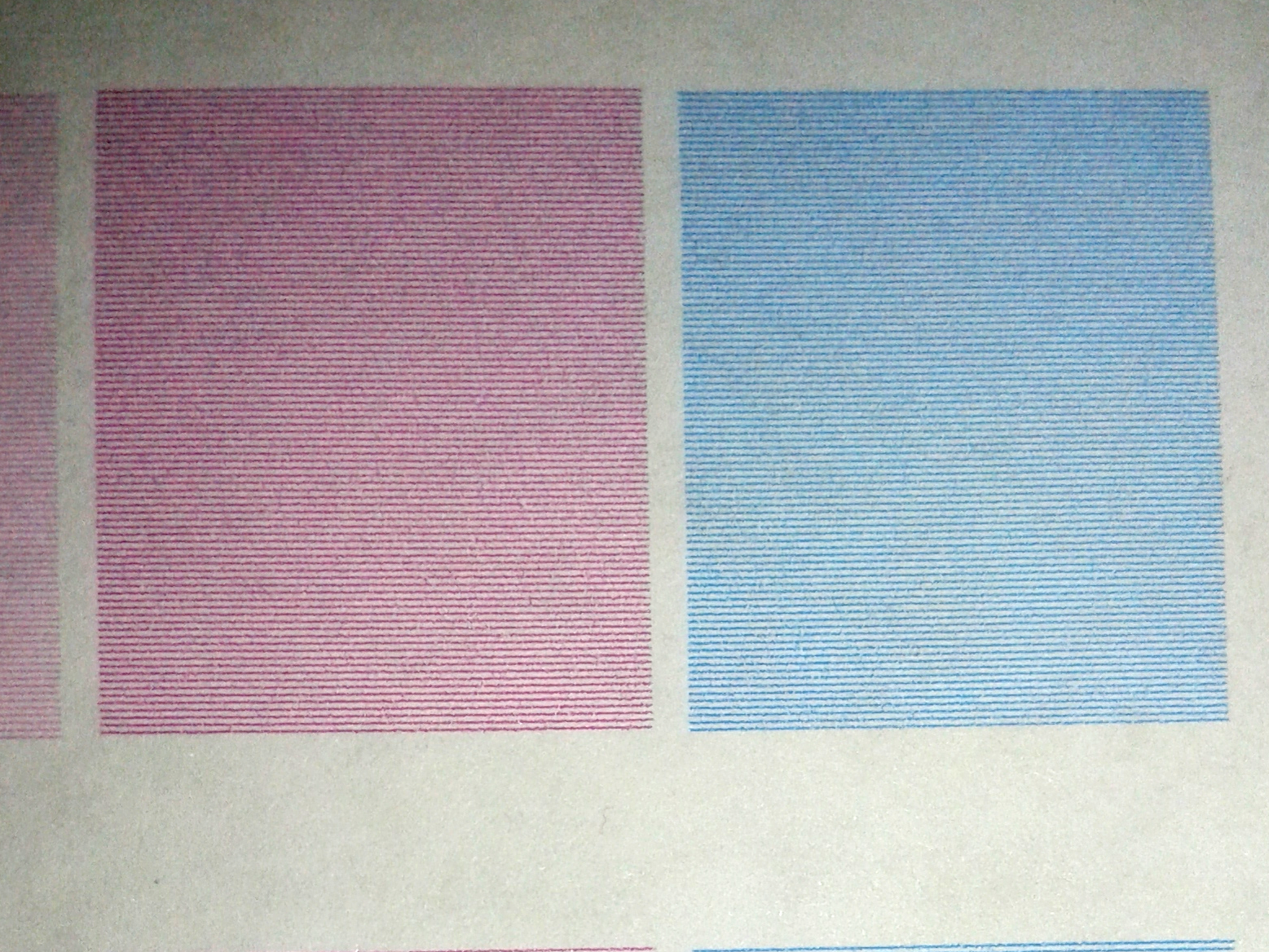

День добрый. Принтер L805, чернила родные. Печатаю исключительно для себя. Сейчас у принтера пробег небольшой, порядка 500 фотографий, но заметил одну бяку. После простоя, при печати первой фотографии проскакивает полоска в Мадженте, которая пропадает уже к середине фотографии 10х15. Дальше печатается без проблем. Начитавшись про разгерметизацию сделал тест. Вот его результат.
Это тест сразу после включения: (две синие полоски в M)
Прикрепленное изображение: do1.pngПрикрепленное изображение: do2.png
Это после одной фотографии:
Прикрепленное изображение: pos1.png Прикрепленное изображение: pos2.png
Извиняюсь за качество фото, но вроде проблема видна. Это начало разгерметизации или подсасывает с капы во время простоя? Читал, что и такое бывает.
|    Сообщение #577 Отправлено 13 апреля 2017 - 09:43   WWM
Просмотр сообщенияNetS. сказал:
Если капа чистая, то не должно. Если не очень чистая, то обычно там смесь чернил, а смесь черного цвета. Поэтому у Вас, видимо, начало плохого.
Очистите полностью капу до бесцветных промывочных сливов и проверьте еще раз.
|    Сообщение #578 Отправлено 13 апреля 2017 - 09:52   Slava2
Не обязательно "самое плохое", не пужайте юзвера.
Возможно просто перетекание из-за несбалансированности давлений в демпферах...Надо бы проверить демпферы и уровнять в них к-ва чернил. А потом обычная прочистка и печать.
Ну и не мешало бы капу слегка почистить....Это никогда не мешает. Капа, ракели....
|    Сообщение #579 Отправлено 13 апреля 2017 - 10:26   WWM
точно! все время забываю о том, что кто-то может неправильно доноры использовать.
|    Сообщение #580 Отправлено 13 апреля 2017 - 11:29   NetS.
Это то, что стоит вместо картриджей? Я правильно понял? Нужно их достать и прокачать шприцем, чтобы они были одинаково заполнены?
