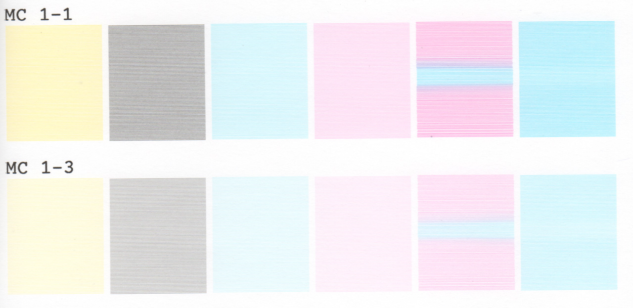

Прикрепленное изображение: Разгерметизация.jpg
Угадайте какой принтер )
|    Сообщение #625 Отправлено 28 сентября 2017 - 14:52   WWM
Это Ваш? И каков пробег? Или что случилось? Ни с того, ни с чего вдруг удумал нашкодить?
|    Сообщение #626 Отправлено 28 сентября 2017 - 15:39   deleted
Это R270, мой. Пробег - и половины положенного не отходил, 25 тыс. всего.
Вчера заметил на тесте дюз, сегодня отпечатал тест режимов и подтвердилось.
Моей печали нет предела.
Прикрепленное изображение: 2017-09-28_16-42-29.png
|    Сообщение #627 Отправлено 28 сентября 2017 - 16:03   Dimka66
У меня года четыре назад у T59 голову на жёлто/чёрном пробило.
|    Сообщение #628 Отправлено 28 сентября 2017 - 18:41   lap70
Просмотр сообщенияgsn сказал:
Это что же Вы на нём только по праздникам печатали, сколько лет то ему?
|    Сообщение #629 Отправлено 28 сентября 2017 - 21:39   deleted
lap70, куплен с рук, с пробегом в 500 листов после оригиналов, промыт и законсервирован на полтора года. Полгода назад снова запущен в работу.
|    Сообщение #630 Отправлено 29 сентября 2017 - 12:16   lap70
А это не могло послужить причиной разгерметизации, неправильная консервация и последующая промывка.
|    Сообщение #631 Отправлено 29 сентября 2017 - 14:28   deleted
lap70, вряд ли. Скорее всего причиной стали частые прочистки из-за хреновой Маженты (начинала косоструить в процессе печати). Ну как частые. Примерно один раз каждые 100 отпечатков 10х15.
