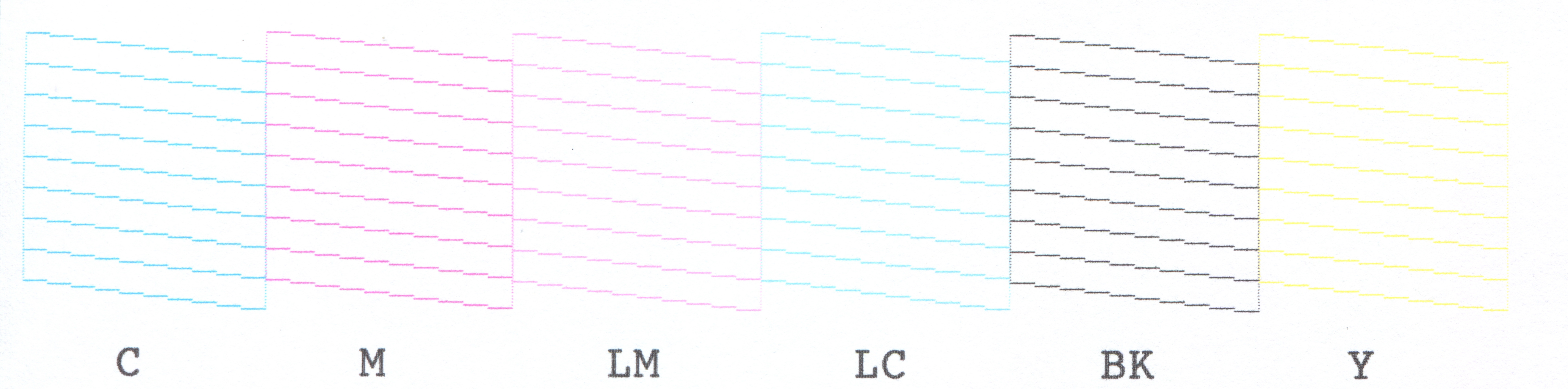

|    Сообщение #657 Отправлено 07 декабря 2017 - 11:28   Eldrine

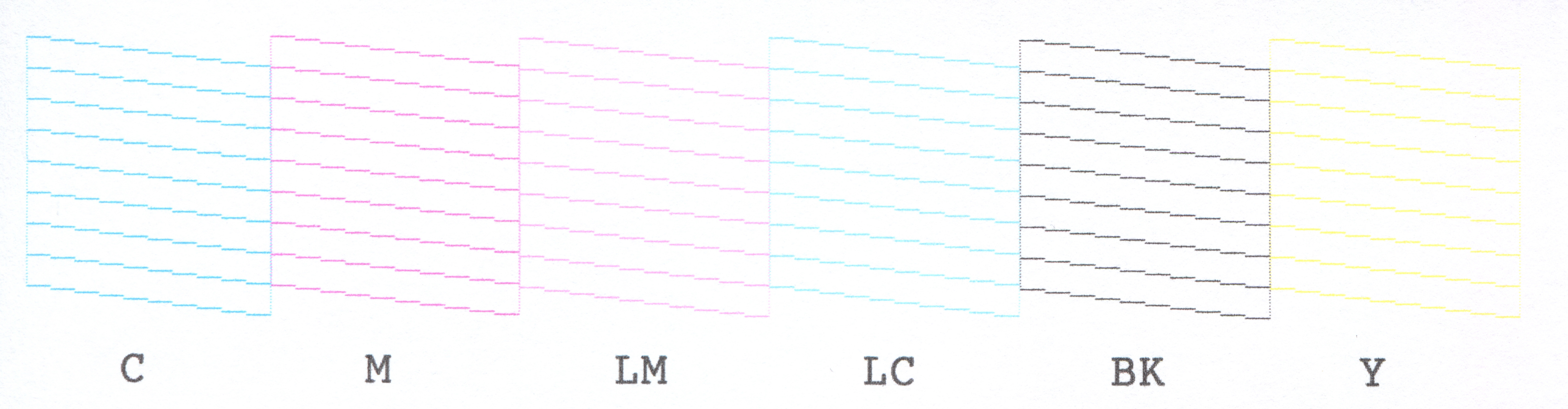

Тест дюз перед печатью показали?
Тест после печати. Делал и до и сразу после - результат один.
А тест режимов какой-то в полосочку в реальности или скан такой?
На скане и мне видны полоски (по факту, через лупу :smile: ) все полосы в норме, у magenta можно заметить в нескольких местах как две полосы ближе друг к другу нежели остальные.
Всё что ниже, проделывал и ранее, для вас с радость повторю:

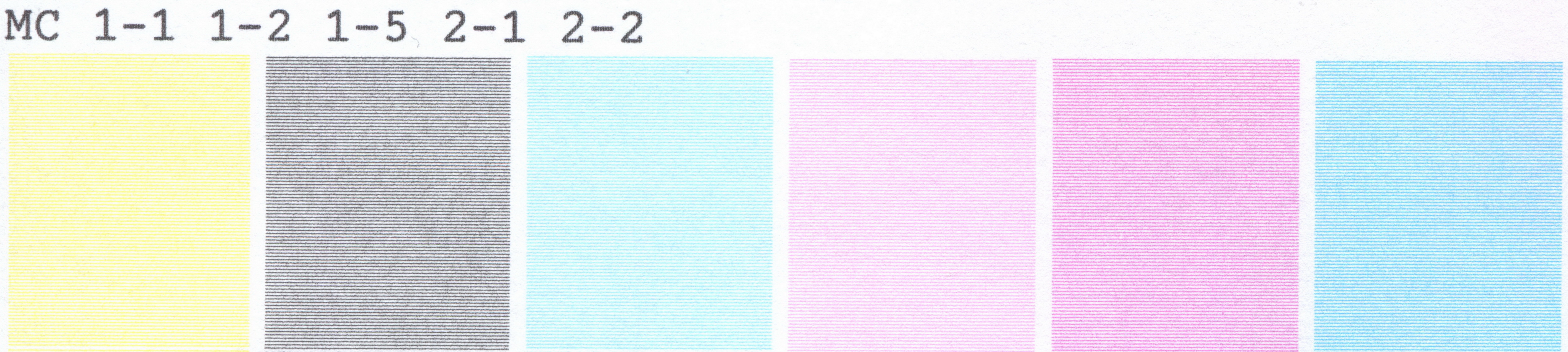

Сделайте тест дюз и тест режимов после простоя до печати, выложите четкий скан.
Тест после простоя в 15 часов (демпферы заправлены, принтер поднят относительно доноров на 5 см - по одному из советов - НО и до этого было тоже самое).
Прикрепленное изображение: 1.jpg
Прикрепленное изображение: 2.jpg

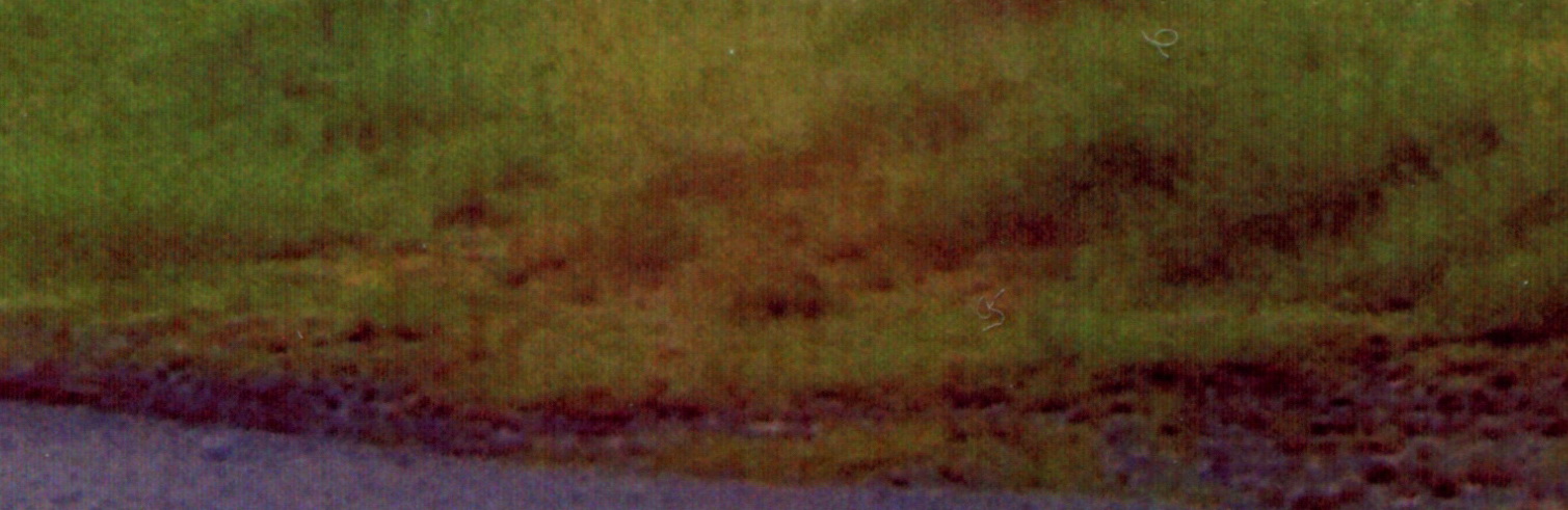

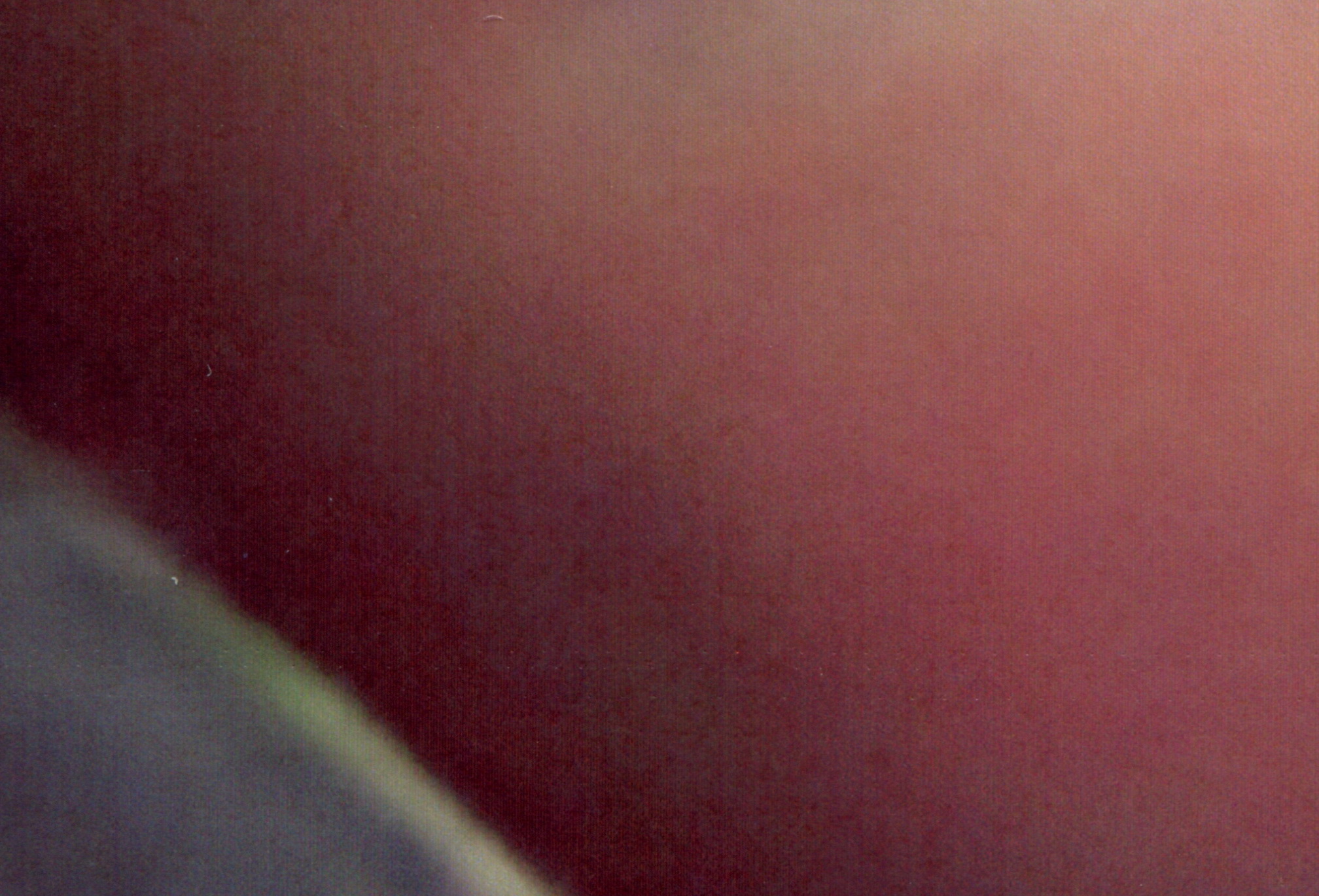

напечатайте что-либо не очень темное
На светлом полосы не видны. Они проявляются лучше/чаще на коричневом, сером и красном.Внимание на траву:
Прикрепленное изображение: img0013.jpg
в очередь печати поставьте тест дюз
Прикрепленное изображение: img0401.jpg
Моё любимое фото (в начале розовая полоса, на сером/коричневом полосы).
Прикрепленное изображение: img0021.jpgПрикрепленное изображение: img0022.jpg

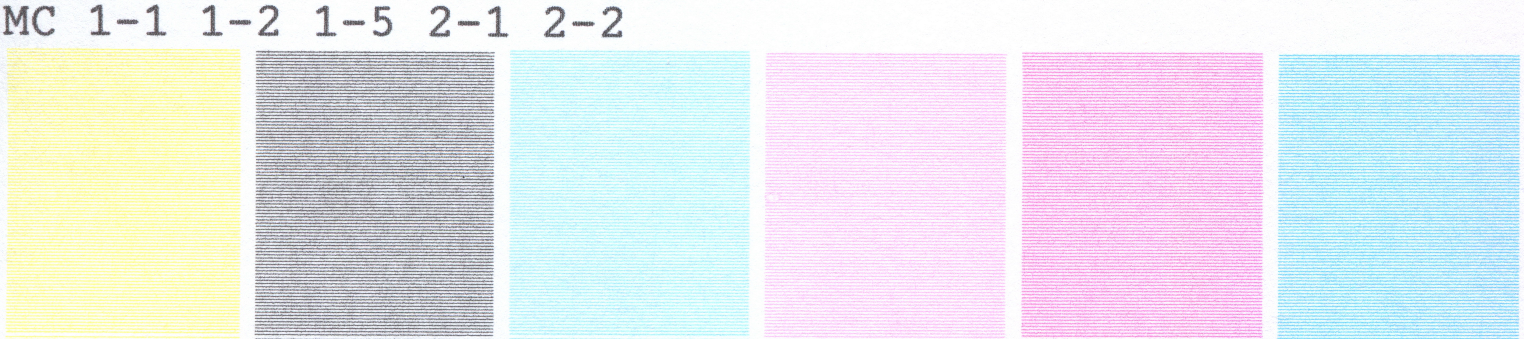

Затем тест режимов
Прикрепленное изображение: img0402.jpg

|    Сообщение #660 Отправлено 07 декабря 2017 - 12:10   WWM
Просмотр сообщенияEldrine сказал:
а у Вас разве не такое расширение?
С чернилами все понятно, это те же EIM-290,но в другой одежке, уже тестировали и обсуждали этот вопрос.
К сожалению, наши тесты были не в L800 серии. Но и Вы не сразу получили дефект, сначала печатали нормально, вроде как. Да?
Так, довольно загадочная проблема. Думаем.
В тесте дюз ни до того, ни после ничего такого дефектного не видно. Но это не показатель, ведь на тест дюз расходуется мало чернил, на печать фото гораздо больше.
Идем дальше. Дальше минимум 3 варианта причин для возникновения полос:
1) перелив. Вряд ли, если только не 30 и выше градусов жары у Вас. Впервые дефект случился тогда, когда включили отопление?
2) голодание. А это возможно, ибо Вы подняли принтер. Зачем? Лучше не стало, ну и опустите обратно, как производителем задумано. Мало ли кто там что-то советовал. То было решение, может быть, другой проблемы. У Вас, если чернила нормальные, то должны работать при нормальном расположении доноров, там где и положено им быть.
3) частичное засорение дюз/каналов ПГ с частично затрудненной подачей чернил. Возможно, но пробег принтера еще не настолько большой.
Вы привели скан верхних картинок теста режимов. А самые бледные как выглядят? Нет ли там дефектов?
Ну и нельзя исключать вину самих чернил.
