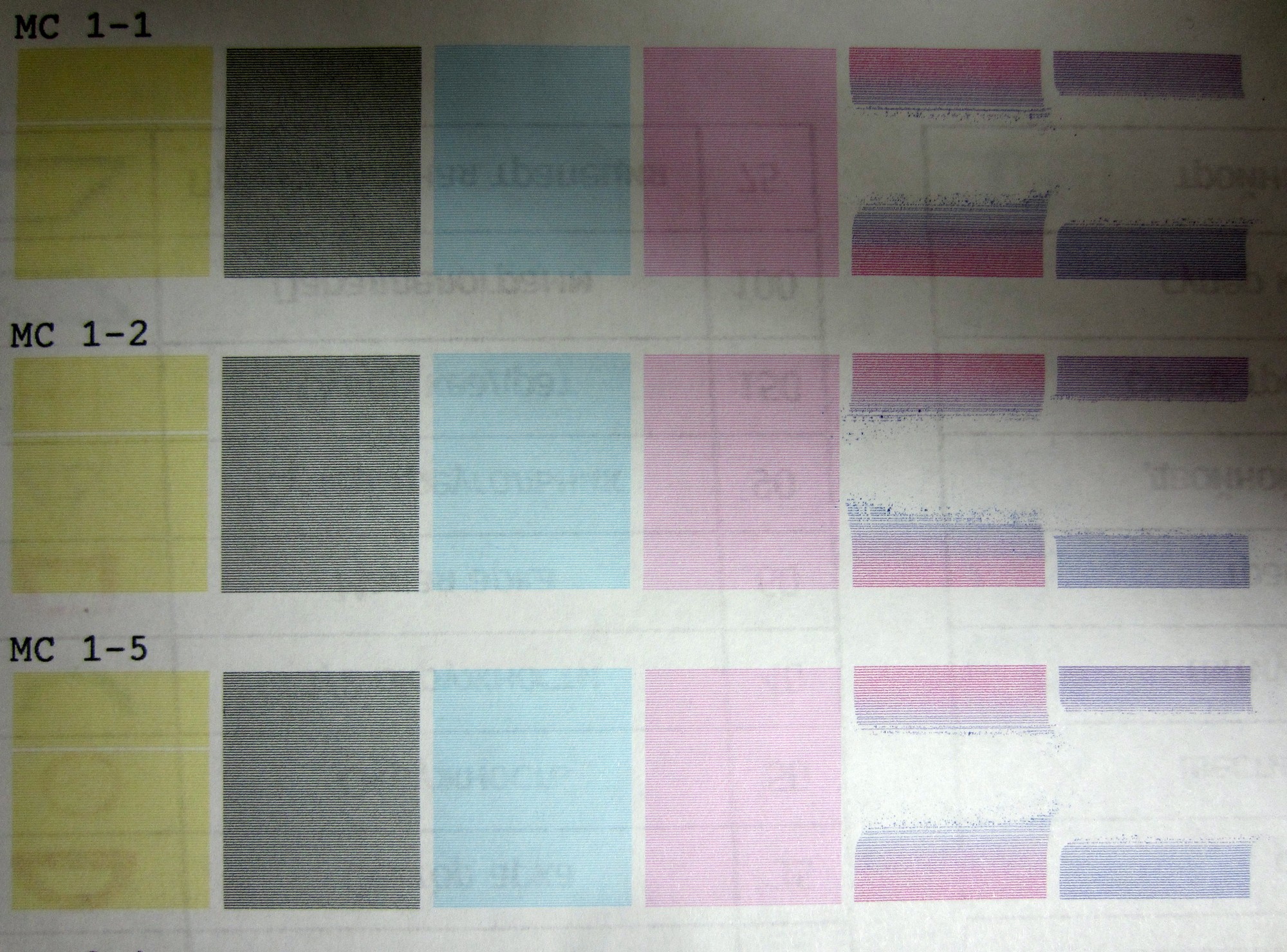

Вчера в PrintHelp сделал "нормальную прочистку",а сегодня сделал проверку, теперь LM норм, а у BL, Y, LC-пропуски
http://yapx.ru/v/BIyLA
почему так? не могу понять
|    Сообщение #684 Отправлено 26 марта 2018 - 21:41   MaK7
Что-то я не вижу пропусков.
А вот полосы неровные.
Чернила как давно заливали?

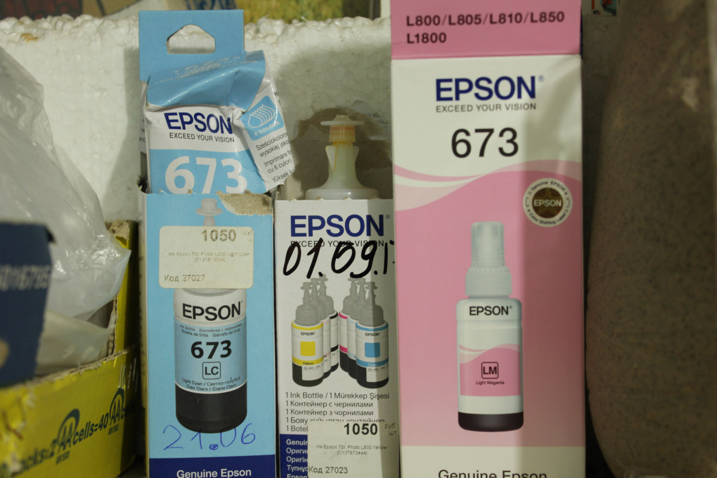

|    Сообщение #685 Отправлено 27 марта 2018 - 09:12   Emillllll
самые свежие LM-прим. в январе, Y-сентябрь 17, LC- июнь 17, остальным уже +- уже почти год получается
Печатаю не много, но стабильно каждый день. В основном фото на документы, поэтому такой расход маленький
  • Прикрепленное изображение: IMG_6124.JPG
  • Прикрепленное изображение: IMG_6129.JPG
|    Сообщение #686 Отправлено 27 марта 2018 - 09:35   MaK7
Гарантия на залитые чернила - полгода.
Это не значит, что они обязательно уже прокисли, но возможно.
А пока что попробуйте т.н. "бутерброд".

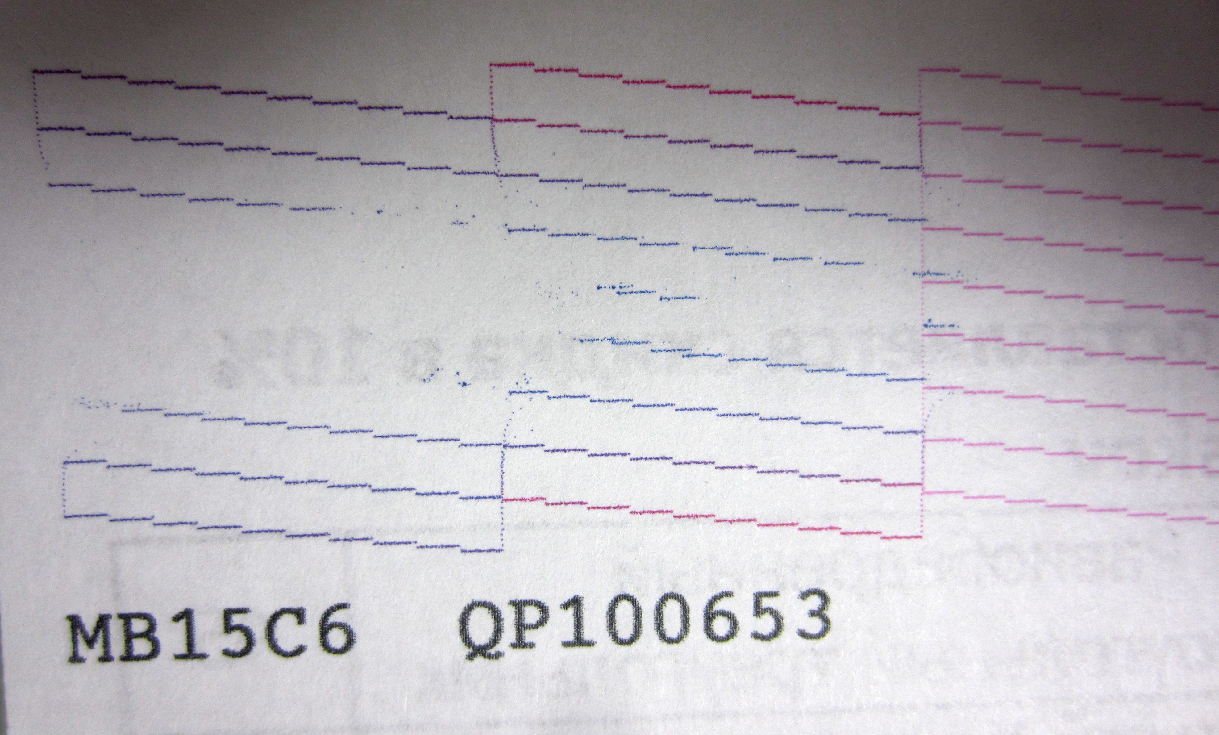

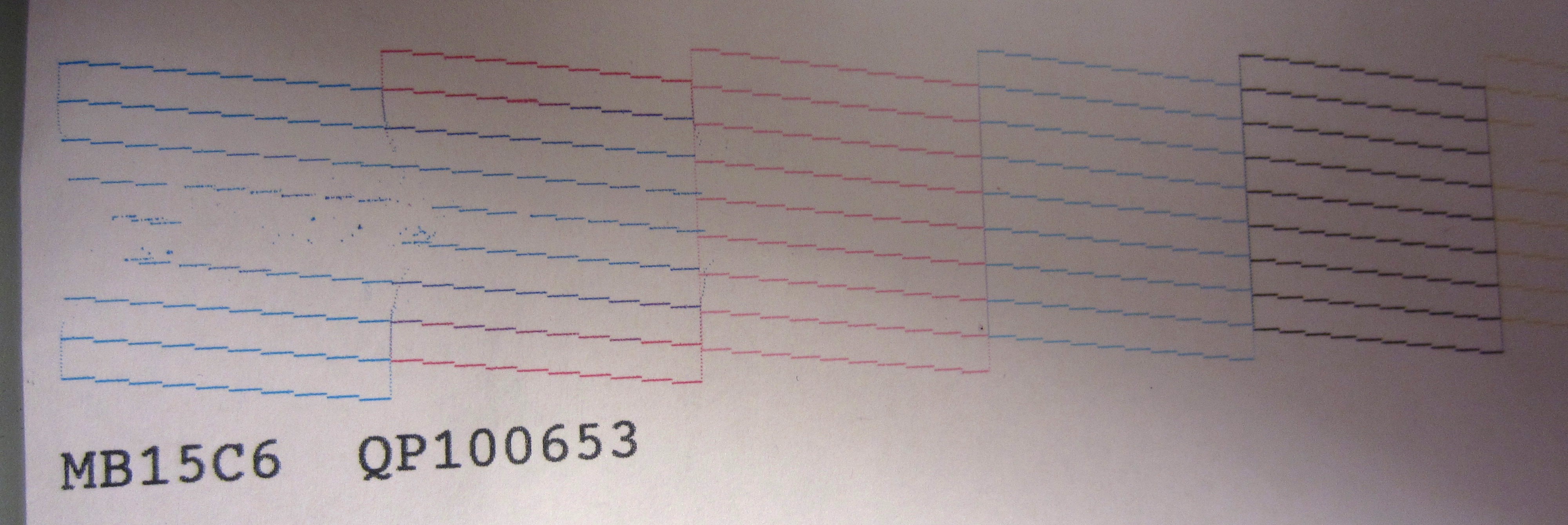

подскажите пожалуйста принтер epson l800 выдает при печати поверки дюз такую картинку. вижу что разгерметизация головки между С и M. но кажется еще что головка забита чернилами, раз есть такие пропуски. прав ли я. Чернила оригинальные epson. может попробовать слить чернила C и М и залить новые с промывкой всей системы и ПГ?

|    Сообщение #690 Отправлено 29 марта 2018 - 12:53   WWM
Просмотр сообщенияpet_ilia сказал:
Да. Слить СМ и залить свежие однозначно.
А потом уже делать выводы о наличии разгерметизации.

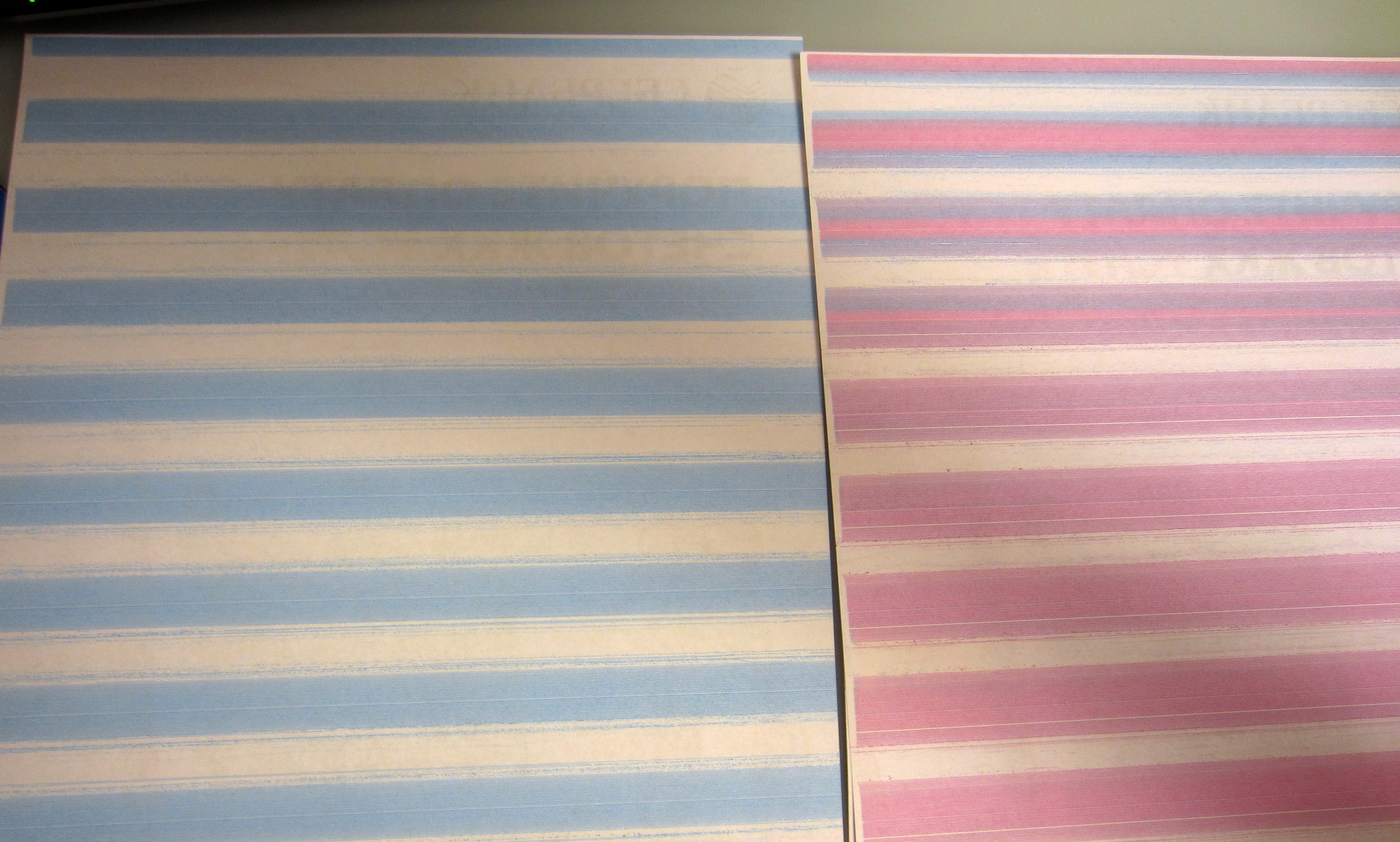

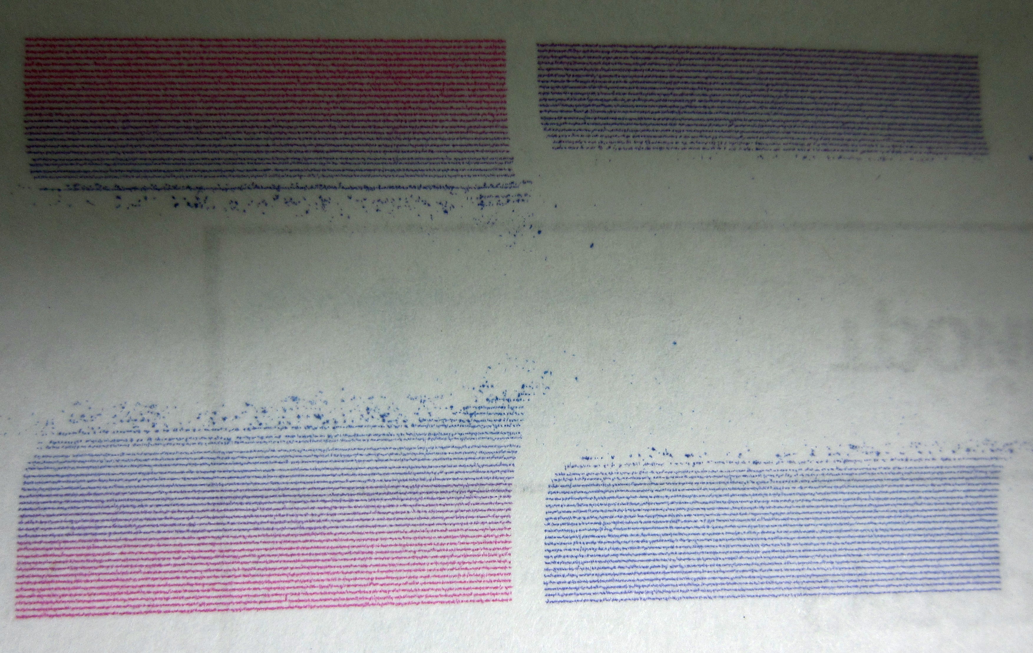

Здравствуйте. залил новые чернила, протянул чернила через демпферы. все равно есть пропуски. ситуация не изменилась. может промыть ПГ? почему не все дюзы печатают?
