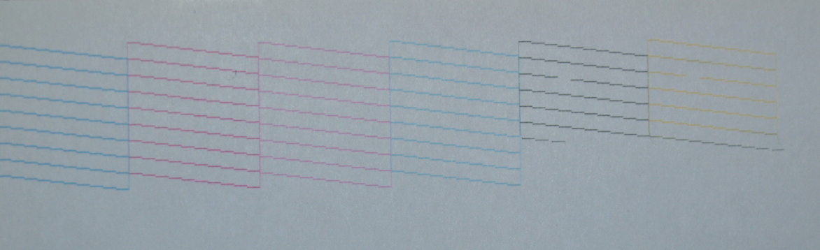

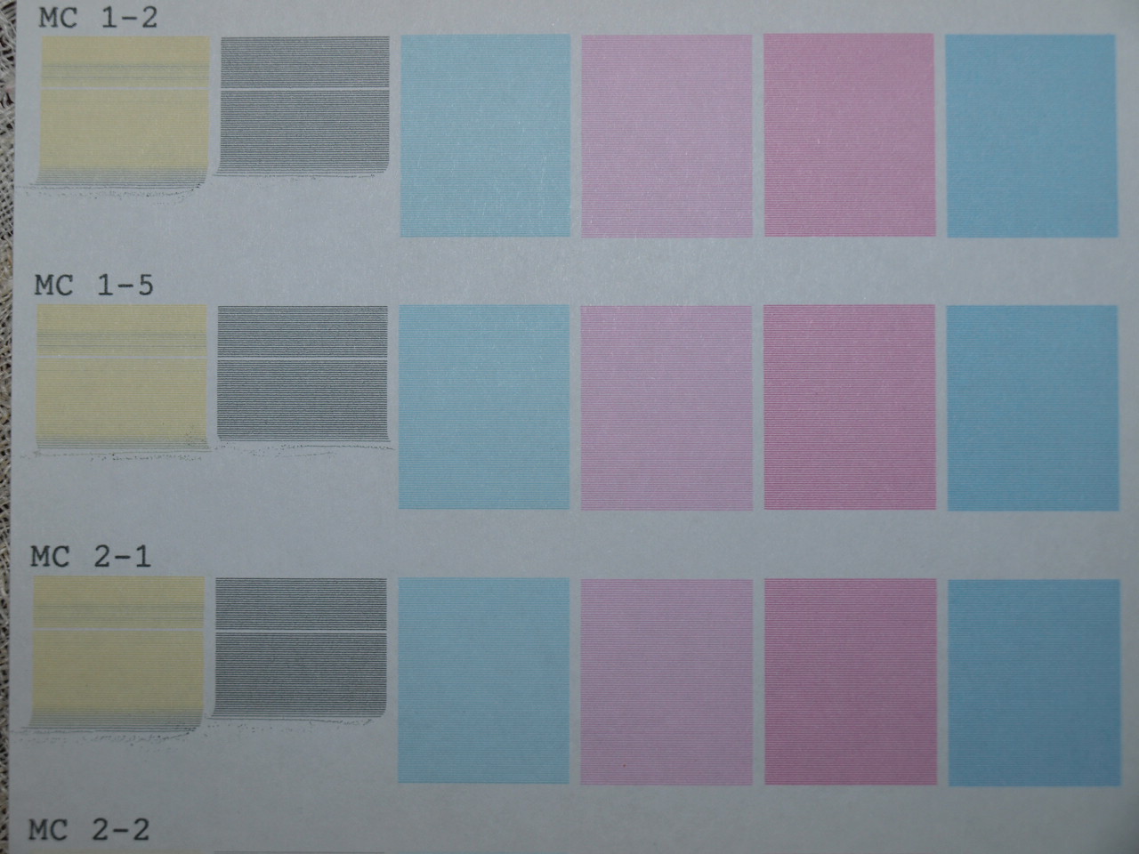

приветствую!
для принтера l800 заказал на али голову. Пришла, поставил, прописал id. Прокачал чернила, запустил одну прочистку. Черный и желтый не нравится как себя ведут, все остальные вроде как отлично. это было вчера. Сегодня включаю, картинка таже самая. прогнал пару тестовых страниц с цветовой заливкой - все тоже самое. Посмотрите пжлста, это разгерметизация между черным и желтым? Не стоит эту голову дальше пытаться реанимировать?
| Сообщение #713 Отправлено 13 апреля 2018 - 08:51
Б/у типа промытая?
Похоже, что нет.
| Сообщение #714 Отправлено 13 апреля 2018 - 09:12
Б/у типа промытая?
- ну да, они все там такие. я так понимаю, даже то, что там объявляют как новая с завода не ставленная, точно так же является бу.
нижних дюз по черному и желтому нет, это что, забиты они. и пара нижних полосок в сторону желтого как бы съехали. что это? Так то по теме почитал, синий в красный перетекает, так у меня было с родной головкой. а тут почему то черный по одной дюзе в желтый и нижних дюз вообще нет
| Сообщение #715 Отправлено 13 апреля 2018 - 09:14
что это?
похоже, разгерметизация.
Не обязательно забитые. У Вас какие чернила там сейчас?
