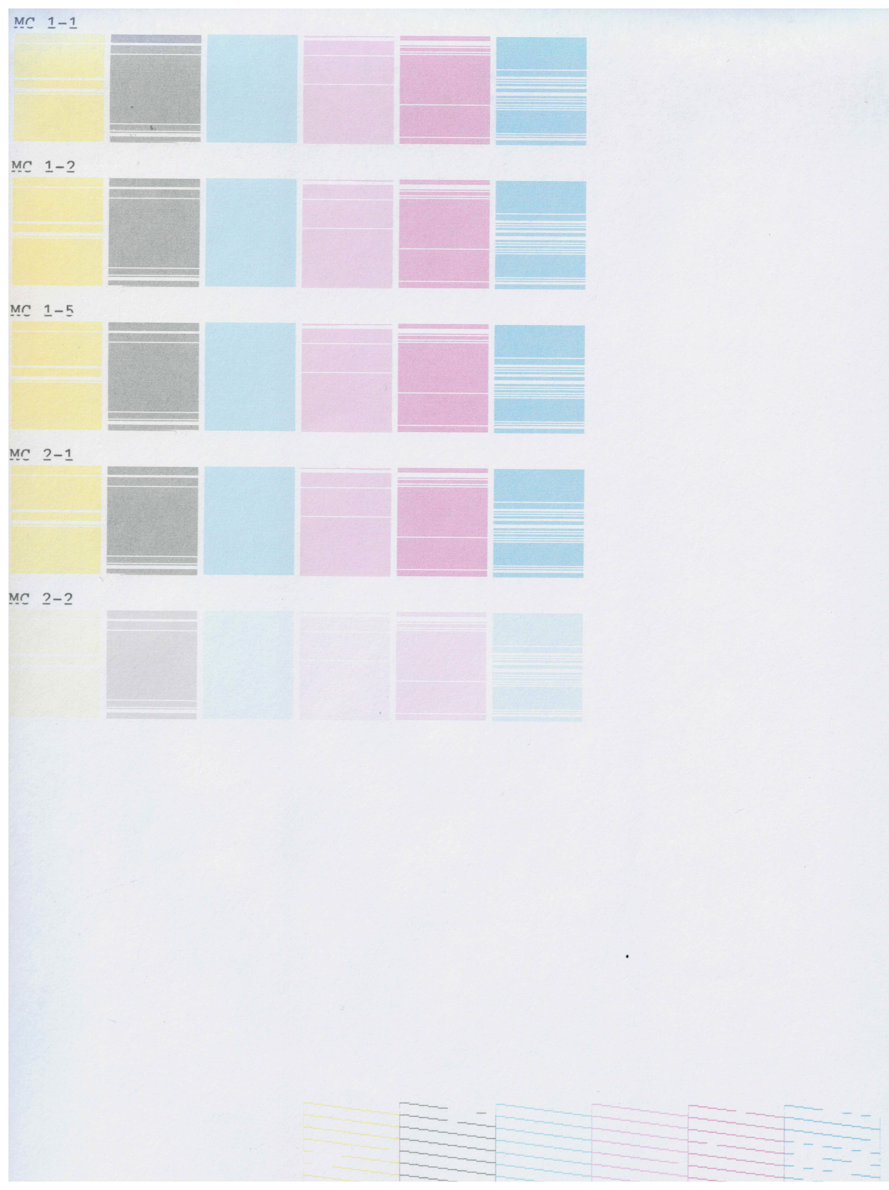

|    Сообщение #729 Отправлено 27 апреля 2018 - 15:02   Emillllll
Принтер L800(2013 г.в.). чернила сначала ориг, потом wwm. года 2,5 назад начал полосить(пошел купил л805), я на нем(на л800) печалал время от времени всякое разное чтоб не засох.
неделю назад было так:скан слева(это после мистермускульного бутера)
сейчас так:скан справа
Это тоже РГ?
  • Прикрепленное изображение: ScanImage38.jpg
  • Прикрепленное изображение: ScanImage55.jpg
|    Сообщение #730 Отправлено 27 апреля 2018 - 17:06   Роман67
Просмотр сообщенияEmillllll сказал:
Это тоже РГ?
С веорятностью 90 % начальная стадия .

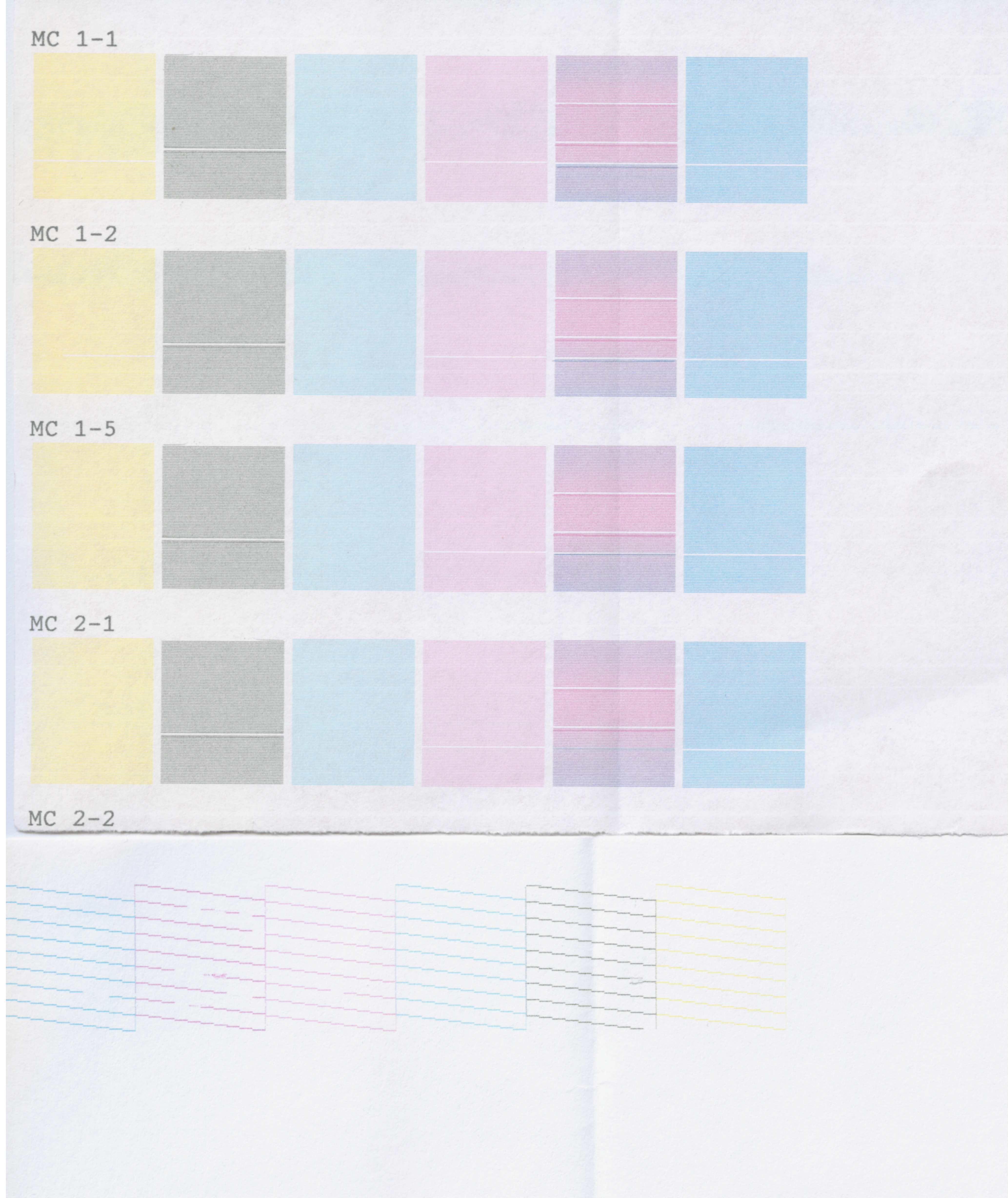

|    Сообщение #740 Отправлено 28 октября 2018 - 17:55   PSComp
Купил Epson L805 полтора месяца назад.
Такой вопрос. Что-то светло-синий меня беспокоит.
Вот сканы.
Это кусочек из PrintHelp, когда вся страница одним цветом:
Это целиком А4 заливка одного цвета (осторожно файл большой):
Это целиком А4 тест режимов печати из PrintHelp (осторожно файл большой):
Это фрагмент теста режимов печати из PrintHelp:
И почему-то нижнего светло-синего нету:
Чистил, прокачивал чернила, не помогает. В сервис?
