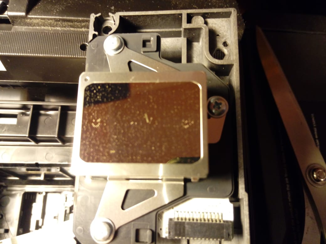

Ну вот и поменял голову. Две прочистки и все заработало. Оставил старые чернила, разбавлять водой не стал. Распечатал штук двадцать 10х15, полет нормальный. Тест идеальный. Но терзают сомнения, на дюзовой площадке видны следы механического воздействия в виде точек или царапин. Проходят полосой через центр. Или это востановленная головка? Пришла в картонной коробке на чёрной подложке и обсолютно сухая, хотя, где-то читал, что должна быть консервирующая жидкость. Может кто подскажет что?
Извините за качество фото. Мелкие точки это пыль(не стал тереть), а вот яркие это точки-углубления похожие на точечную микросварку.

Если приглядеться, должны быть видны линии дюз: три по две. Самое главное, чтоб дефекты не них попали
| Сообщение #763 Отправлено 10 февраля 2019 - 01:34
На дюзы не попали, но вот откуда они взялись? Как буд-то маленьким керном кто-то прошёлся.

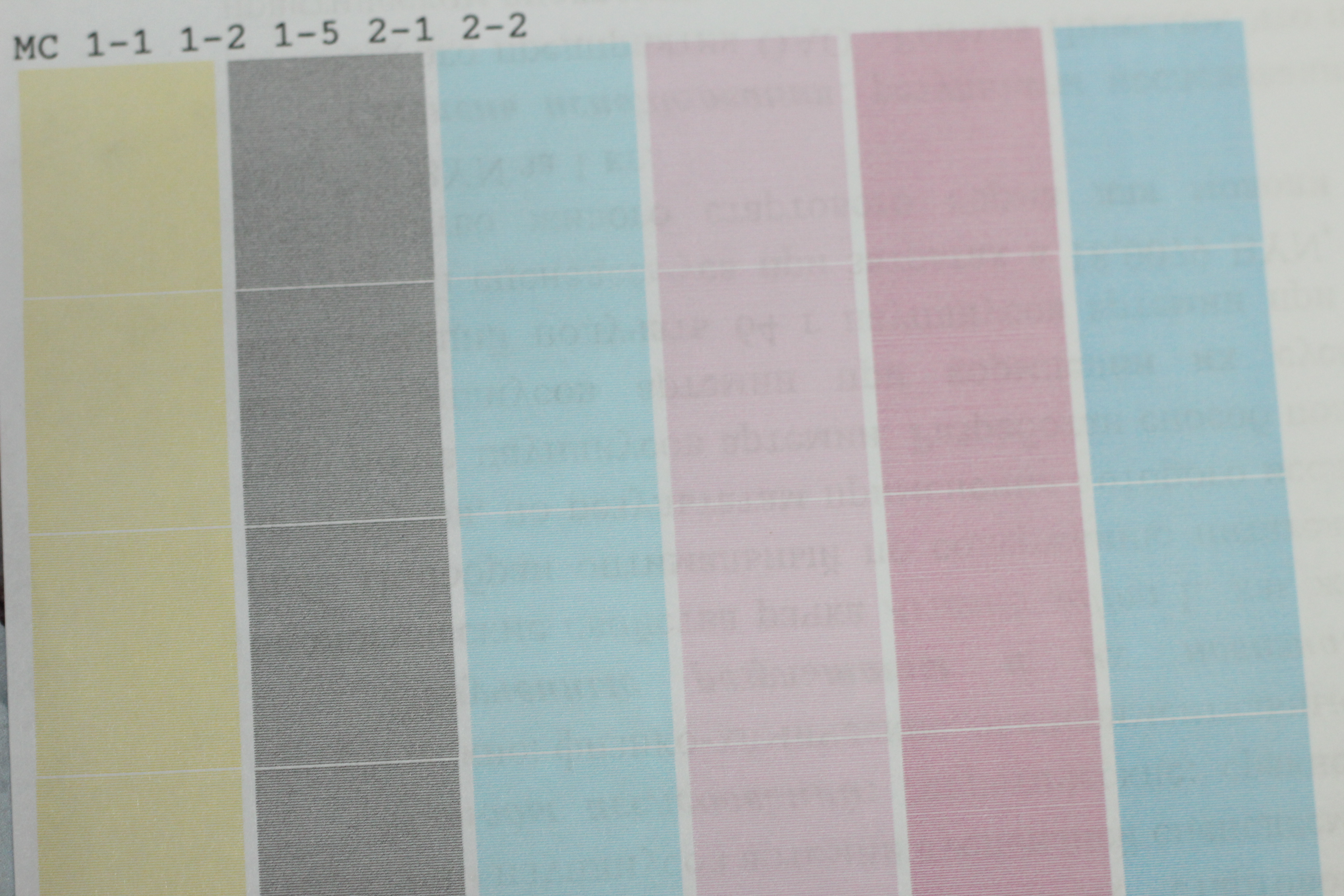

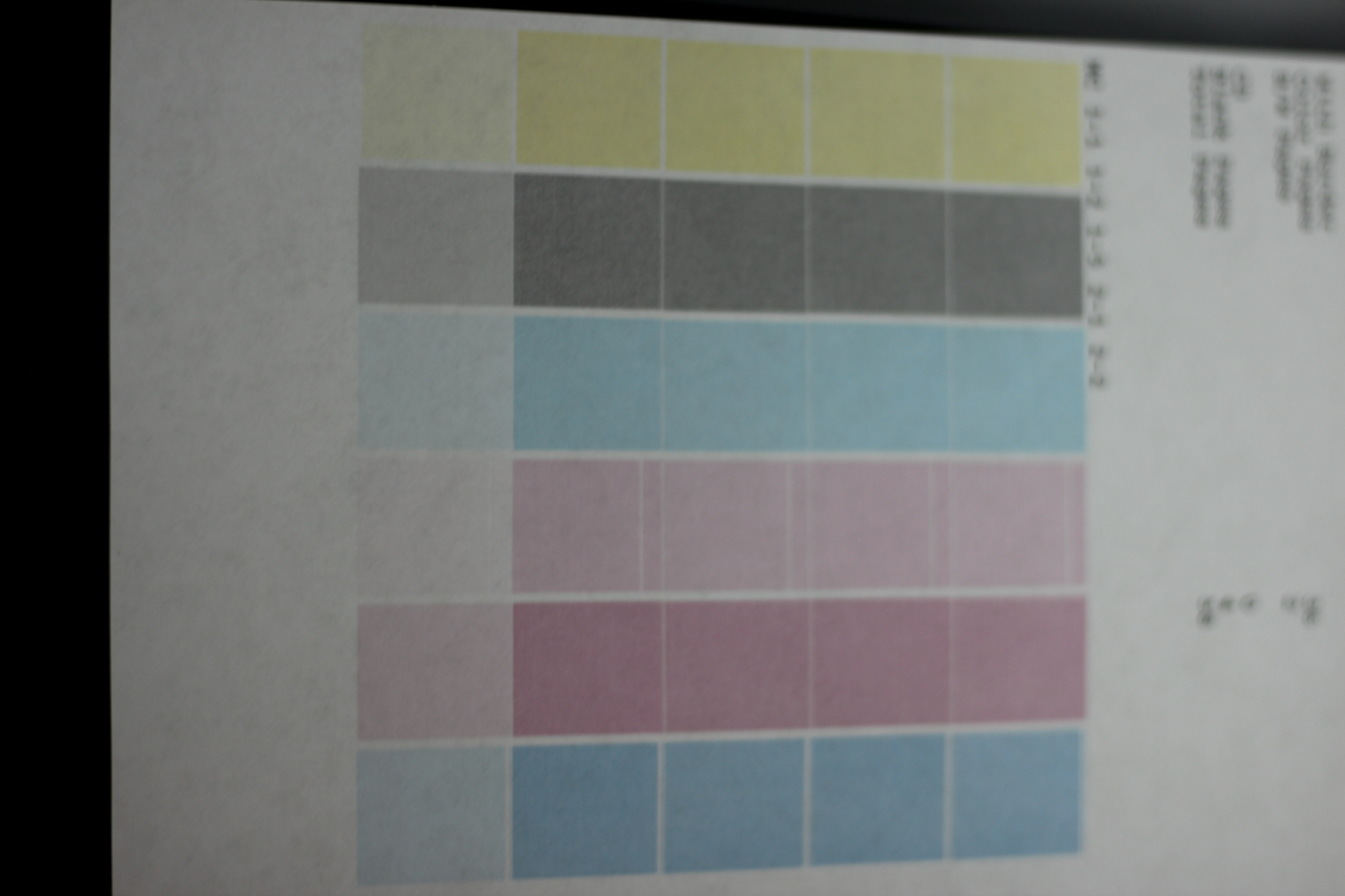

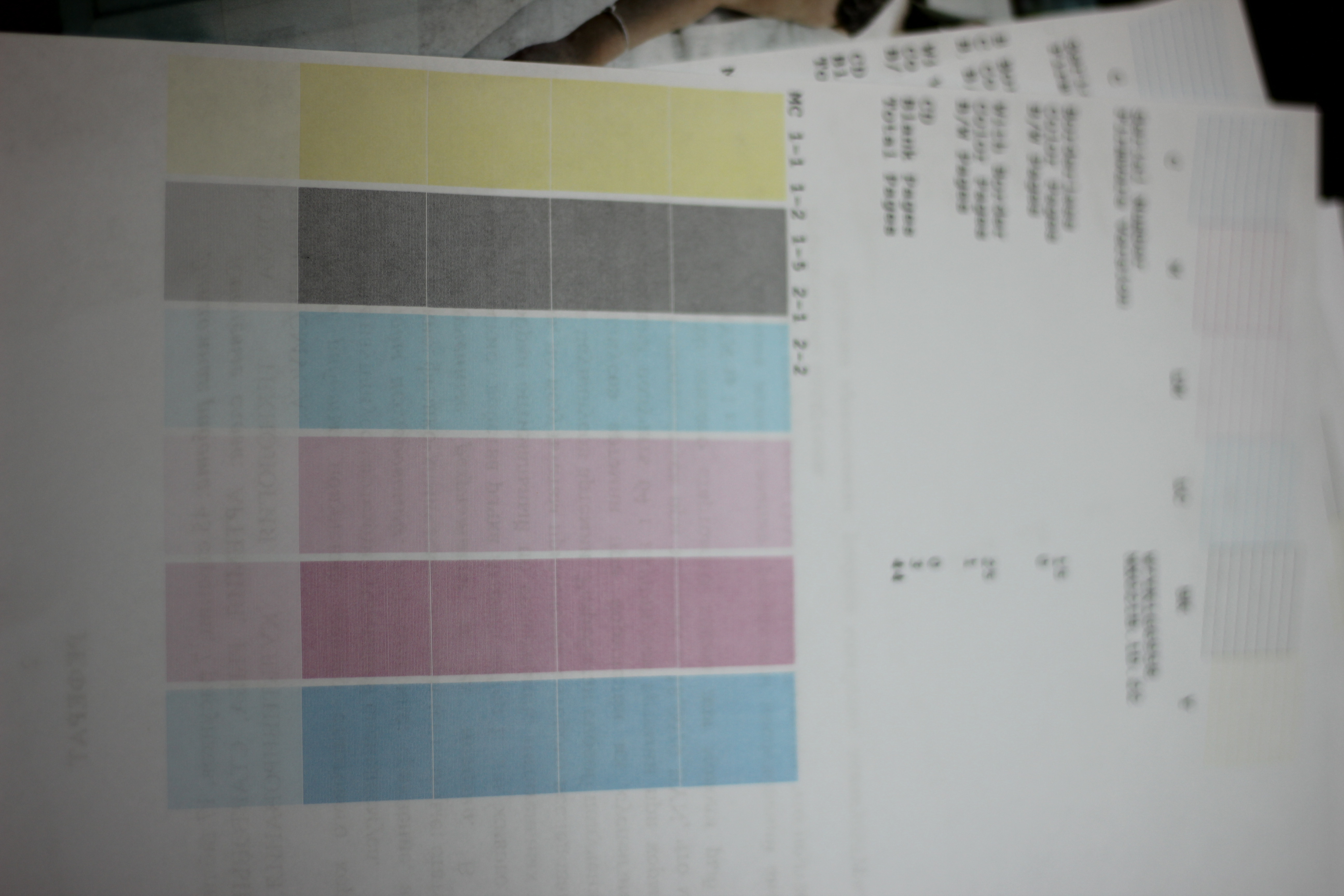

Срочно нужна помощь, дело такое, купил L805, заправлял сразу чернилами DCTec, при первой же печати фото высветились проблемы, на лице видны мелкие полосочки, тест дюз сначала был идеальный, после печати 2-х фото на тесте дюз стал выпадать LM, после прочистки тест снова в порядке, ни одной фотографии на разных режимах не было напечатано нормально, максимум 2 см норм, дальше полосы. Это дело было 30 декабря, сейчас после праздников только добрался до принтера, тест дюз после печати фото идеальный, но фото все равно с полосой, почитал форум, понял, что причина либо в чернилах, либо в ПГ, помогите разобраться пожалуйста, менять чернила или нести по гарантии.
вот фото и тесты режимов, что-то сразу не получилось загрузить
после печати еще парочки листов на тесте дюз выпал C и LM
| Сообщение #771 Отправлено 12 января 2020 - 12:17
DGold, чернила DCTec из доноров (только из них! в демпфера не лезьте!) слить, залить оригиналы. После сделать одну-две прокачки чернил или как она там называется.... усиленная прочистка ПГ.

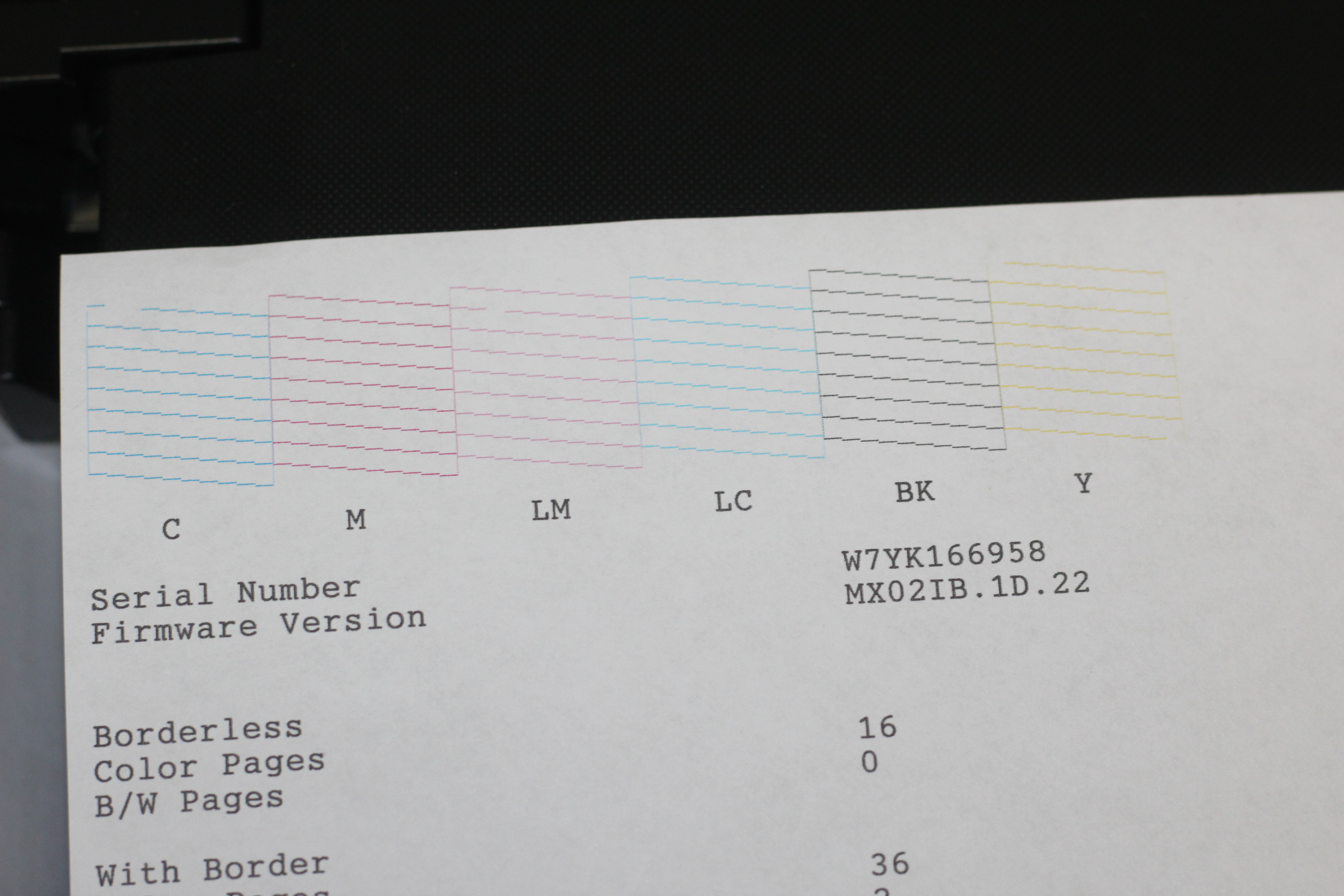

Добрый день, подскажите, это разгерметизация ПГ?
