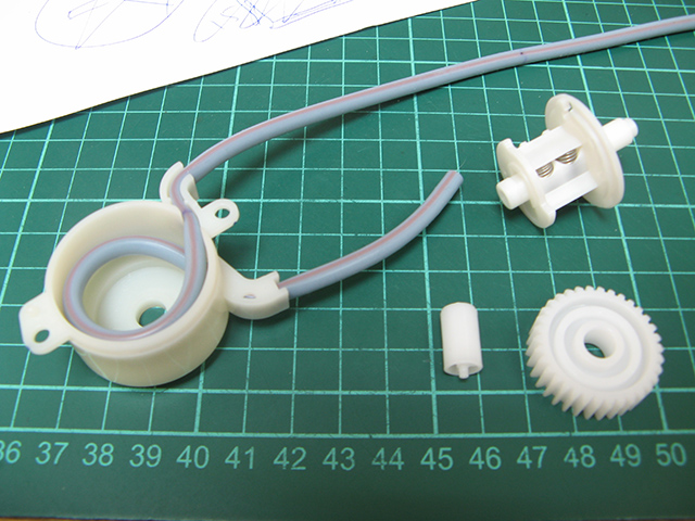

Я сейчас его "МОЮ" и купаю в воде :-) (в дальнейшем он будет собран, промазан и поставлю на него новую ПГ и "снова В БОЙ") ну и решил вам помпу показать. У кого ест доступ к помпам от R270 и т.д. то милости прошу сравнивать.
Завтра на работе сфоткаю детали, и сюда отгружу. Зачем ? за тем, что одной из версий погибания ПГ является более мощная конструкция помпы (кто то тут говорил об этом, ссылаясь на инфо от знакомого сервисмена), про сервисмена - это у меня в голове перемешались несколько постов

по теме: да, трубка в Р270 другая по внешнему виду. На 270-ом она бело-матовая, на Л800 - не прозрачная, но по жосткости - ИМХО одинаковые (есть у меня под рукой трубки от принтеров прошлых серий)

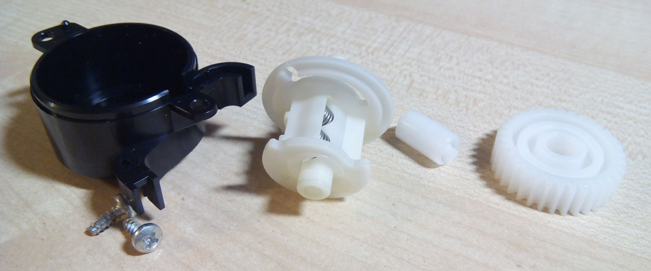

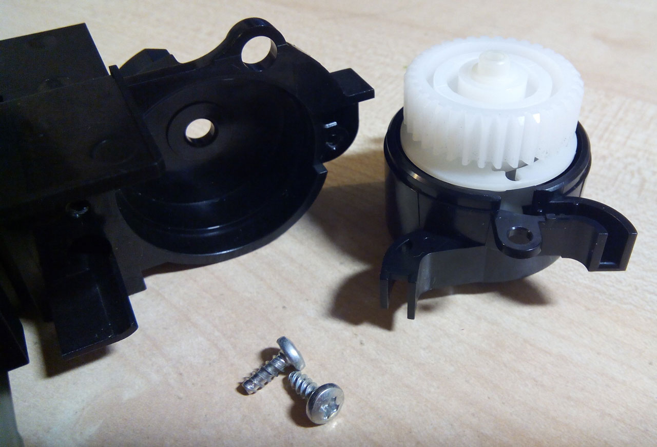

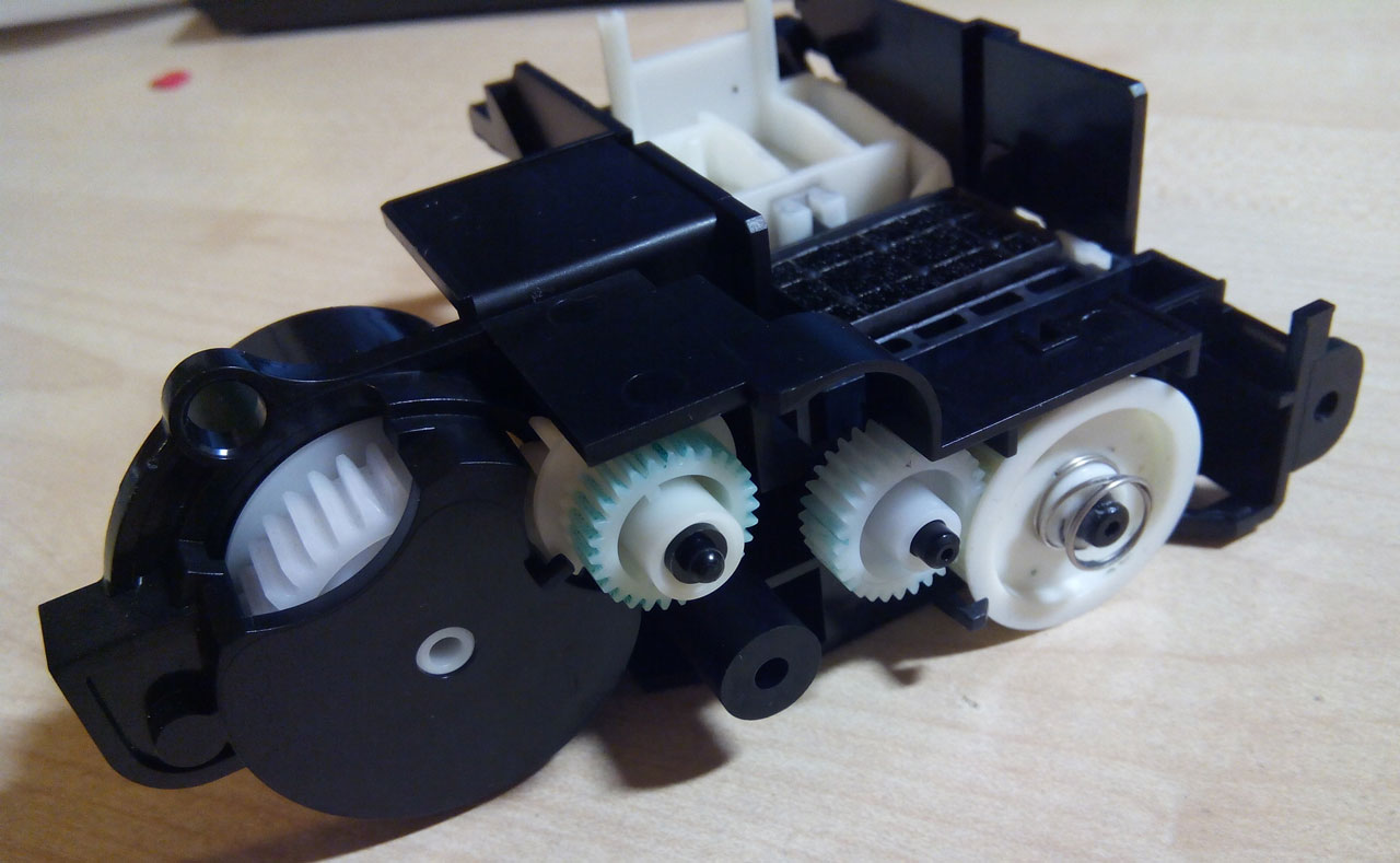

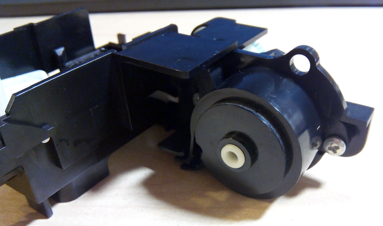

Есть такая. Вот только не помню от какого принтер точно. Когда-то давно разобрал один принтер и разложил все детальки по пакетикам. Модель либо R270, либо R290/295.
Собственно конструкция помпы очень простая, не думаю что Epson что-то там поменял в ее конструкции специально для 800-го. Я больше склоняюсь к идее повышенных оборотов двигателя, из-за чего возникает большее разрежение.
А так вот фотографии.
Внутренний диаметр черного корпуса помпы - 31 мм.
