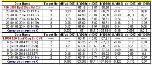

Сравним однородность запечатки плашек этим цветом для L800C и Е80С (замеры в шести точках, первая из которых принята за целевую):
Видно, что все аналогично и равномерно (dE мало отличаются). Формула чернил разная, чуть выше яркость L у оригинальных чернил, a по доле красного (+a) и синего (-b) почти одно и то же.

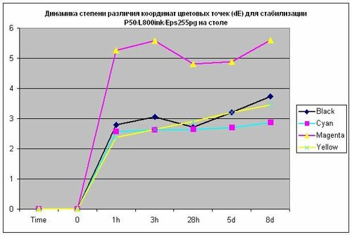

Фотоцвета менялись со временем вот так:
Кривые разных фотоцветов ведут себя по-разному. Черный отражает смесь процессов, в которых пока разобраться сложно.

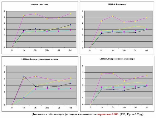

WWM, вот эти графики что вы выложили , это к какому эксперименту относиться ?

На графике выше видно, что фотомаджента - самый активный игрок. А вот с фотоцианом после 1 часа стабилизации мало что поменялось. Разница между 1 час и 8 дней составляет около 0,3 dE. Это значение находится далеко за пределами видимости глазом. Именно поэтому можно считать, что фотоциан близок к полной стабилизации.
к стабилизации все тех же отпечатков L800 в разных условиях.

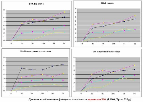

На вчерашний день имеем по чернилам L800 и Е80 следующую картину.
Видно, что в разных условиях стабилизация идет по-разному, но наиболее интенсивно все-таки с доступом воздуха и света.
Наиболее неприхотливый к условиям циан.
Нельзя сказать, что какой-либо из отпечатков уже полностью стабилизировался, так как ни по какому цвету кривая не вышла на ровное плато, кроме голубого, и то не везде.
Все кривые в той или иной степени все еще стремятся ввысь, т.е. отличия по цветовым параметрам растут. Напомним, что dE равно корень квадратный из суммы квадратов координат L, a, b.

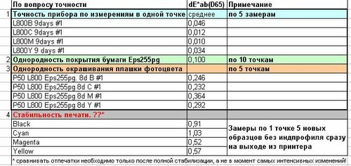

Точность измерений достаточно высока, чтобы не считать полученные данные всего лишь ошибкой измерений прибора, неоднородностью покрытия бумаги или неоднородностью полива бумаги чернилами.
По вопросу "стабильности печати". Т.е. насколько отпечаток отличается от последующих в потоке отпечатков при прочих равных условиях. В таблице - это последний пункт. Замеры проводились сразу на выходе из принтера. Однако считаем, что так делать нельзя, так как именно в первое время проходят наиболее интенсивно процессы высыхания и стабилизации (см. графики выше). Поэтому получается большая погрешность, или нужна большая точность во времени при измерениях. Вопрос "стабильности печати" можно смотреть только после полной стабилизации напечатанного, или почти полной.
