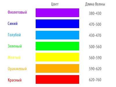

423 Hм - пурпурный ,
475 Hм - голубой .
575 Нм - желтый .
Выже должны в этом разбираться ?
475 Hм - голубой .
575 Нм - желтый .

WWM, просто для меня иногда проще считать в нанометрах , так интерестней !
Зато каждый нанометр это новый цвет и отенок
Так будет интересней ( вы понимайте о чем я )

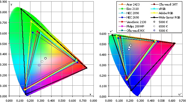

НЕ получится. Бросайте эту затею. Почему? Нанометры в качестве максимума отражения света (от отпечатка, так как именно это мы видим с Вами и регистрируем как цвет) Вам дадут только одну координату цвета - основной тон. Но ничего не скажут про насыщенность и яркость. Например, ширина пика поглощения или отражения света на его полувысоте говорит о яркости. Если пик симметричный. Если имеет плечо - то посторонний оттенок, и т.д. Но это уже другие понятия, к координатам по SIE Lab имеют лишь косвенное отношение.
Говорили уже об этом.
Вот здесь вот и далее почитайте. на примере мадженты.
А охваты, спектры и точки, соответствующие цвету в координатах Х-У еще будут.
