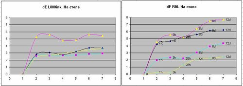

На правом графике проставлены значения, соответствующие времени (h - часы, d - дни, т.е. сутки на самом деле). Чтобы ориентировать и далее.
Условия #1
Какие впечатления?
dE по оси ординат говорит каждый раз о том, насколько далеко уехала точка цветности от исходной.
Если больше цвет не меняется, то кривая должна приблизительно выйти на плато, идти почти горизонтально. "Почти" потому, что существует разброс в неоднородности окраски плашек).

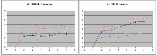

Условия # 2
Если выключить свет на время стабилизации, то картина получается несколько другая - процессы идут менее интенсивно, но, похоже, в том же направлении.

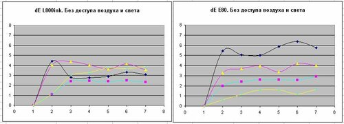

Отрежем еще и доступ воздуха.
Условия # 3

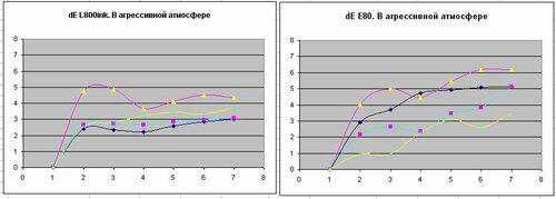

А если вместо чистого воздуха и света создать агрессивную атмосферу?
Условия # 4
Пока единственный вывод, с которым никто спорить не будет:
чернила Е80 стабилизируются медленнее, чем L800ink в тех же условиях.

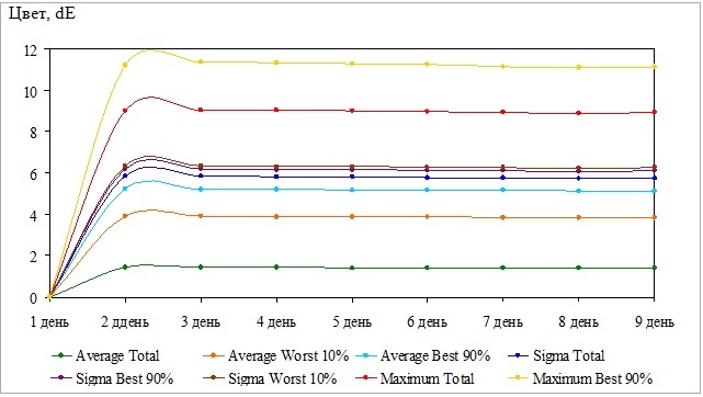

|    Сообщение #1033 Отправлено 11 сентября 2014 - 17:58   WWM
combain,
Откуда взяты кривые стабилизации кларии? Ссылка есть?
А во вторых, судя по графикам, оригинал уже давным давно стабилизировался
Ну, не скажите. По крайней мере, не в каждом случае.
В общем и целом можно с Вами согласиться, но окончательно можно утверждать об этом, если ничего дальше не будет происходить. Вы же видите, как отдельные цвета меняются волнами? И, честно говоря, не совсем правильно у нас проградуирована ось абсцисс :biggrin: Никто не сделал замечание, тоже не заметил. Часы и дни вперемешку, а на самом деле надо бы равномерно во времени растянуть точки. Дико извиняемся. Переделаем после следующих замеров. Всю ось времени сделаем в днях или часах.

|    Сообщение #1034 Отправлено 11 сентября 2014 - 21:13   combain
WWM,
Да конечно , вот : http://www.orgprint....stovoj-stranicy
Мы конечно иногда тоже рисуем графики :biggrin: , кода совсем надо рисуем ....
Кстати , claria на ломонде стабилизируется только через 9 дней .... Долго для супер водных чернил .
