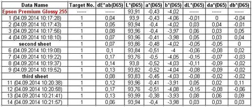

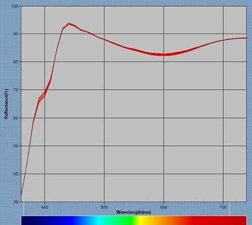

Тем временем, посмотрели однородность покрытия бумаги Epson Premium Glossy 255 из конкретной пачки (лот B3HH8163101).
Судя по полученным данным, нет смысла листать всю пачку, и так все понятно - покрытие удивительно однородно и прекрасно.

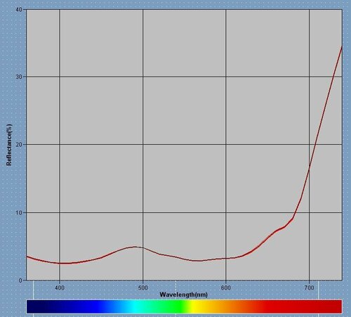

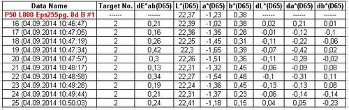

Замеры в десятке точек на черной плашке L800 ink на однородность окраски:
Т.е. плашка относительно однородна по всей площади.
