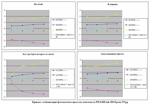

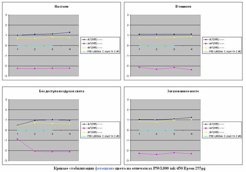

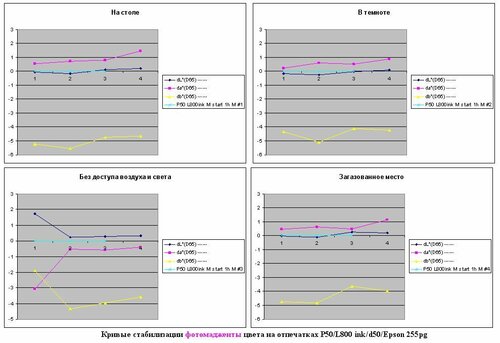

По тестированию стабилизации чернил L800 в разных условиях подготовили наглядные графики.
Например, фотоциан.
Как говорилось выше, стабилизация его прошла очень быстро, в течение первых пары часов, не зависимо от условий. Смотрим (точки 1-4 соответствуют 1,3,28 часов и 5 дней):
Если бы не менялись координаты Lab, то все линии находились бы на нуле, где голубым цветом обозначена стартовая точка. Тем не менее, видим Дельту и как она меняется со временем по каждой координате. Изменились все 3 Дельты в первые часы и почти остались на том же уровне далее. Циан стабилизировался полностью.
Аналогичные графики для фотомадженты. И уже совсем другое дело.
По фотожелтому - свои отличия.
Везде обращайте внимание на величины Дельты (ось ординат), так как графики не в одном масштабе по ординате.
По фоточерному нет смысла приводить пока что, там полная абракадабра необъяснимая, так как накладываются процессы по цветным. Когда дойдем до финишной точки в стабилизации, тогда и посмотрим.

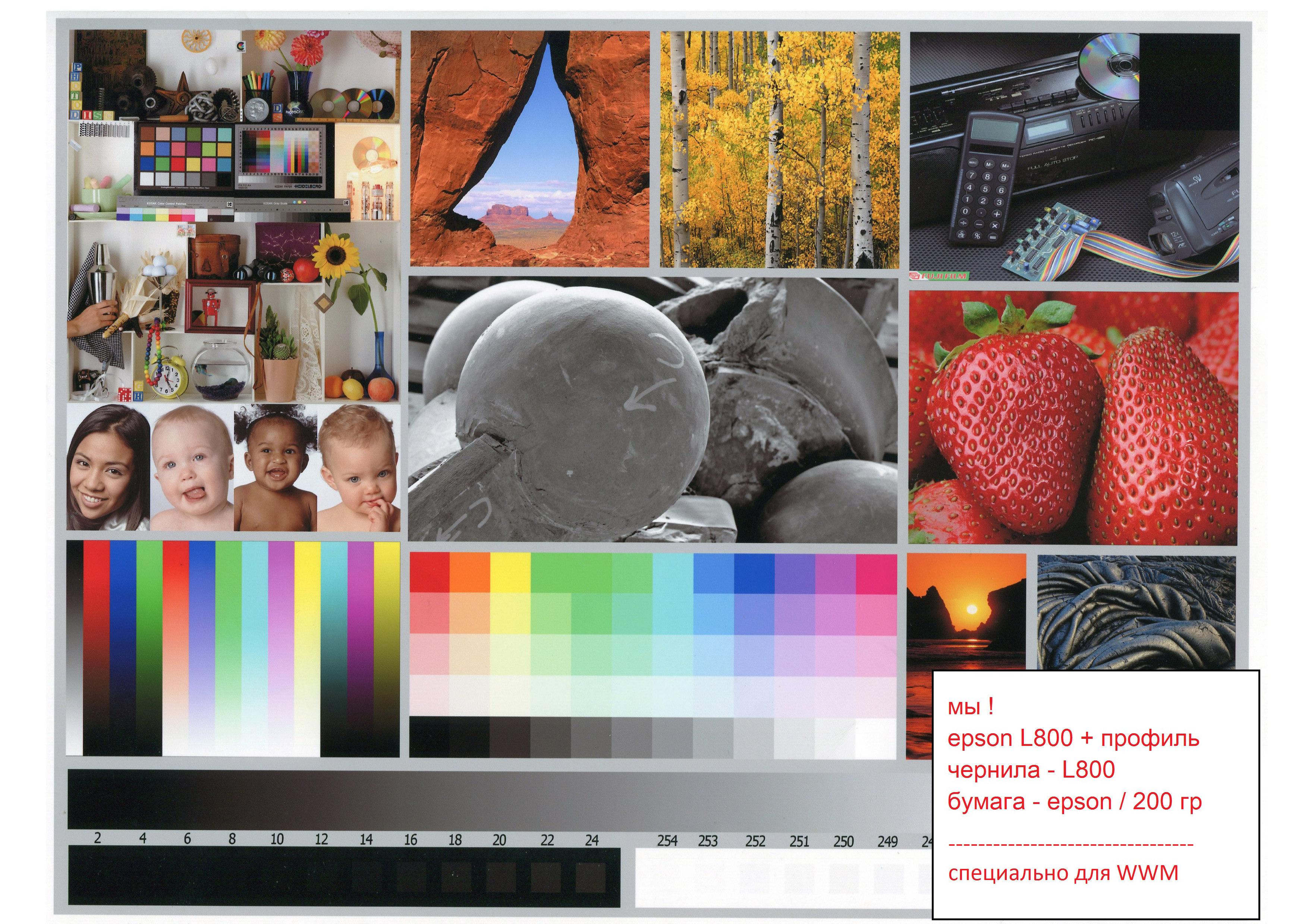

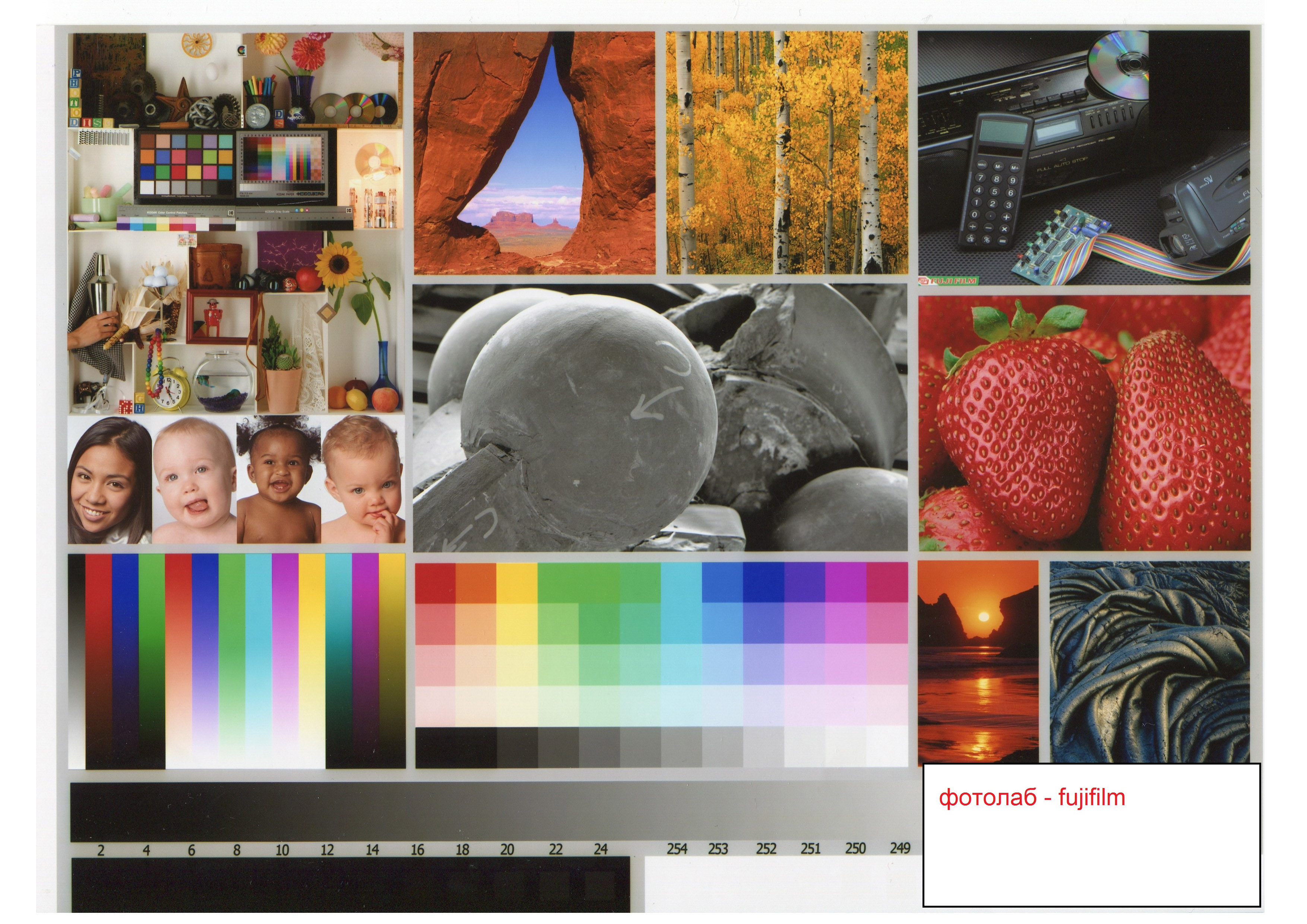

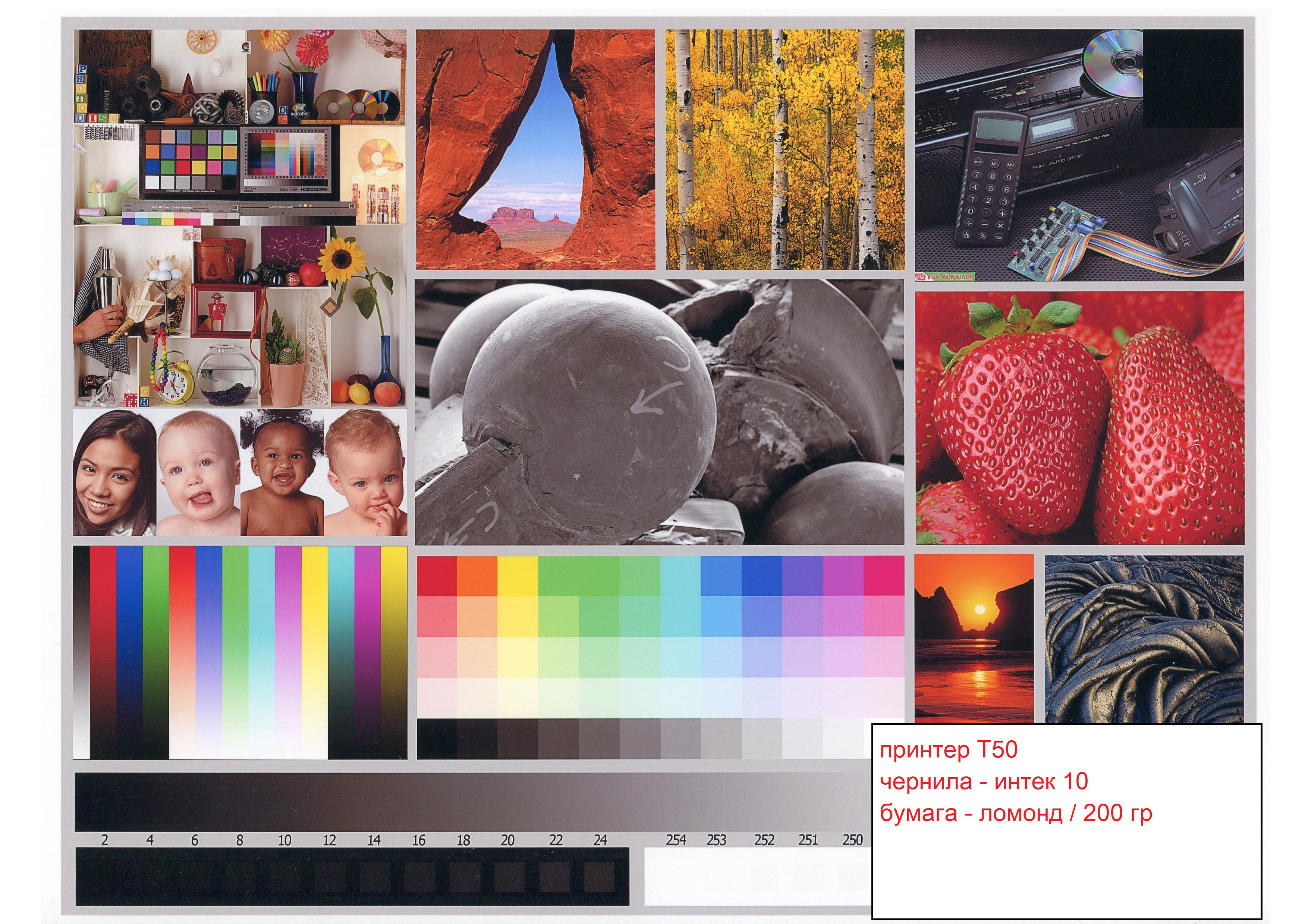

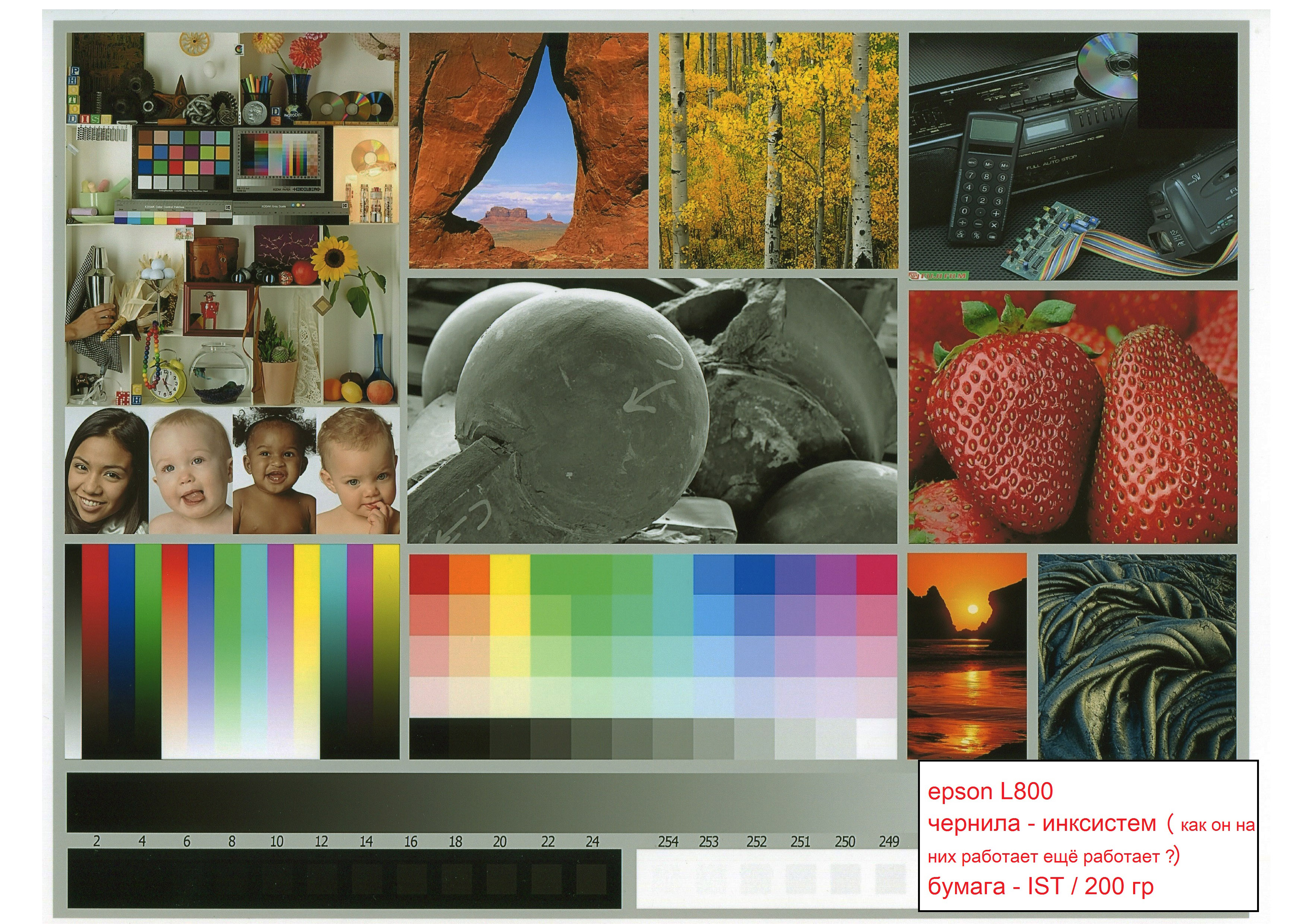

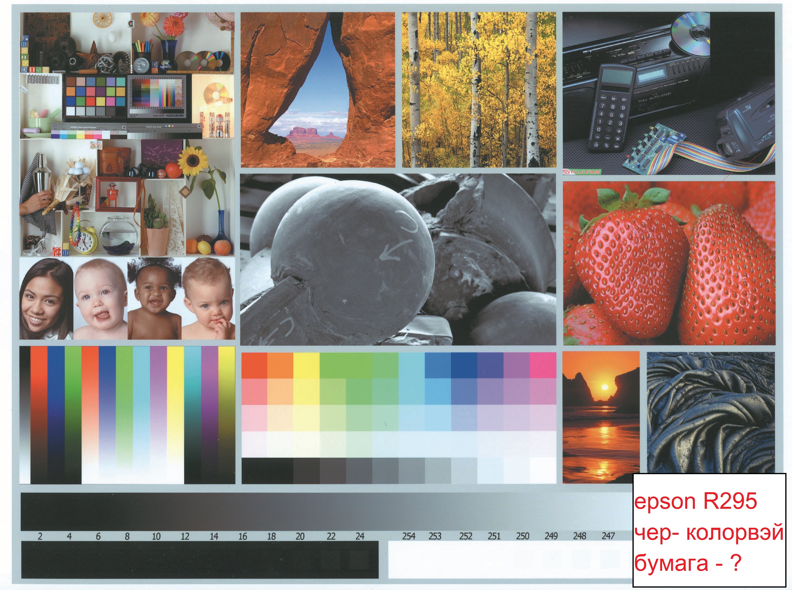

|    Сообщение #930 Отправлено 02 сентября 2014 - 17:33   combain
ну как и обещали ! только есть одно НО , кое-кто не доконца понял фразы " струйный фотолаб " ( Роза прошлась по всем фотосалонам где стоят струйные принтеры и одна фотомашина фуджи ) .
скажу так , когда нам принесли отпечатки , все были в шоке.......сканер конечно точно передает цвета , но судить вам .
конечно бывает и хуже ....
зато стало понятно , почему так много людей печатает фото у нас .
  • Прикрепленное изображение: img101.jpg
  • Прикрепленное изображение: Без имени-1.jpg
В чем конкретно выражается этот шок? опишите.
|    Сообщение #932 Отправлено 02 сентября 2014 - 17:34   combain
вроде всё , но судить конечно вам !

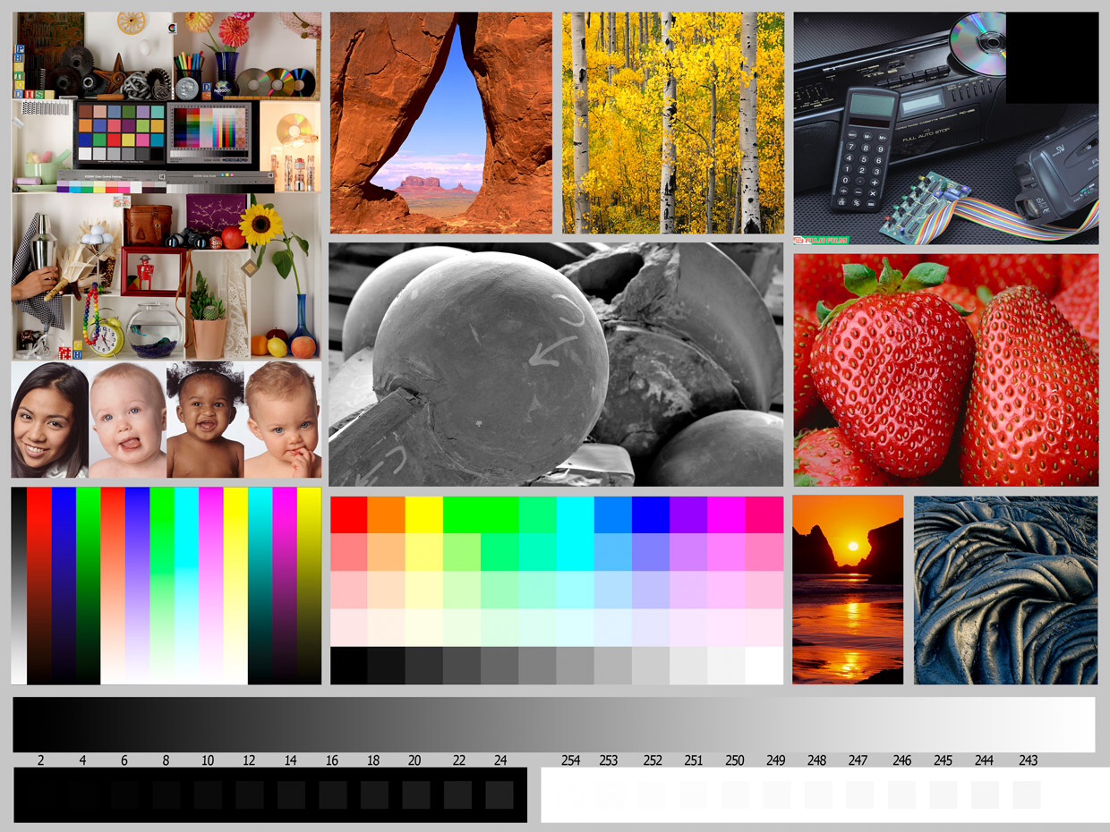

WWM, по крайней мере розе , удалось вытрясти из каждой какой принтер и какие чернила с бумагой использованы :girl_devil:
Вот оригинальная картинка , чтобы было с чем сравнивать .
WWM, ну и какие вы сделайте для себя выводы ? О том что мы выложили и наших трудах .
  • Прикрепленное изображение: image.jpg
|    Сообщение #935 Отправлено 02 сентября 2014 - 17:45   Don
Чё то минилаб уж совсем отстойно как то выглядит. Или сканер такой? Что за фиолетовые разводы на чёрных тонах? Минилаб так не печатает. Градация лазера идёт плавная, цвета могут отличаться, но не градация цвета. Это не струйник, где вместо одного цвета могут появится другие.
|    Сообщение #936 Отправлено 02 сентября 2014 - 17:48   combain
WWM,
Don, сканер epson V660
Don, я же написал , мы были в шоке ! Завтра пойду в фотолаб , посмотрю что у них там стоит .
|    Сообщение #937 Отправлено 02 сентября 2014 - 18:11   localhost
combain, тебе однако надо сканер почистить. А то тяжело для восприятия... Кажется, что это царапины. А это тупо всякая фигня :girl_devil:
|    Сообщение #938 Отправлено 02 сентября 2014 - 18:14   combain
localhost, знаешь , кода тебе приносят кучу фоток которым лет 10-20 и они сыпаться ты что думаешь пыли не будет ? И ах да , стекло чистое !
|    Сообщение #939 Отправлено 02 сентября 2014 - 18:19   localhost
А вот и нет. Не могут быть фотки со всех принтеров и на разной бумаге быть так вот ободраны (белые точки и полосы).
|    Сообщение #940 Отправлено 02 сентября 2014 - 18:33   combain
localhost, не знаю как такое вышло , но спорить не буду .
