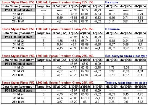

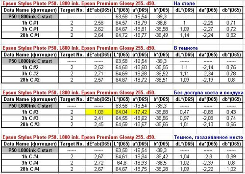

Итак, третья точка замеров соответствует 28 часам стабилизации отпечатков. Напомним, чернила L800/P50/d50/Epson 255pg. В параллель идут Е80, но о них пока не говорим, все замеряем, но не успеваем обработать массив данных. В конце концов, итог будет сравнительный, но, видимо, не скоро. Расскажем немного почему.
Варианты условий стабилизации (напомним):
1- на столе (с доступом воздуха и света),
2 - в ящике (с доступом воздуха, без света),
3 - в пластике и ящике (без света и воздуха),
4 - в шкафу с химикатами (без света, в агрессивной атмосфере).
Все, конечно, относительно и условно, так как условия хранения нельзя считать идеально соответствующими описанному, вдобавок образцы попадают в условия 1) на время измерений.
Тем не менее. Имеем 3 точки после старта (момента печати): 1, 3 и 28 часов.
По фоточерному не считаем, что можно уже делать какие-то выводы, и вообще можно ли делать их, так как он преимущественно смесевой. В других фотоцветах также есть примесные капли, но их гораздо меньше.
Оригинальные голубые чернила и желтые стабилизировались относительно быстро: точки цветности после 3 часов практически не изменились. Стоит отметить, что в первые 1-2 часа процесс стабилизации шел немного медленнее только в случае отсутствия и света, и воздуха (№ 3), но конечный результат тот же. На диаграммах показано dE, L, a, b.
Сложнее всего с фотомаджентой. Она оказалась самой чувствительной к условиям стабилизации.
Поэтому выводить какие-то закономерности пока не будем. Будем наблюдать далее, памятуя о том, что для стабилизации по мадженте важны все параметры: как воздух, так и его его чистота, а также свет.
Примечание:
Извиняемся за опечатку в таблицах. Подпись синим следует читать как "Темное загазованное место".

Продолжаем наблюдать за стабилизацией цвета на отпечатках.
L800 ink.
После 5 дней со дня печати визуально напечатанное воспринимается лучше, уменьшилась доля "зеленоватости" на черно-белом фрагменте, которая явно была видна в первые дни. Отпечаток Е80 по-прежнему не потерял баланса цвета.
Но закончился ли процесс стабилизации чернил? Конечно, глазам этого не видно.
Спросим у спектрофотометра.
По-прежнему пока не приводим картину по фоточерному по той же причине - он больше всех имеет примесь других цветов, что затрудняет трактовку, и, кроме того, процесс еще не закончился.

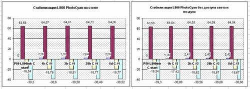

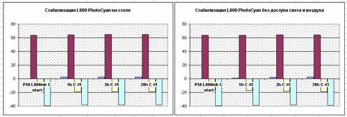

По фотоциану можно твердо утверждать, что цвет полностью стабилизировался еще в течение первых 3 часов. Поскольку табличный массив данных уже достаточно большой и будет трудно восприниматься, то постараемся нагляднее представить результаты в виде графиков и диаграмм.
Вишневый - L, синий - dE, желтый - а, голубой - b.
Медленнее всего, конечно, это проходило без доступа воздуха и света (вариант № 3), но с тех пор практически ничего не поменялось.

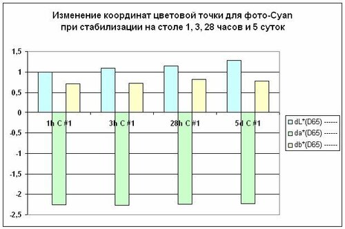

Если все же придираться и рассмотреть сдвиг цветовых координат dL, da, db, то получим:
Очень маленькие величины сдвига a, b = чаще в пределах погрешности измерений. И только по dE с натяжкой можно сделать вівод о том, что яркость фотоголубого со временем по чуть-чуть увеличивается. Такие dE, конечно, глазом не видно, так как они меньше 3.
Все точки кучкуются в одном месте, независимо от условий хранения отпечатка. Напомним - зеленая точка соответствует фотоциану в цветовом пространстве сразу после печати. На столе (с доступом света и воздуха) цветовые координаты практически совпадают - обозначены синими точками. Между зеленой (исходной) и "толпой" конечных координат одинокая точка соответствует промежуточному состоянию при стабилизации без света и воздуха.
Вывод: за фотоцианом можно дальше не наблюдать. Ему глубоко все равно, какие условия хранения отпечатка после печати. Практически полностью стабилизированным можно считать уже через 3 часа.
Аналогичные данные получены и для Е80.

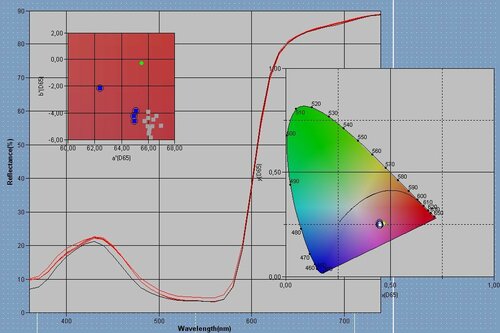

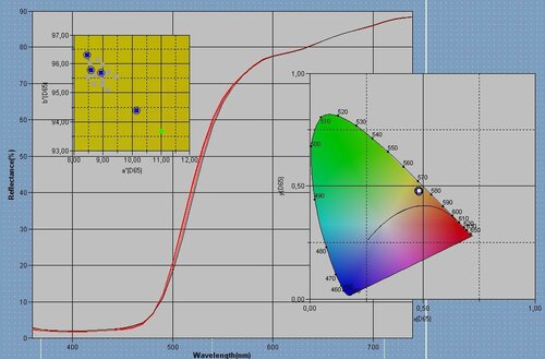

Как Выше уже говорилось, гораздо сложнее картина с маджентой.
Исходная зеленая точка, соответствующая цвету фотомаджента (L800 чернил на Epson 255pg (принтер Р50), если кто забыл), в отличие от циана, не сдвигается в одну кучу. Дальше всего "запрыгивает" (т.е. кардинальнее всего меняются цветовые координаты) для образца на столе - в присутствии света и воздуха, что естественно и не удивительно. См. синие точки 1, 3, 28 часов и 5 дней:
В противоположных условиях (без воздуха и света) процессы продолжаются:
Остальные варианты условий хранения занимают промежуточное место. Даже пары химических реактивов оказались не такими страшными для чернил, как свет.

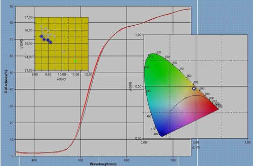

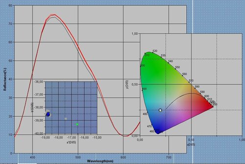

Для желтых чернил также не все спокойно. На столе (слева, синие точки) механизм стабилизации отличается от такового без воздуха и света (справа, синие точки), и еще не завершен:
Изображение Изображение

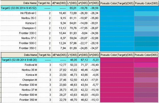

Тем временем наши ребята под видом "простого заказчика из народа" прошлись по некоторым точкам города, где можно распечатать цифровые фотографии.
Ситуация нас удивила.
Тестовую страницу просили распечатать в формате 13х18. Все как один распечатали на бумаге FujiColor Crystal Archive. Везде применяется химия Fuji, и только на Konica Minolta R2 Super 1000 - химия TETENAL. Но формата ровно 13х18 см не получили ни разу. В основном это 12,7 х 17,8 см, на Fuji Frontier 330: 12,9 х 18,2 см. Кстати, именно этот снимок по визуальной оценке получил больше всего плюсов. Отпечаток на струйном принтере и бумаге Epson 200g - 12,3 х 18,4 см.
Нашлась даже старая аналоговая система Fuji Minilab Chempion Super PA 238, которая когда-то печатала с фотопленок,доработанная некой "рамкой" для возможности цифровой печати. И там была очередь! И не потому, что дешево. Просто место хорошее, людное. Печатает исключительно 10х15, не взирая на то, что "отрезаются головы, ноги и т.д". Поэтому нам выдали кусок теста. :smile:
Все операторы или приемщики при этом считают, что лучше, чем на их точке, нигде нельзя распечатать. :smile:
Самым разговорчивым, опытным оказался только один из них, но удивило, что на Konica у него при этом получилось не самое лучшее изображение (сильно желтит по всему листу).
Не подписанная фотография напечатана явно на струйнике (придется еще раз туда сходить и устроить допрос с пристрастием). :smile: Бумага идентифицирована нами как Epson 200 g, чернила пока идентифицировать не удалось. Оператор сказал, что печатает на "вот этом принтере" и ткнул пальцем на лазерную мфу-шку Xerox WorkCenter 3119. :smile:

Самое первое: в отношении к клиенту. Такое было впечатление, что заказчика заранее принимали за вообще неграмотного.
Просьба "напечатайте как есть" не воспринималась всерьез. Говорили, что обязательно надо внести правки в цвет.
Только один оператор объяснил, зачем это делает,мол, по опыту использования лаба/бумаги/химии оператор нутром чувствует где и что надо поправить, осветлить и т.д. Но его чувства его же и обманули (см. скан на Конике).
Ну и почему форматы разные?
Основные цвета "грязные", не яркие.
Аналоговый минилаб с "рамкой" вообще не понятно как жив еще - по качеству фотографии получились хуже всех.
  • Прикрепленное изображение: Photo Cyan & Magenta. Minilabs.jpg
