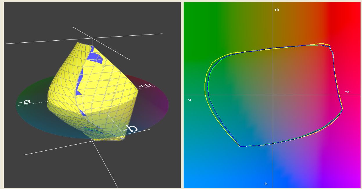

|    Сообщение #882 Отправлено 27 августа 2014 - 14:30   WWM
Вы сможете нарисовать "паукообразных"
Нет.
Вместо этого будем смотреть охваты, кривые RGB, колориметрические различия, Tone Stability.
Правда для данного исследования взяли мишеньку попроще, на 288 патчей.

|    Сообщение #884 Отправлено 27 августа 2014 - 14:33   combain
WWM, и какие первостепенные выводы можно сделать ?
|    Сообщение #885 Отправлено 27 августа 2014 - 14:37   WWM
MaK7,
Вообще-то да. Правы. Оттенок серого клина еще и от бумаги зависит.
И серый серому рознь. На наших Е80 получается тепловатый серый. Но все же зеленоватый L800 смотрится рядом как действительно зеленоватый. В то же время Claria на родных профилях дает холодный оттенок серого. В том числе и после профилирования.
Это все нормальное явление.
Подождите еще с выводами!
Замеры только сделаны через 1 час и 3 часа.
Вы же сами хотели через сутки/недели... до полной стабилизации. Вот тогда и посмотрим динамику и будем делать глобальные выводы. Если это можно будет.

Так, по охватам видно, что через час (зеленая линия) и через 3 часа стабилизации отпечатка мишени на столе еще далеко не достигнут полный охват чернил L800 (желтая линия). Замерим следующий раз завтра.
  • Прикрепленное изображение: L800 ink gamut development on table.jpg
