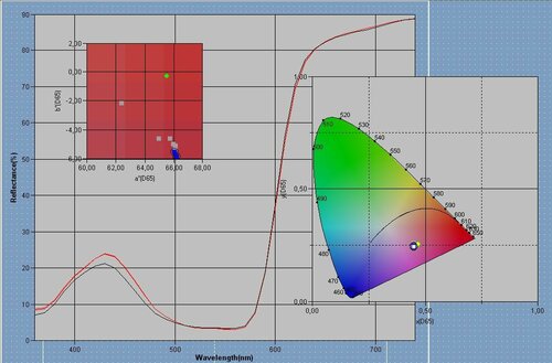

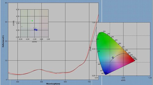

Ну, давайте потихоньку смотреть.
Возьмем сначала систему P50/L800 ink/Epson Premium Glossy 255. Напечатано с профилем под d50, сразу сделаны замеры и приняты за стартовые.
Аналогично для L1800/ WWM E80 ink/ Epson Premium Glossy 255/ d50.
Отпечатки сделаны в 4 экземплярах на бумаге из одной пачки.
Изображение Изображение
Сканер добавляет немного красноты, поэтому нет смысла выкладывать сканы по данному тестированию.
Далее образцы с № 1 - хранятся на столе, № 2 - в темном ящике стола, № 3 - в пластиковых файлах в другом темном ящике, № 4 - в темном отсеке с химикатами.

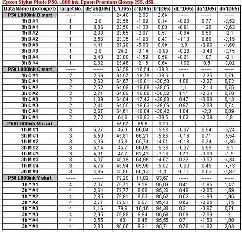

Общая таблица данных по изменению цветовых координат для фотоцвета плашек теста (пока для 1 и 3 часа после печати):
Можно самостоятельно смотреть пока.
Некоторые дополнительные, в том числе графические данные:
L800 ink
Как менялся черный фотоцвет L800 в каждом случае:
Что где изображено - всем понятно? Или что-то требует дополнительных пояснений?
На диаграмме координат a-b зеленая точка - исходный фоточерный, синие 2 точки - это куда сдвинулась исходная через 1 и 3 часа хранения отпечатка на столе.
Больше всего изменились координаты фото-маджента. При хранении отпечатка на столе (синие точки):

|    Сообщение #879 Отправлено 27 августа 2014 - 14:14   WWM
Точка отсчета в таблице названа Start и подсвечена серым.
Далее обозначение, например, "1h Y #3" обозначает 1 час после печати, желтый цвет, вариант хранения № 3 (т.е. в пластике в столе). и т.д.
