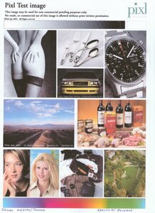

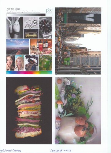

Выбран принтер Canon PIXMA MG3140 как типичный представитель линейки принтеров с картриджами PG-440/CL-441.
Не сомневаемся, что практически у всех первичная установка оригинальных картриджей на новый принтер не дает 100 % теста дюз. Ситуация повторилась не только с картриджами, которые идут в комплекте с новым принтером, но и отдельно купленными картриджами,- дефекты наблюдаются преимущественно в черном:
Штатная прочистка исправляет ситуацию, но, бывает, не с первого раза.
Примеры печати фотографий оригинальными картриджами на фотобумаге (слева направо)
Epson Premium Glossy 255, WWM Glossy 150, Lomond Glossy 170, WWM Matte 180:
Изображение Изображение Изображение Изображение

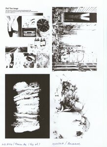

Печать тех же тестов на фотобумаге с разными настройками дает абсолютно пустые страницы, т.е. черный пигмент не используется. Таким образом, фотографии печатаются исключительно тремя цветами СМУ, и оттенок, глубина черного будет зависеть исключительно от них.
Печать того же теста на простой бумаге в высоком качестве показывает, где именно печатают черные чернила:
Причем, это совершенно не важно, какие именно черные чернила будут использованы. В любом случае они не будут использоваться при печати на фотобумаге, и расходоваться при печати на простой бумаге. Но кто ж печатает фото на простой бумаге? Вон они какие получаются:
Поэтому, Ваш, Localhost, запрос насчет «белесых» фотографий на фотобумаге не имеет ответа.
Замена черного пигмента на подходящие водорастворимые чернила даст:
• экономию денег,
• никакого эффекта при печати фотографий,
• ухудшение качества документов в плане «черноты», светостойкости, водостойкости.

Я правильно понял, что фотки эти аппараты печатают при помощи CMY и именно поэтому фотки такие "белёсые"?
Да, все правильно.
Эффект сильнее на простых глянцах.
