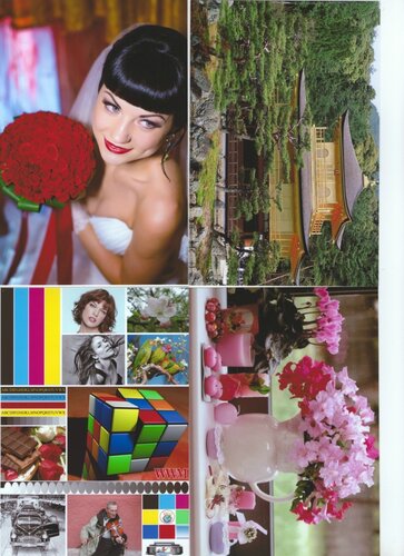

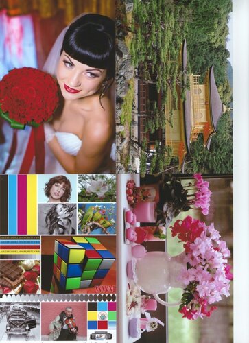

Итого, безотносительно какой результат дадут тесты на светостойкость можно утверждать, что замена вашего красного, и светло-красного на оригинал дает заметно более "правильный" красный, чем есть в ваших чернилах, и потому конечно же имеет смысл.
В особенности это ярко видно на букете, что держит в руках барышня - на чернилах WWM он какой-то мутный.
Это видно и на E83, и на E80 - они оба дают одинаково мутный букет.
При этом, замена всех остальных цветов на оригинал ничего принципиального не меняет, фото выглядит несколько иначе, но разница - малозаметна, и обнаружить ее можно с трудом.
Более того, я лично затрудняюсь сказать, микс ли из двух оригиналов + E80 или чистые оригинальные чернила выглядит лучше. Они оба несколько отличаются от оригинальных файлов, и на обоих разница совершенно не режет глаз.

Вообще сложилось впечатление, что сканы закрашены желтизной какой-то. Еще несколько дней назад было подозрение, когда выкладывали сканы после выцветания в теме по Е80. А сегодня вроде как понятно стало.
Похоже, что с настройками сканера кто-то поигрался.
Попробуем повторно сканировать фотки. 2-годичной давности картинка сравнения L800 vs Claria явно как из другой группы, не правда ли?

Ну если ими кто-то и поигрался, то придется признать, что игры привели к какой-то избирательности сканера в обработке именно красных оттенков, и почему-то не в пользу неоригинальных чернил.

С правильным сканированием у нас как-то нет особой дружбы, к сожалению. Изменилась конфигурация ICM с RGB на sRGB и пропала фоновая желтизна. Казалось бы, с чего вдруг она появлялась?
