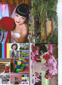

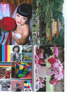

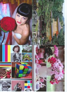

Интересует светостойкость (на окне, а не в камере) отпечатков L800, выполненных чернилами:
Magenta, Ligh Magenta - оригиналы
остальные каналы - E80
Оригиналы Glossy 225, Premium Glossy 255, Semyglossy 251
Если найдете в хозяйстве: Lomond Semiglossy 260
какова будет цветопередача, если не заниматься профилированием под этот микс.
Результаты на сегодня таковы.
В эксперименте задействованы:
• Epson Stylus Photo P50,
• Epson Glossy 225, Premium Glossy 255, Semiglossy 251: Lomond Semiglossy 260,
• L800 ink,
• WWM E80,
• Два набора перезаправляемых картриджей.
Печать с помощью программы Epson Easy Photo Print.

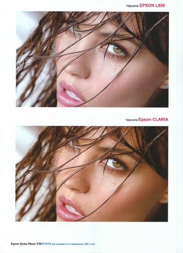

По цветопередаче:
Неоднократно ранее уже говорилось о том, что чернила Epson L800 на принтере Р50 придают фотографии «интеллигентную бледность» по сравнению с Claria Photographic (родных для Р50). Примерно так:
Поэтому не удивительно то, что по сравнению с
1) Е83 (предназначенных для Р50)
2) чернила Е80 (разработанные под L800) дают аналогичный сдвиг по цвету, независимо от бумаги.
3) Далее заменяем цвета Е80/M, Е80/LM соответствующими L800/M, L800/LM, печатаем те же тесты на той же бумаге.
4) И, наконец, те же тесты напечатаны чернилами L800.
Слева направо сканы выложены именно в таком порядке для примера
на Epson Premium Glossy 255:
Изображение Изображение Изображение Изображение
Там же на Яндексе выложены примеры на Lomond Premium Semiglossy 260.
По нашему мнению, если не заниматься профилированием, то визуально цветопередача микса Е80 + L800/M+L800LM ничем не хуже, чем полученная чистыми чернилами L800.

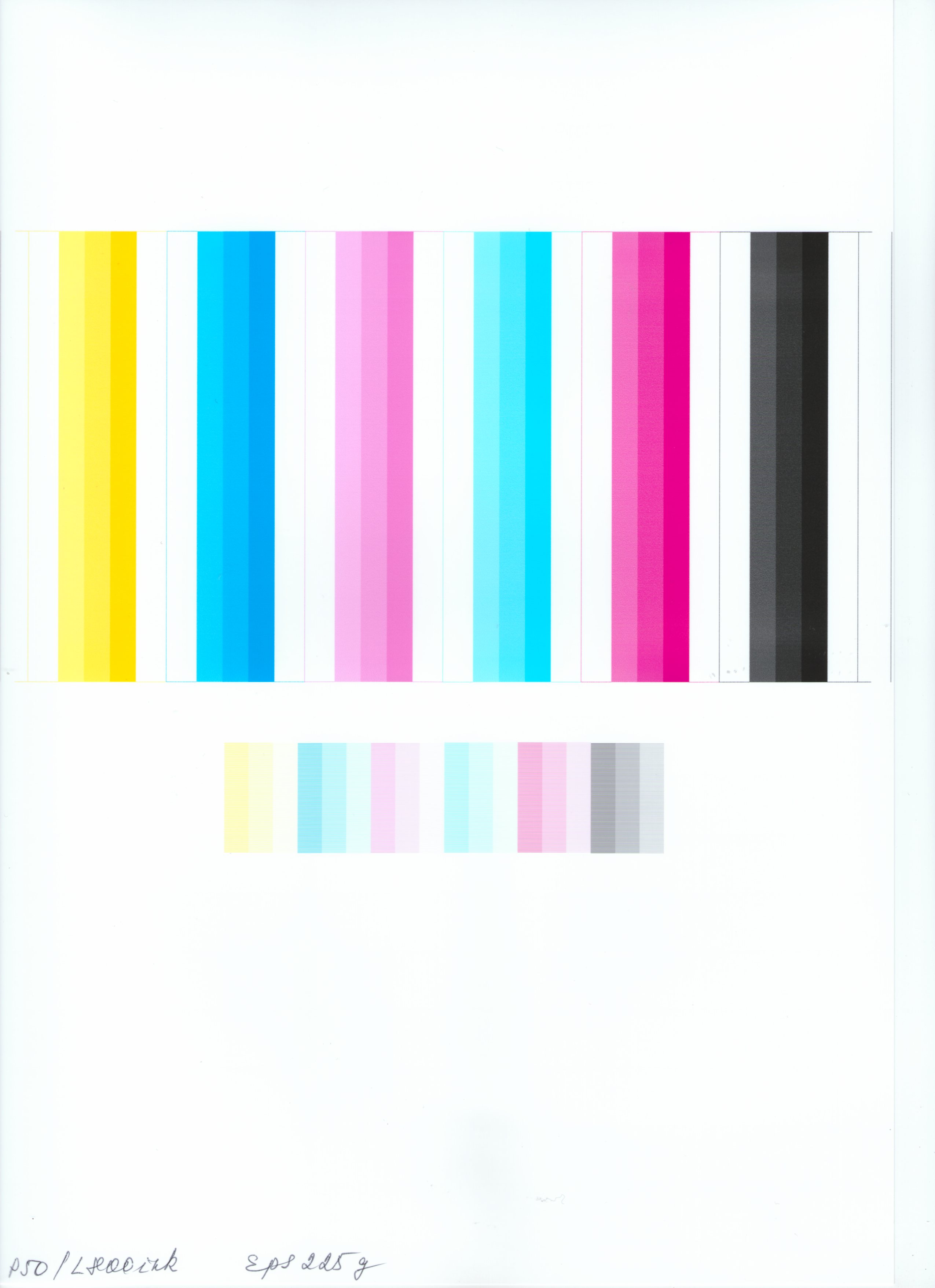

Для тестирования на светостойкость сквозь стекло вывесим только тест WWM (для всех 4 носителей), а также половинку распечаток «Теста принтера» (тестирование чистых цветов) на фотобумаге Epson Glossy 225.
Напомним, как выглядит "Тест принтера":
  • Прикрепленное изображение: тест принтера.jpg
