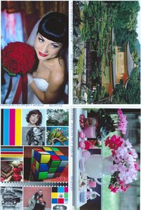

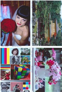

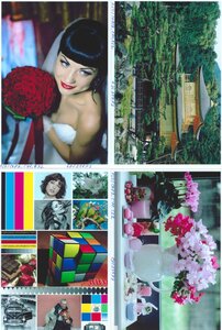

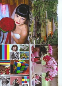

Вот и мы попробовали использовать на принтере Р50 чернила, для него не предназначенные.
Взяты чернила:
1. WWM для Canon PIXMA iP9000,
2. WWM для НР № 177,
3. ОСР 90/93/94 для НР № 177 (кроме light magenta, которой не оказалось. Замена на Н77/LM).
Заправлялись ПЗК на Epson Stylus Photo P50.
Что получилось с цветопередачей на Epson 255PG. Для сравнения первой помещаем ту же картинку подходящими для этого принтера чернилами Е83.
Изображение Изображение Изображение Изображение
По нашему мнению – получили равноценные отклонения от реальности. Это может не составлять проблемы, если заняться профилированием. Но так можно поступать, если все чернила печатают без проблем. Оказалось, что не все гладко. Даже в малых потоках наблюдались косые дюзы (больше в Н77), рандомное выпадение дюз (для всех чернил в разной мере), сильный бронзинг в области фоточерного (только для чернил ОСР):
Пытались найти разницу в чернилах, рассматривая тест дюз в микроскоп. Однозначно указать на какой-либо признак сложно. Тест дюз черного в порядке 1-3 плюс L800 Black в конце:
Чернила WWM и ОСР, предназначенные для НР № 177, дают бледный черный на простой бумаге по сравнению с чернилами для Canon и L800 Black, и это видно невооруженным глазом.
Короче говоря, если бы в мире не осталось чернил для Epson, то решившийся приспособить перечисленные чернила для печати намаялся бы изрядно.
Поэтому
продолжаем настаивать на применении чернил по назначению.

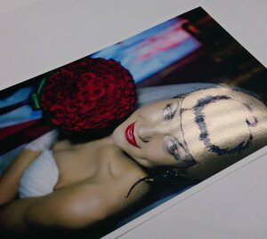

|    Сообщение #119 Отправлено 17 мая 2014 - 16:32   MaK7
Давайте по другому:
Вот тут что приобрело не тот цвет?
Вы уверены, что этот тест напечатан чистыми цветами?
Провел опыты чистыми цветами. В качестве чернил использовались:
1) Смесь оригинала и E80 в пропорции ~50/50
2) То же, что и (1), но в качестве LM - чистой воды оригинал.
Висело на солнышке месяц, с 17 апреля по сегодня.
Результаты, мои выводы (оспаривание приветствуется) и сканы чуть позже. Пока что пытаюсь систематизировать уведенное.
