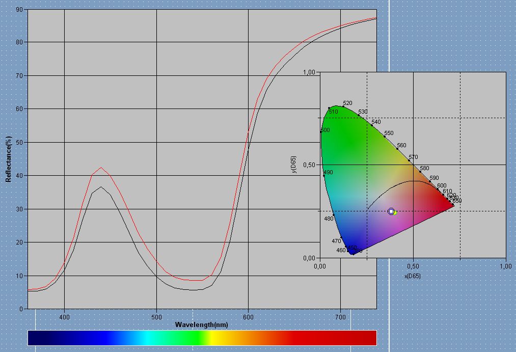

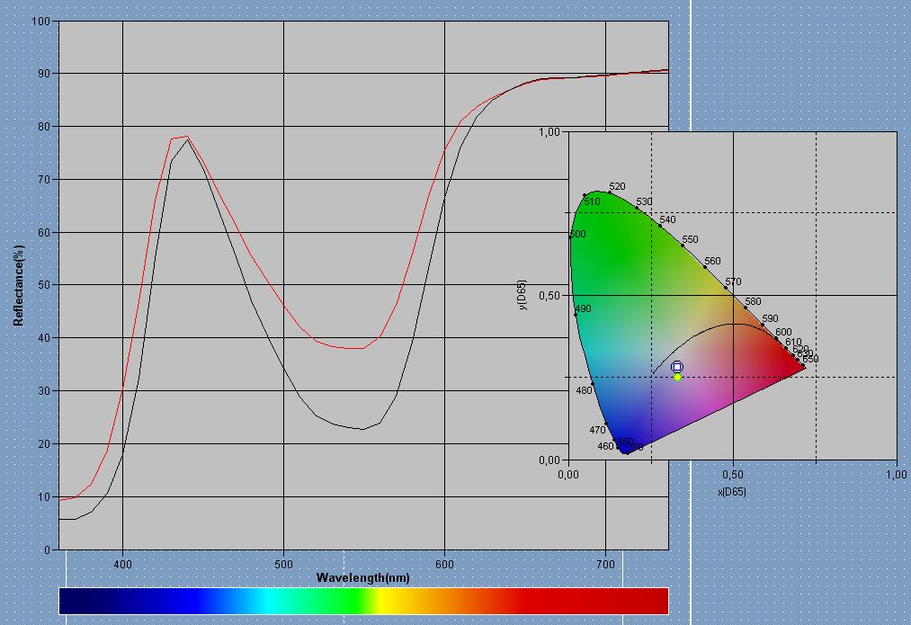

Скан Вашего теста на IST 150 g + первые 2 таблички = смотреть в первую очередь. На скане отмечены цифрами места, где замерялся цвет и яркость самой бумаги. В табличке 1(они идут в привычном порядке слева направо) цифры в первом столбце - точка измерения в "неосвещаемой" зоне. В кавычках потому, что берут сомнения насчет полной темноты хранения этих участков. Во второй табличке - замеры для остальных точек (освещенных) на самой бумаге. Т.е. про цвета пока ни слова.
Цвета обозначены кратко (например, в вместо black и т.д.). В первой строке координаты цвета (самая насыщенная полоска). Во второй - этот цвет после выцветания. Только не процент выцветания, а, как обычно, степень выцветания dE (т.е. величина. обобщающая все изменения с цветом как по основному тону, так и по насыщенности и яркости). Это тоже для той же бумаги.
Последняя табличка - цвет и яркость, выцветание остальных бумаг.

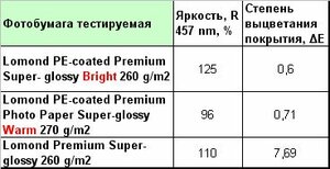

Гляньте сюда - упаковка этой бумаги с меньшим количеством листов.. Тут Вам полная информация: и соблазнительное для пользователя "ярко-белая" и загадочное для него PE-coated.
Правда, сначала Ваша подпись SG нами ошибочно была принята за суперглянцевую, поэтому в таблице отмечено PG, но это ничего не меняет. Потом забыли исправить (ведь полуглянец видно глазом!). Яркость Вашей бумаги отличается от нашей прошлогодней всего на полторы единицы, т.е. в пределах отличий партия от партии. И степень выцветания покрытия у нас с Вами близкие получились.

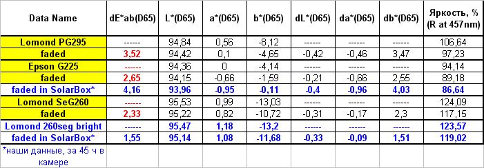

Для начала давайте посмотрим на обновленную табличку с характеристиками бумаги. Желтым цветом обозначены данные, относящиеся к Вашим образцам. Синим шрифтом мы добавили данные из собственных исследований.
Судя по всему, у Вас действительно ярко-белая бумага Lomond SeG 260, так как данные слишком близки с нашими, чтобы соответствовать разным носителям.
выцветание именно вот этой самой бумаги очень небольшое.
Вы совершенно правы. Несмотря на достаточно высокое содержание оптически-отбеливающих веществ (яркость 124 % - белее белого!), выцветает покрытие мало, что свидетельствует о стабильности самого ООВ под воздействием УФ. Но когда идет речь о выцветании отпечатка, то здесь нельзя говорить однозначно только про чернила, так как нам с Вами не известны механизмы химического взаимодействия компонентов чернил с компонентами покрытия бумаги, как до освещения, так и в его процессе.

|    Сообщение #151 Отправлено 29 мая 2014 - 11:19   WWM
расшифровку столбиков в вашей табличке.
В предыдущем сообщении?
1. В первом столбике понятно - название бумаги. Строки faded описывают параметры после выцветания.
2. Степень выцветания dE как общее отличие (точнее - как корень квадратный из суммы квадратов координат L, b, a) координаты точки в цветовом пространстве CIE Lab. Вычисляет спектрофотометр, определение даем лишь для понимания - что это вообще.
3-5. Координаты L, a, b для точки, соответствующей цвету бумаги.
6-8. Отклонение этих координат для выцветшего образца бумаги.
9. Показатель яркости бумаги с учетом излучения ООВ в УФ-области как степень отражения света с длиной волны 457 нм от поверхности бумаги.
Все замеры даны для освещения наблюдения D65.

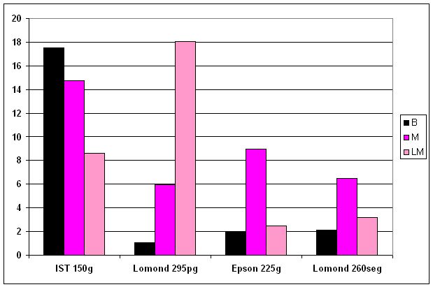

|    Сообщение #153 Отправлено 29 мая 2014 - 12:38   WWM
Не все цвета замерялись, только черный и пурпурные. Достаточно?
Видно, что на Lomond 260SeG проявляется нелюбовь у оригинальных чернил, поэтому именно на данном носителе LM выцветает больше вопреки общей картине. В доказательство приводим спектры отражения: черная линия до освещения, красная - после.
  • Прикрепленное изображение: LM Lomond 295pg.jpg
  • Прикрепленное изображение: M Lomond 295pg.jpg
  • Прикрепленное изображение: Диаграмма выцветания В M LM.jpg
По моим чисто визуальным (без прибора) наблюдениям видно, что нелюбовь куда как бОльшего уровня проявляется на бумаге Lomond Premium Glossy 295. Там горит и чистый оригинал, и смесевой с WWM. Но! Только красный, и заметно в меньшей степени черный. Синие и желтые визуально особо не страдают.
|    Сообщение #155 Отправлено 29 мая 2014 - 13:51   WWM
Естественно!
Описка получилась. Извиняемся. На диаграмме именно это и видно.
Желтый не замеряли, так как был слишком солнечный день. Городить заслоны для экранирования щели не было времени.
Предположение состоит в том, что красные цвета выгорают заметно быстрее синих.
Именно так и получилось в данном случае.
