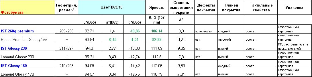

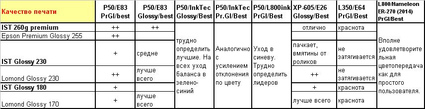

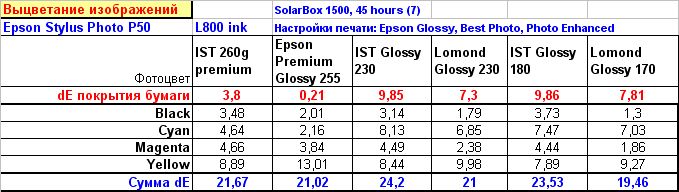

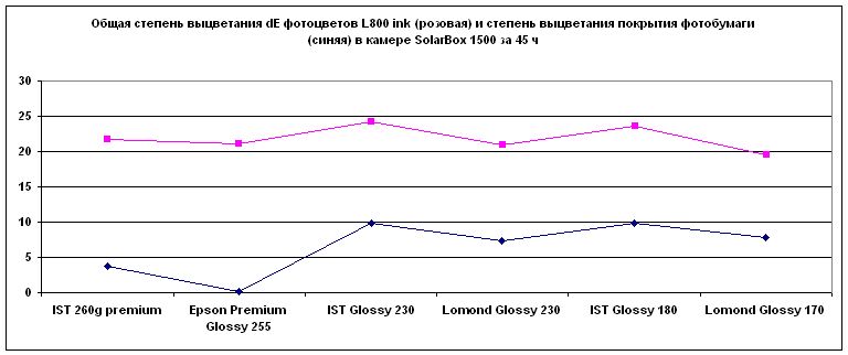

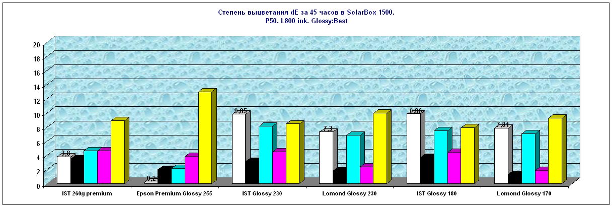

Интересует разница в выцветании тестовых полосок, в случае если она будет (а как мне кажется - она должна быть).
Конечно, будет разница. Но предлагаемый Вами эксперимент не имеет практического значения - никто не будет сначала подвергать лист выцветанию, а потом печатать на нем. Тем не менее, позже сделаем. Сейчас камера занята экспериментами по L1800 и Epson vs Canon.
Вас интересуют свойства именно бумаги IST?
Прилагаем некоторые дынные по сравнительному тестированию:
1. Таблица: Свойства покрытия.
2. Таблица: Качество печати.
3. Таблица: Выцветание изображений, напечатанных чернилами L800.
4. Диаграмма: Иллюстрация таблицы 3.
5. Диаграмма: Связь степени выцветания покрытия бумаги и общей степени выцветания изображения.

  • Прикрепленное изображение: Степень выцветания L800 ink. Таблица.jpg
  • Прикрепленное изображение: Степень выцветания L800 ink. Диаграмма.jpg
  • Прикрепленное изображение: Выцветание чернил L800 vs выцветание покрытия.jpg

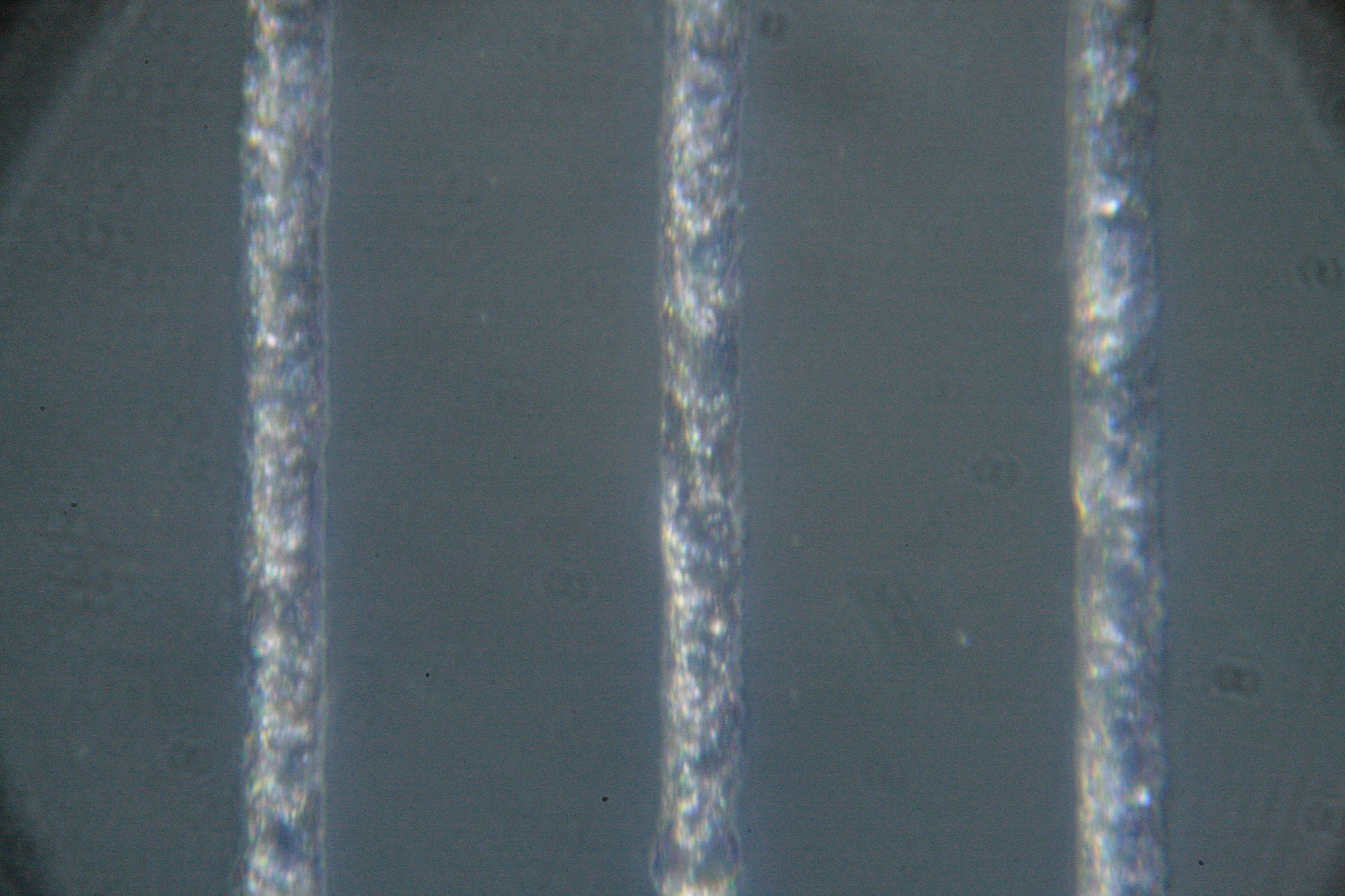

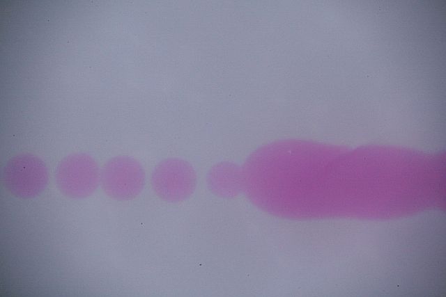

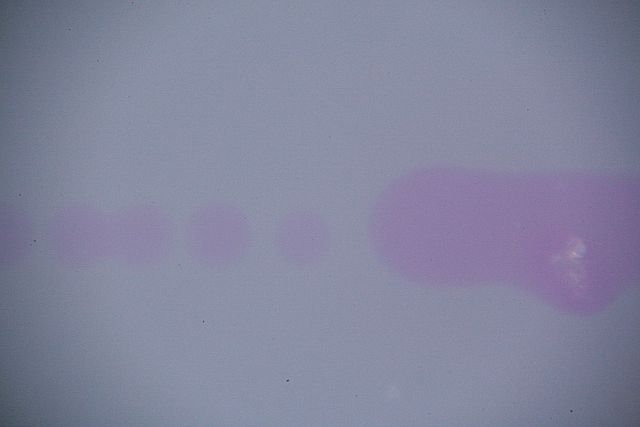

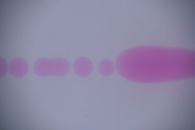

По моим чисто визуальным (без прибора) наблюдениям видно, что нелюбовь куда как бОльшего уровня проявляется на бумаге Lomond Premium Glossy 295.
Видимо, эта нелюбовь базируется на химическом уровне, но не влияет на то, как ложатся капли на бумагу.
На прикрепленных микроснимках маджента и лайтмаджента на премиум глянце 295, маджента на полуглянцевой 260. Прилагаем шкалу. Расстояние между штрихами 100 микрон.
  • Прикрепленное изображение: Light Magenta dots on Lomond Premium Glossy 295.jpg
  • Прикрепленное изображение: Magenta dots on Lomond Premium Glossy 295.jpg
  • Прикрепленное изображение: Magenta dots on Lomond Premium SemiGlossy 260.jpg
  • Прикрепленное изображение: Scale 100 micron.jpg
