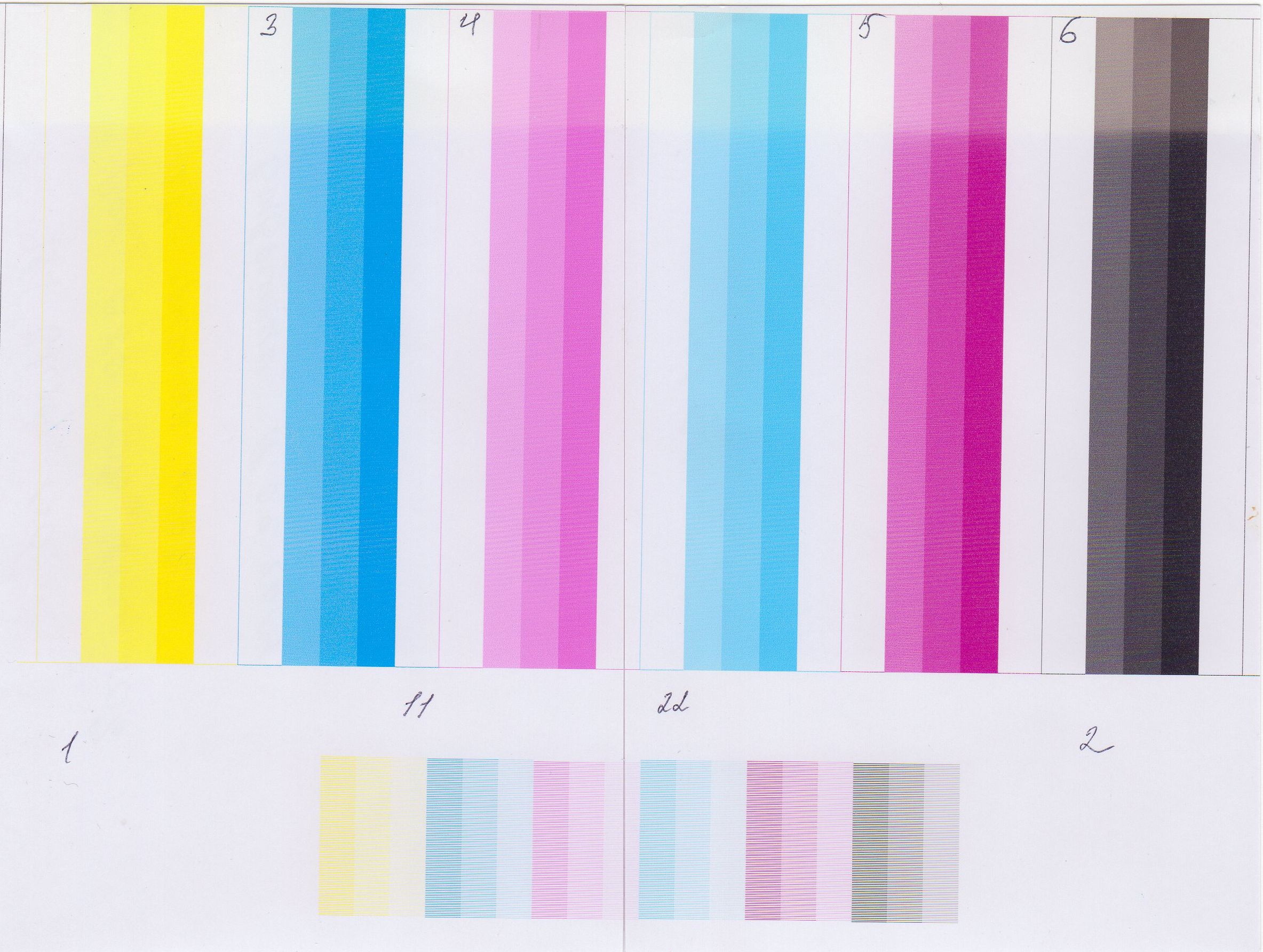

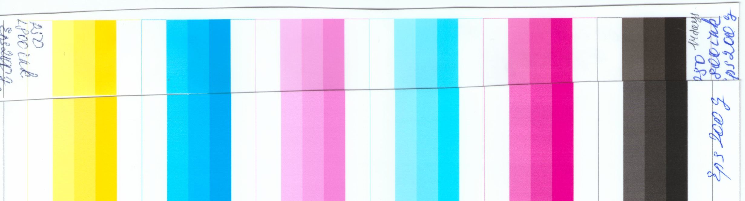

|    Сообщение #121 Отправлено 17 мая 2014 - 18:29   MaK7
 MaK7 сказал:
Результаты, мои выводы (оспаривание приветствуется) и сканы чуть позже. Пока что пытаюсь систематизировать уведенное.
Итак.
IST Glossy 150
Дешевый китайский глянец
Думаю, что комментировать нечего.
Lomond Premium Glossy 290
Сгорели оба красных. Чуть меньше - черный. Синие и желтые без особых изменений.
Вывод: печать на этой бумаге чего-то реально светостойкого невозможна ни на оригиналах, ни на бодяге. Фото (вполне приличного на вид и ощупь вида) годятся исключительно под альбом.
Lomond SemiGlossy 260
Выдержали все цвета, кроме Magenta, и черного.
Учитывая, что LM был залит 100% оригинал, а видимых изменений нет, вывод: вполне светостойкая для бытового использования фотопечать вполне возможна при использовании чернил WWM (все цвета, кроме обоих красных). Черный прощается, т.к. его в любом случае тратится мизер, и его выцветание не режет глаз, выцветание обоих синих и желтого - малозаметно.
Теперь две оригинальные бумаги:
Glossy 225 (академический интерес, т.к. бумаги этой очень скоро в продаже не будет).
На вид, выгорела только Magenta. LM, состоящий из 100% оригинала выстоял. Синие, желтый и черный - без особых изменений.
Вывод, родственный предыдущему на практически 100%.
Последняя бумага: Epson SemiGlossy 251.
На вид, не выгорело практически ни какого канала. Чисто символически, на грани видимости невооруженным глазом - выгорела Magenta. Напомню, что это канал, как и все остальные, кроме LM - смесевые, где ~50% оригинала, и 50% - WWM E80
Вывод: печатать можно и оригиналом, и заменой в разной пропорции и сочетании. При неэкстремальном хранении ("офис, стол, рамка", а не "окно, подоконник") чуть более быстрое выцветание красных цветов за счет наличия в них неоригинала вряд-ли проявит себя быстрее, чем через год-два-три.
Общая тенденция:
1) Независимо от бумаги (исключение- дешевый китайский глянец, первый скан) выгорание красных цветов на смеси заметно лучше, чем на оригинале. Учитывая именно "смесь" чернил, приходится признать, что красные оттенки в WWM заметно менее светостойкие чем остальные. Учитывая же и их не вполне правильную цветопередачу (цвета не яркие, что отслеживается тут), их использование для качественной и светостойкой фотопечати под вопросом.
2) В противоположность (1), синие оттенки показывают вполне пристойную светостойкость, мало зависящую от типа бумаги, кроме совсем уж запущенных случаев (опять первый скан), и обеспечивающих вполне приемлемую цветопередачу. То же относится и к желтому цвету.
3) Смесевой черный на данный момент остается темной лошадью. Он выгорает быстрее синих, но медленнее желто-красных. Учитывая, что для него не нашлось пары (вроде светло-черного, как в случае Magenta/LM), невозможно однозначно сказать, какой из его составляющих однозначно слабее - оригинальный, или WWM. Однако, учитывая в общем и целом невысокое использование черного в реальной фотографии, по моему мнению использование что оригинала, что замены из предложений WWM имеет место быть на практически раных, т.к. выцветание не катострофическое, а т.к. доля черного в фотографии невелика - заметить его возможно будет только на очень сильно специально подобранных снимках.

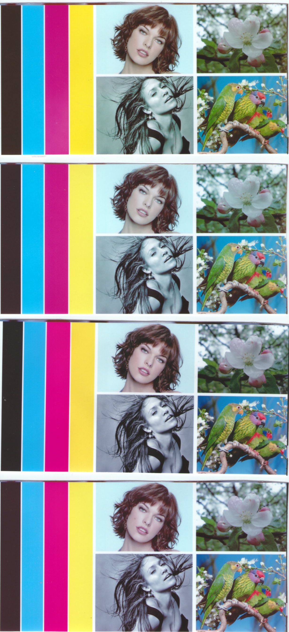

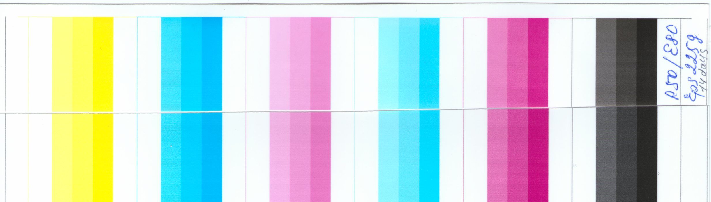

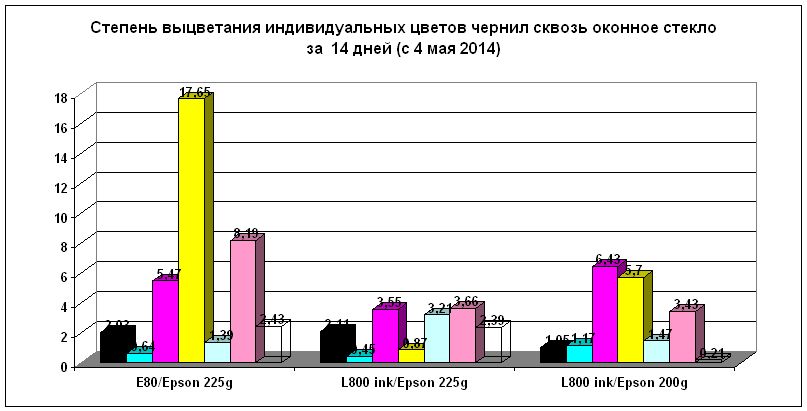

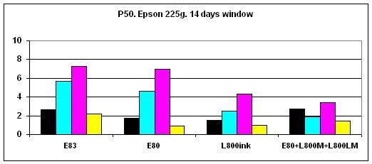

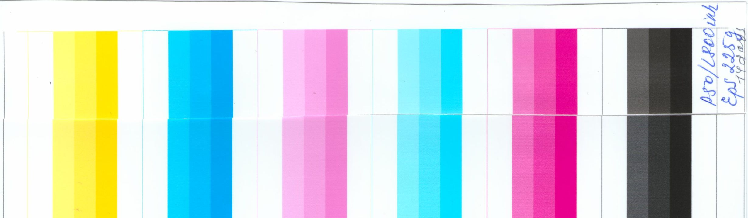

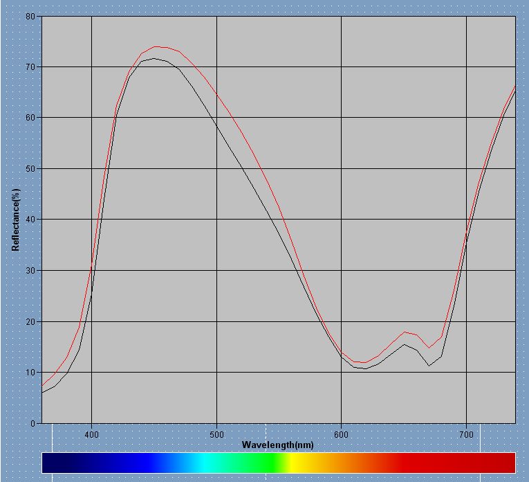

|    Сообщение #133 Отправлено 20 мая 2014 - 09:35   WWM

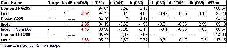

Glossy 225 (академический интерес, т.к. бумаги этой очень скоро в продаже не будет).На вид, выгорела только Magenta. LM, состоящий из 100% оригинала выстоял. Синие, желтый и черный - без особых изменений.
Аналогичный эксперимент проведен нами. Преследовались 2 цели:
1. Сравнить степень выцветания сквозь оконное стекло на Epson Glossy 225 для чернил L800 и Е80,
2. Сравнить "старую" и "новую" глянцевую бумагу Epson 225g & 200g на примере выцветания чернил L800.
По пункту 1. Ранее уже неоднократно говорилось о том, что данная бумага 225g - не подходящая пара для чернил WWM с повышенной светостойкостью. Изображения выцветают с приобретением зеленого оттенка. Что на самом деле происходит с индивидуальными цветами на бумаге?
MaK7, Ваш эксперимент (месяц, южное солнце) с визуальным наблюдением результата показывает, что выцветает маджента.
В нашем случае (14 дней, Киев) - измерения спектрофотометром изменений в цвете подтверждают Ваш результат по индивидуальной мадженте, но больше всего пострадал желтый.
На сканах, правда, мало что заметно. Прибор все-таки глазастее. :friends:
По пункту 2. На диаграмме показана степень выцветания покрытия бумаги прозрачным столбцом. Видно, что новая бумага 200 г меньше выцветает. Но это не идет на пользу на примере чернил L800ink - они выцветают на этой бумаге немного больше, чем на 225 г, хотя визуально это также не заметно практически.
  • Прикрепленное изображение: P50 Printer test fading diagram.jpg
  • Прикрепленное изображение: P50 L800ink Eps225g 14 days.jpg
  • Прикрепленное изображение: P50 E80 Eps225g 14 days.jpg
  • Прикрепленное изображение: P50 L800ink Eps200g 14 days.jpg

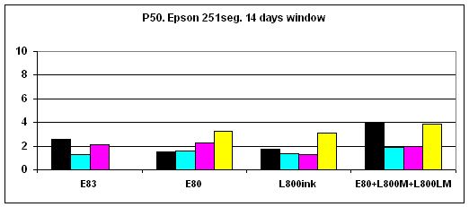

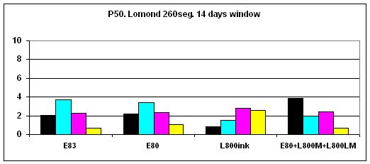

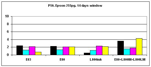

|    Сообщение #135 Отправлено 20 мая 2014 - 12:01   WWM
Также, как продолжение эксперимента, поставленного по Вашей просьбе, параллельно эти 2 недели на том же окне висели фотографии, напечатанные чернилами Е83, Е80, L800ink, E80+L800M+L800LM на 4 видах фотобумаги:
Epson Premium Glossy 255,
Epson Premium Semiglossy 251,
Lomond Premium Semiglossy 260,
Epson Glossy 225.
Цветопередачу мы с Вами смотрели в сообщении 38. Теперь глянем, что получилось при выцветании (без профилирования).
На первых трех (микропористых) носителях глазом выцветание практически не заметно.
И только на неполюбившейся нашим чернилам бумаге Epson Glossy 225 видно сдвиг в зелень. И помогает этому не только выцветание мадженты, но и сдвиг цвета фотоциана в сторону зеленой области спектра.
Такого сдвига при выцветании чистого циана не наблюдалось. Таким образом, имеет место взаимное влияние других цветов.
  • Прикрепленное изображение: P50. Epson 255pg. 14 days window.jpg
  • Прикрепленное изображение: P50. Epson 251seg. 14 days window.jpg
  • Прикрепленное изображение: P50. Lomond 260seg. 14 days window.jpg
  • Прикрепленное изображение: P50. Epson 225g. 14 days window.jpg
  • Прикрепленное изображение: E83 E80 L800ink & mixed ink fading 14 days window.jpg
  • Прикрепленное изображение: E83С  fading.jpg

|    Сообщение #138 Отправлено 24 мая 2014 - 16:24   MaK7
Продолжение опытов:
Откачал "C" и "LC" (смесевой, 50% оригинал, 50% WWM E80).
Залил 100% E83 (именно E83, не E80).
Для чего:
1) Проверить, что в наборе E83 при его превращении в E80 самые заметные изменения в колористке были в желтом канале (как известно, при печати с использованием профилей Epson на принтере L800 чернилами E83 отпечатки заметно желтят). Проверка естественно косвенная, т.к. "100% надежная" подразумевает замену всех чернил во всех каналах, кроме собственно желтого. Но что имеем, то имеем.
2) Проверить, что "синие" каналы у WWM заметно более светостойкие, чем "красные".
_________
В качестве конкурентов, выступает канал "M", где залита смесь оригинала и WWM E80 в пропорции 50/50, и канал "LM", где залита смесь в районе 95% оригинала, 5% WWM E80 (предвижу вопрос - откуда WWM? ответ: из остатки непромытых доноров). Доля WWM никак не более 5%, т.к. чернил в доноре после их максимальной откачке шприцем никак не более 3-5 кубиков, что при его емкости в 70 кубиков вряд ли может поиграть против оригинала.
Собственно отпечатки будут через несколько дней ( подожду, пока отпечатаю ~полста снимков, чтобы из трубок заведомо ушла смесь оригинала и WWM).
|    Сообщение #139 Отправлено 28 мая 2014 - 14:54   WWM
Мак7
Получены Ваши образцы.
Удивило одно – почему они разрезаны по вертикали на 2 половинки по 3 цвета?
 MaK7 сказал:
Итак.
IST Glossy 150

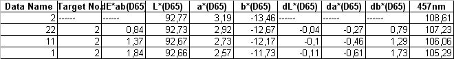

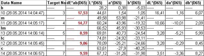

Судя по всему, Вы прикрывали часть отпечатка, а не прятали его как контрольный в темное место.
К чему это приводит посмотрим на примере этой бумаги.
Белое поле «без освещения» разделим на зоны "до освещения" 1-2, "после освещения" - зоны 3-6. В каждой точке «невыгоревшей» части измерим исходный цвет бумаги.
Можно было бы свалить все на брак нанесения покрытия на подложку и обвинить во всех грехах китайцев, но равномерность снижения количества ООВ (судя по координате b) справа налево наводит на мысль, что, скорее всего, не только весь лист прогревался, но и под прикрытую часть изображения подсматривало солнце. Таким образом, на практике показано недостатки такого способа экспозиции. Можно сказать, что реальной исходной точки просто нет.
После выцветания (точки 3-6) также имеют разные координаты, что свидетельствует о неравномерности освещения в течение эксперимента (то свет, то тень, то больше светит, то меньше в разных зонах образца).
Что касается выцветания чернил, то после вышесказанного трудно оперировать точными цифрами, можно говорить только о приблизительных результатах.
Данные по цветовым параметрам и степени выцветания остальных носителей в отдельной таблице. В частности для Epson Glossy 225 g видно, что в камере за 45 ч носитель выгорел больше, чем у Вас.
Больше всего отбелки содержится в покрытии Lomond SG260, но это не удивительно, так как об этом говорит и название бумаги Bright (Ярко-белая).
  • Прикрепленное изображение: IST 150g.jpg
  • Прикрепленное изображение: IST before sun.jpg
  • Прикрепленное изображение: IST 150g faded.jpg
  • Прикрепленное изображение: Inks fading on IST 150g.jpg
  • Прикрепленное изображение: Mak7 papers.jpg
|    Сообщение #140 Отправлено 28 мая 2014 - 17:53   MaK7
 WWM сказал:
Они не разрезаны. ;)
Они склеены из пары A6 по длинной стороне, за неимением A4.
 WWM сказал:
Не заглядывало. Исключено. Тестовые листы заложены в картонные конверты с толщиной ~1 мм.
Нагрев же не исключаю, хотя и не считаю что в апреле-мае при температуре воздуха ~20 градусов он имеет сколь нибудь заметное значение.
 WWM сказал:
В силу привычки Земли вращаться вокруг свой оси со скоростью один оборот за где-то 24 часа ;) рискну предположить, что тень на листе гуляет вместе с вращением Земли. Т.е. по всему листу она то есть, то нет, и соотношение есть/нет примерно одинаковое для всей поверхности листа. Так что я бы предложил все же грешить если что на китайцев, а не на тени.
 WWM сказал:
Кстати, не вполне понятно какая таблица к какой бумаге относится. Собственно таблица вообще как таковая не понятна. Можно как-то более привычно сделать, вида "бумага такая-то, список цветов, напротив каждого - процент выцветания"?
 WWM сказал:
А как Вы определили, что она "Bright"?
Я у себя на упаковке этого не вижу.
