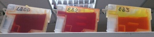

Целевые чернила в объеме отличаются по интенсивности окраски, и это естественно. Это разные красители, разные формулы. Кроме того, цвет жидких чернил и цвет этих чернил на бумаге - это разные вещи.

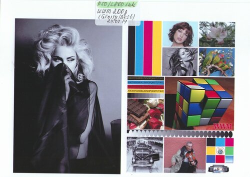

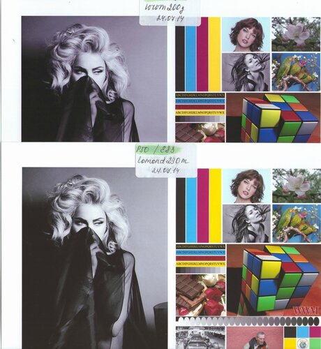

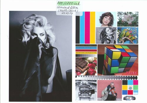

Интересует бумага Epson Premium Glossy 255, на нее и делаем упор. Стартовая точка: печать чистыми чернилами L800:
Здесь и далее учтите, что сканирование проводится потоком, без специальной настройки под систему печати, поэтому поверьте на слово: сканер добавляет чуть-чуть красного. На самом деле полученные отпечатки имеют "интеллигентную синеву" вместо серого.
Чтобы проследить изменения цвета при комбинировании чернил, обязательно надо иметь несколько носителей. Одна бумага - не показатель. Поэтому от себя добавляем простой глянец и матовую:
Визуально наблюдаем: на матовой оттенок тот же, то насыщеннее, а на глянцевой черно-белая фотография выглядит даже несколько красноватой. Сканер нужно подстраивать под каждую бумагу, поэтому на сканах, может быть, не так четко это видно.

Для полного счастья хорошо бы еще посмотреть на цвет кларии в таком же картридже. Хотя как заметили выше, цвет жидких чернил видимо не совпадает с цветом на бумаге.
А "синит-не синит, тёмного-притёмного жёлтого", так ведь известно что чернила Л800 отличаются от кларии по цветности. Но с другой стороны производитель очевидно это учел в профилях принтера.

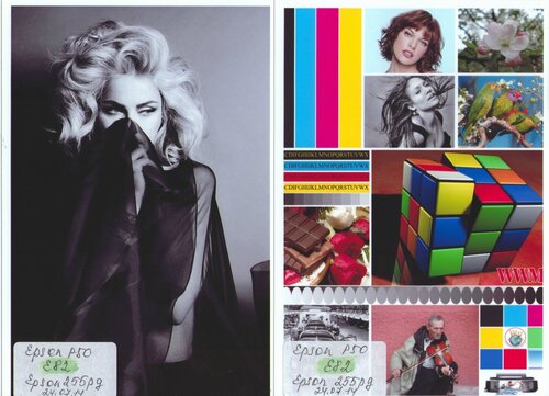

Но включим отпечатки чистыми Claria (напечатано раньше, не сегодня), E82, E83 также в кучу исходных тестов (для сравнения):
Визуально наиболее правильными цветами отпечатана Мадонна на чернилах Е83 - реально черно-белый снимок, хоть и немного тепловатый. Е82 дают значительный излишек пурпура на Epson Premium Glossy 255. Но это уже никого не удивляет, так как Е82 разрабатывались для простых глянцевых и матовых носителей как недорогая альтернатива оригиналу.

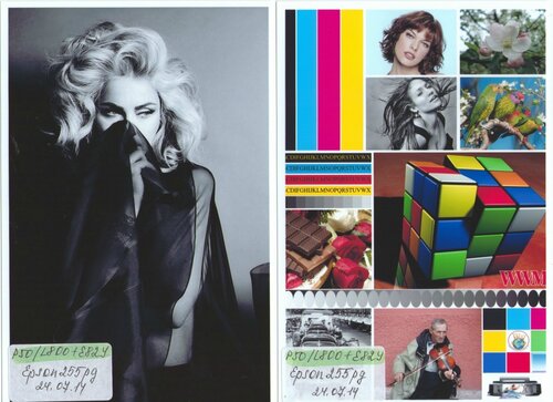

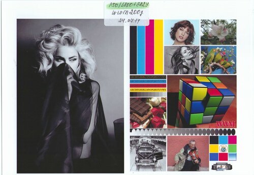

Теперь заменим желтые чернила L800 на E82/Y.
Визуально: на Claria, конечно, это не стало больше похоже. Добавилось пурпура, картинки потемнели, шоколад на глянце и шаль с красноватым отливом, т.д.
| Сообщение #192 Отправлено 24 июля 2014 - 13:17
Но зато заметно , замена желтого L800 на e82 дало болие/мение правильную картинку по цветам , не такую холодную как чистый L800 . Жду отпечатки сделаные L800/желтый e83 .

У меня лично неоднозначные впечатления.
Чем-то лучше, чем-то хуже Кларии.)) Но получилось не так уж и плохо)

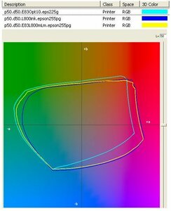

Заменим мадженту и лайт мадженту в чернилах Е83 на оригинальные L800.
Изначально цветовой охват чернил Е83 действительно несколько урезан в области красных тонов в том числе на премиум глянце, хоть и этого глазами не очень видно. Но имеют преимущество перед чернилами L800 в области зеленых тонов, где человеческий глаз способен различать гораздо больше цветовых оттенков.
Осуществив замену пурпурных и светло-пурпурных чернил Е83 на оригинальные L800, получаем добавочный охват в красном.
Это улучшение цветовых характеристик прочувствуется в полной мере при печати с профилями, а что имеем при прямой печати?
Визуально - зелень на премиум глянце, но теперь очень неплохо можно печатать на простом глянце!
Они очень хорошо печатают и без профилирования на Epson Premium Glossy 255 (скан выше), поскольку именно преимущественно для микропористых носителей и предназначены. Очень неплохой результат также получаем на матовых, но на недорогих глянцевых носителях без профилирования светостойкая маджента напрочь портит пейзаж.
Именно при печати на глянце очень всем хочется иметь более яркие красные тона, но Е83 их не дает. Поправить можно профилированием, но не на каждой бумаге выходит на все 100 %.

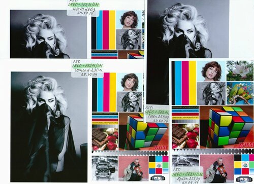

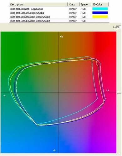

Однако вернемся к чернилам L800. Как еще улучшить можно их цветопередачу при прямой печати на принтере Р50?
А давайте менять не желтый, а пурпурный и светло-пурпурный.
И поменяем мы их на Е82/M, E82/LM.
И оказывается, что это самая удачная попытка. И цветопередача хорошая, и охват еще шире. Правда, у мадженты Е82 светостойкость немного ниже, чем у оригинальной мадженты, но если печатать на премиум носителях - это не страшно совсем.
