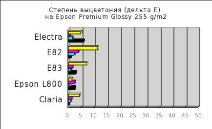

|    Сообщение #205 Отправлено 24 июля 2014 - 15:06   combain
Хм ... А если E82 заменить на Electra , вроде она более светостойкая
  • Прикрепленное изображение: image.jpg
|    Сообщение #206 Отправлено 24 июля 2014 - 15:08   WWM
Нет.
Electra на тех же красителях, что Е82.
А при такой степени выцветания, как на диаграмме, невозможно говорить, что больше, а что меньше выцвело. До dE<3 вообще глазом не видно изменений.
