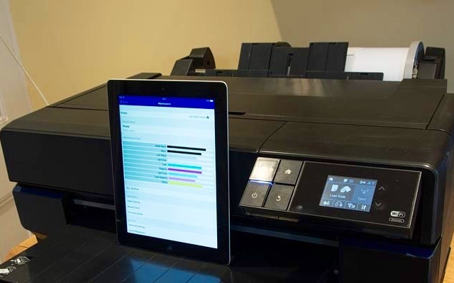

Скачал сегодня теххарактеристики на Р800 - получается я ошибся , разрешение печати не увеличилось , осталось то же самое 2880 х 1440 .
Вот краткие характеристики .

| Сообщение #5703 Отправлено 15 июля 2015 - 10:20
combain,
| Сообщение #5704 Отправлено 15 июля 2015 - 10:28
Роман67,
Роман67, я показывал это фото уже на форуме , некто походу не въехал .
Показываю ещё раз , может въедут ...
| Сообщение #5705 Отправлено 15 июля 2015 - 10:31
combain, Да я то въехал , может напрямую без роутера печатать по WI-FI.
| Сообщение #5706 Отправлено 15 июля 2015 - 10:35
Роман67,
Да .
Дерект в нем есть .
А теперь скажу прямо - мне его довелось пощупать на выставке и посмотреть как он печатает
Кратко - печатает красиво из-за более глубокого черного , глянец на на этом новом пигменте выглядит ровнее .
А что его аппаратной части - тоже 3880 + рулонная подача + сенсорный экран + вай - фай .
Впрочем это навороченный аналог 3880 с отдельно покупными элементами 4880
Да .
Дерект в нем есть .
| Сообщение #5707 Отправлено 15 июля 2015 - 10:59
Вот только непонятно - есть ли у него нож для автоматического отреза отпечатка с рулона ?

Роман67,
Ножа нет , всё делаем ножницами
Зато теперь не надо искать место для 4880 , можно взять Р800 + рол медиа .
WWM, почему ?
WWM, почему ?
А он идёт как добавочная опция - 200 евриков без малого стоит . Вот если завтра повезёт и воткнусь на междугород на автобус , тогда можно и подумать о покупке сего чуда ! А там глядишь , Ресеттеры сделают на него ПЗК , и можно брать чернила от старших моделей ( 7900 , 9900 ).
| Сообщение #5713 Отправлено 15 июля 2015 - 11:35
Роман67,
Ты веришь в то , что держатель рулона может стоить 9000 рублей ?
Купи ! Купи ! Купи !
Не пожалеешь !!!!
Хм... Скорее всё же от таки моделей как 9890 в ряду конфигураций чернил ... Но черный - лучше брать оригинал .
Не только верю , уже в продаже по 194 евро за бугром .
Скорее всего так и будет .
Так оно у всех про-эпсонов такое максимальное. Да и у бытовых похоже такое же, 5760 это так называемое "оптимизированное" (Resolution Performance Management).
