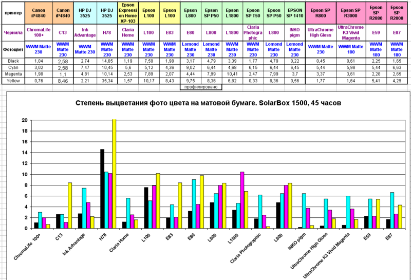

|    Сообщение #5693 Отправлено 15 июля 2015 - 07:52   WWM
Просмотр сообщенияMiklucho сказал:
так и не увидел сравнения дорогих бумаг от Epson и HP с бумагой от Lomond, с использованием именно оригинальных чернил.
Каждое тестирование или эксперимент, описанный в данной теме, дает ответ на поставленный конкретный вопрос или задание от форумчан.
По ссылкам, которые дал Вам localhost, действительно есть (кроме всего прочего) информация, относящаяся к ответу на Ваш вопрос. Но Вы хотите четкий ответ на Ваш четкий вопрос без другой информации, к этому вопросу не относящейся. Для этого мы можем подобрать нужные данные из нашей базы данных в одну кучу и проанализировать под заданным соусом.

|    Сообщение #5695 Отправлено 15 июля 2015 - 07:56   WWM
Dimka66,
localhost,
Какие молодцы! Храните ссылочки на данные. Похвально.
Кстати, вот такая сводка данных дает ответы на многие вопросы одновременно. Взята совместимая матовая бумага для лучшей визуализации (степень выцветания выше, поэтому более четкие выводы). На премиум бумагах, конечно, выцветает меньше все. Но конкретный результат будет зависеть от конкретных принтера/чернил/бумаги/настроек печати и прочих условий.
Скачайте иллюстрацию с облака https://cloud.mail.r.../C8XR/e2BN6tm82, тогда можно рассматривать подробнее. На яндексе не очень удобно.
В частности, можно оценить:
- как выцветают разные оригиналы по сравнению друг с другом (Canon победитель на мате)
- пигмент/непигмент (чтобы понимали, что пигмент тоже выцветает),
- стандартная водянка (Н78)/водянка с повышенной светостойкостью (в том числе WWM, L800),
- с профилированием и без,
- те же чернила, но принтеры разные,
др.
|    Сообщение #5696 Отправлено 15 июля 2015 - 08:52   Dimka66
WWM, На матовой степень выцветания не просто "выше", она еще и в "другую сторону". Поэтому и выводы совсем не те... Так что для полноты картины повторите ту же схему для премиум-микропористой бумаги.
|    Сообщение #5697 Отправлено 15 июля 2015 - 09:20   deleted
Да нет, не надо конечно так из-за меня напрягаться. В принципе я уже понял, что оригиналы на любой бумаге держатся достаточно хорошо. Ну если вам уж совсем не сложно будет составить такую же табличку для микропористой бумаги как для матовой, то буду благодарен.
А что означают цифры в таблице, что это за единицы измерения. Или это какая-то относительная величина?
|    Сообщение #5698 Отправлено 15 июля 2015 - 09:50   localhost
WWM, я не храню никакие ссылочки. Порыскал специально для Miklucho. :sorry:
Спасибо за обзор на WWM Matte 230.
По-моему, очень даже показательно. Обычная среднестатистическая бумага вроде Lomond Matte 230.
Miklucho, если я ещё не всё забыл, то это величина delta E, замеренная спектрофотометром.
Тут главное понять, что delta E не выше 3-4 единиц - это в пределах нормы и почти не видно глазу. А всё что выше - это активное и заметное выцветание.

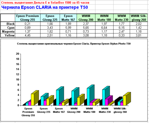

|    Сообщение #5699 Отправлено 15 июля 2015 - 10:01   WWM
Это Вы совершенно правильно говорите. :good:
Только аналогичной картинки для премиум бумаг нету. По той же причине. Копаться в небольших степенях выцветания, которые часто и глазом не заметны,- не интересно и не показательно в плане сравнительного тестирования чернил. Надо эксперимент продлевать, загружать в камеру на несколько циклов и т.д. Поэтому лучше это делать на конкретных, интересующих кого-либо носителях.
В качестве иллюстрации того, что механизм выцветания в корне меняется, в зависимости от природы покрытия, можем привести пример с Кларией. Видно, что на премиум бумагах слабее всех желтый, а на простых глянцевых и матовых - страдает голубой.
Это абсолютная величина, показывает общие изменения по основному тону, насыщенности и яркости плашки.
А Вы посмотрите внимательно, там не только эта бумага. А ее родственники тоже присутствуют. :sorry:
