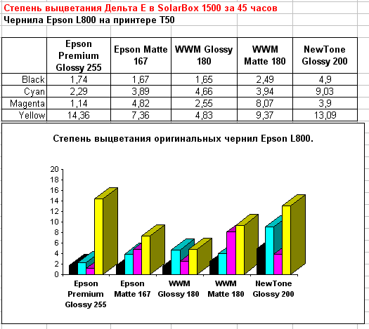

Вот, кстати, чернила L800 на Р50.
почему на матовой быстрее чем на микропористой?
На то она и микропористая, что имеет поры, в которые проникают чернила и там фиксируются. Совсем на поверхности кучей складывается пигмент на простых глянцах. Аналогичные невпитывание, но зональное, по причине несовместимости некоторых пигментных чернил с покрытием микропористой бумаги раньше называли соляризацией. Давно не слышно об этом разговоров.
  • Прикрепленное изображение: P50. L800ink.png

Все равно как то непонятно. Говорят вроде как на P800/P600 чернила те же самые что и на 3880/R3000, типа только фото-черный улучшили. Но зачем тогда им дали другое название, Ultrachrome® HD вместо UltraChrome K3 Vivid Magenta? И номера всех картриджей отличаются, а не только чёрного. И не факт что это те же чернила, что и в серии *900, так как там они называются тоже по другому - Ultrachrome® HDR. Неизвестно ведь, возможно там не просто добавили оранжевый и зелёный, но и скорректировали остальные цвета...
WWM,
Прежде, чем делать подобные заявления, всегда надо остановиться и подумать
Я вижу то что я вижу. Обсуждали ведь уже, камерный тест чернил Л800 показывает усиленное выгорание жёлтого, а оконный что он "крепче всех". А если мы приходим "к тому выводу, что сравнивать лучше интересующие позиции в результате одного проведенного эксперимента, где все условия будут максимально те же (даже бумага из одной пачки), ибо процессы настолько многофакторные, шо капец", то грош цена всем этим экспериментам, и выводам на их основе... К сожалению...
