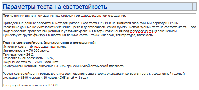

Wilgelm Imaging Research уже более 25 лет работает по таким методикам как при тестировании ОЕМ расходки, так и альтернативы.
И международный стандарт тоже не зря придумали для тестирования - ASTM F2366 - 05 Standard Practice for Determining the Relative Lightfastness of Ink Jet Prints Exposed to Window Filtered Daylight Using a Xenon Arc Light Apparatus
Собственная методика Epson тоже может быть раскритикована вдоль и поперек.
Поэтому можно спорить сколько угодно. Может нравиться или нет, но тестировать в ускоренном темпе и не зависимо от погоды все равно надо.
  • Прикрепленное изображение: Epson test.png
