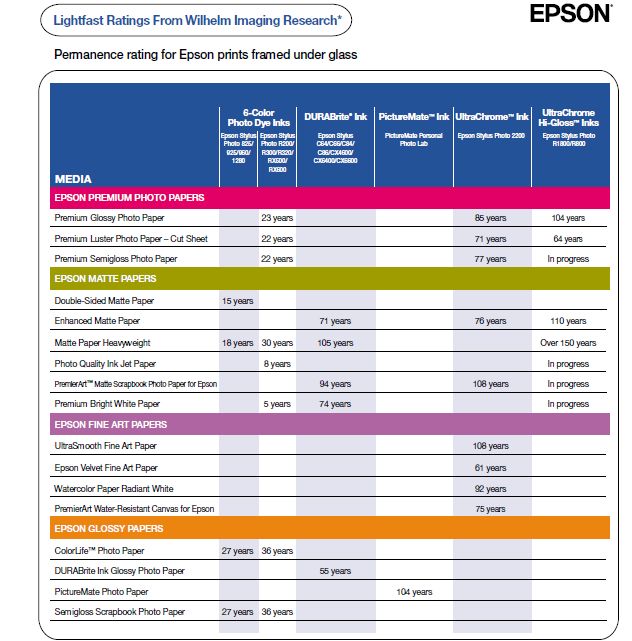

|    Сообщение #5786 Отправлено 16 июля 2015 - 10:42   WWM
А сколько в таких же условиях будет выцветать epson UCK3WM по глянцевой микропористой бумаге ?
Так то были данные от Эпсон.
По UCK3WM они дают данные: 118 лет для цветных фотографий, более 200 лет – для монохромных при интерьерном хранении.
А вообще есть вот такие интересные данные от той же конторы Wilhelm
я лишь сожалею
Мы, в любом случае, сожалеем еще больше.
Поверьте.
Думаете, не мечтается быть впереди планеты всей? Но иногда приходится довольствоваться губозакаточной машинкой.
  • Прикрепленное изображение: Epson ink lightfastness by Wilhelm Imaging Research.jpg
|    Сообщение #5787 Отправлено 16 июля 2015 - 10:44   Dimka66
А мне как пользователю оригиналами...
