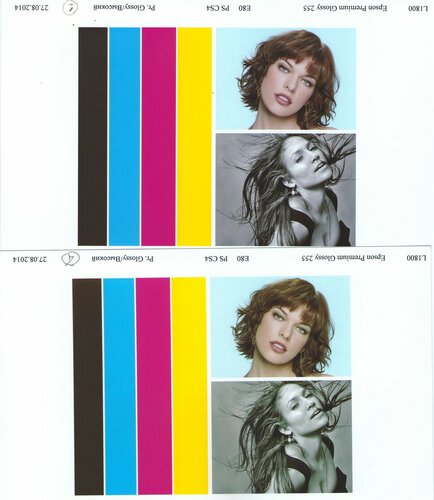

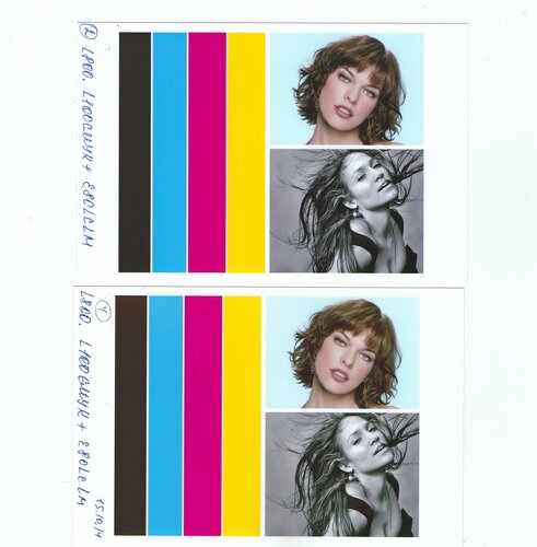

Вот смотрите, имеются отпечатки на Epson Premium Glossy 255 с индивидуальным профилем. Чернила L800 (слева) и Е80 (справа, соответственно). Верхняя копия все это время (уже 11 почти месяцев) хранилась в офисе на столе, нижняя копия - в темном химическом шкафу со всяческими реактивами.
Изображение Изображение
Разница есть и там, и там. Но больше, конечно, от химии пострадала система Е80+Epson 255pg. Не факт, что на другой бумаге было бы то же самое, поэтому результат следует относить только в данным отпечаткам.
Можете на глаз описать, что произошло и за счет изменения каких цветов?

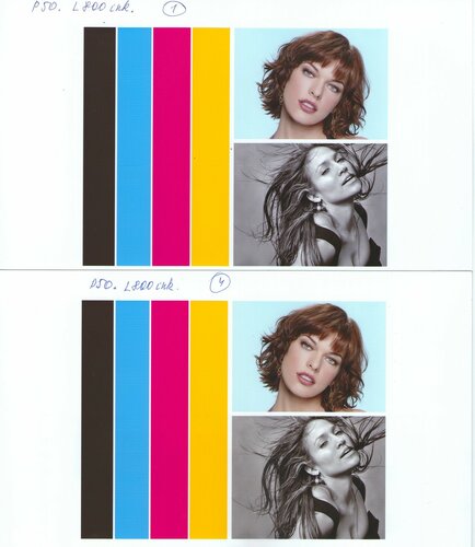

А теперь сделаем хитрый ход.
В октябре 2014 мы тестировали по заказу возможность замены основных цветов Е80 на чернила L100. Ну и пораспихивали отпечатки туда же. Т.е. прошло без малого 8 месяцев (на 3 месяца меньше). Отпечатки сегодня выглядят так:
Т.е. химия не пощадила и такой отпечаток, волосы у девушки явно зеленые.
Однако без данных спектрофотометрии объяснять за счет чего что изменилось мы не стали бы. Не однозначно получилось бы. Тем более, что фоточерный (сборная солянка) тоже изменился.
