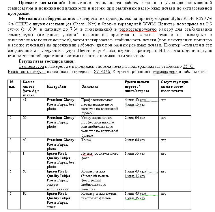

Температура +20. И тоже самое при +32. Будет разница? Будет. Но какая? Наверняка и влажность будет разная...
Продолжаете читать сообщения/темы по диагонали? Поэтому и задаете вопросы по кругу.
Отвечаем еще раз: тестируем в разных условиях влажности и температуры. В разных ПЗК. В разных СНПЧ. И т.д. и т.п. Обязательно.
Например, (см. фрагмент протокола)
  • Прикрепленное изображение: Фрагмент протокола.png

WWM, вот это то, что и хотелось узнать!
А можно еще?! В частности по кэнонам.
А низкие температуры есть?
И все-таки, вам бы ваши исследования и анонсы катологизиривовать в отдельной теме... И самим больше ничего искать не придется и на тупые вопросы не отвечать 10 раз.))
Все есть, но это внутренняя документация.
Мы и так нарушили конфиденциальность и "показали коленку из-под платья".
ВЕРЬТЕ. все есть.
