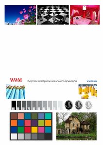

Макет теста готов. Скачать здесь.
Печатать чем?
Epson Easy Photo Print прокатит? Или цвета поковеркает?
А станартный просмотрщик картинок в Windows?

|    Сообщение #4465 Отправлено 30 марта 2015 - 16:47   Роман67
Ну что же , по моему мнению вполне достойный тест . В пустой середине , как я понял , будет напечатан " тест принтера " (вложенной прграмкой ) ? Тогда сомое оно ! Ну а я для себя интереса ради напечатаю эти тесты епсоновском Люстере оригиналами от L800 и инктековской десяткой и кину на подоконник минимум до августа. Буду поглядеть , что из этого выйдет .
Хватит до мая... :D

Макет теста готов
По мне так для теста надо бы было в несжатом формате делать тест изображение и 16bit сохранить.
|    Сообщение #4468 Отправлено 30 марта 2015 - 18:20   MaK7
А по мне без разницы.
При условии, что мы будем печаать тот же файл, что и WWM, а мы jpg, они - psd.
Хотя, мне чего-то кажется, что оно изначально сверстано без всяких фотошопов... Фотошоп тут вроде как из пушки по воробьям... Главно чтобы принтер был отпрофилирован на залитую смесь разных чернил.

Печатать чем?
Вот именно для печати и предлагается использовать ФШ, так как эта програма прекрасно работает с профилями.

|    Сообщение #4472 Отправлено 30 марта 2015 - 20:19   WWM
Ну мы ж вроде договаривались фотошопом с профилем. Чтобы исходники были с правильным балансом цвета, чтобы серый был серым. Так легче потом оценивать изменения визуально. Сложнее, если исходники будут с левыми оттенками.
стандартный кейс длится пару суток. Сколько того воздуха там за пару суток? Шиш!
Ну не скажите! Там тесты все время обдуваются воздухом, чтобы от лампы не нагреваться. Термоконтроль.
Правы!
Забыли немного цель. Этот тест служит не для оценки качества печати и прочих достоинств, а именно - светостойкости. Поэтому достаточно. Здесь главное, что представлено максимум индивидуальных (Тест принтера по центру надо печатать, как раз влазит, рассчитано на это) и фотоцветов (как насыщенных, так и светлых), плюс серые всякие и черно-белые.

|    Сообщение #4478 Отправлено 31 марта 2015 - 08:09   WWM
MaK7,
Теперь конкретный вопрос по эксперименту с комбинацией чернил, раз тестовое изображение уже имеется.
Очень не хотелось бы занавесить бОльшую площадь окон. Поэтому количество образцов хотелось бы свести к минимуму. Все-таки висеть должны А4 форматы целиком.
Вопрос: Ваше предпочтение по бумаге?
Предлагаем Epson Luster 250 из оригинальных, Lomond Super Glossy 260 из достойных и популярных совместимых и хватит.
Можно, конечно, и даже нужно, взять для контраста что-нибудь менее достойное. У нас осталось еще достаточно бумаги IST, а можно вообще простой глянец взять - там эффект позеленения еще лучше видно. Мы - за простой глянец (назовем его нонейм). А Вы?
Так и не занавешивайте. Мы сравниваем не бумаги между собой, а чернила.
Вешайте Люстер, три листа с тремя комбинциями чернил, и пусть висит, пока чернила на чистых цветах не начнут деградировать. А потом еще столько же, чтобы деррадилровали достаточно заметно. Думаю, в начале апреля соверешнно доатсточно будет недели так три. Затем снимаете, смотрите, замеряете.
Потом вешайте Ломонд....
Потом вешайте Epson SemiGlossy.
Итого, каждый раз всего по три листа. Учитывая, что в настошее время сутки, и среденесуточная температура увеличиваются, даже такими скромными темпами вы вполне успеете проверить все за месяц-полтора.
Я против. Потому как на нем вообще все горит.
