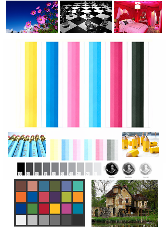

|    Сообщение #4448 Отправлено 30 марта 2015 - 08:51   WWM
Просто WWM надо проявить диктаторскую жилку
"Диктатор" приветствует всех! В частности, интересующихся тестированием комбинирования чернил Е83/L800 (чистые и с заменой голубых и пурпурных тонов) на принтере Р50 и прояснением вопроса - какие из цветов менее стойкие к выцветанию все-таки.
После долгих мучений с подбором наиболее информативного теста возник вот такой. Эскиз прилагаем. Печатается в 2 приема на 1 листе: тест принтера чистыми цветами и изображение с профилем посредством фотошопа.
Теперь есть все мыслимые и немыслимые цвета (как чистые, так и фото) для проверки их деградации под влиянием вредных факторов. Передаем дизайнеру для макетирования.
Все-таки напечатаем по пару экземпляров и сопоставим действие УФ в камере и УФ+температура+др.атмосферные факторы сквозь стекло на юг у открытого окна.
  • Прикрепленное изображение: # 14.png

Т.е. трех экземпляров (третий - мне) не получится?
Тогда дайте плиз файл -макет.
|    Сообщение #4450 Отправлено 30 марта 2015 - 10:32   WWM
Как только будет готов, сразу дадим.
Пока дизайнер работает над ним.
Выложим готовый тест для скачивания. Центральная часть будет не занятой. Каждый сможет занять центр страницы, как угодно. А если кто захочет провести тест, аналогичный нашему у себя, то лучше по центру печатать именно Тест принтера(чистые цвета, как для изучения светостойкости, так и формы и размера капель на носителе).
Затем все желающие могут отправить свои тесты нам на замеры и дополнить таким образом свои визуальные наблюдения приборными данными, диаграммами...

WWM, Полностью одобряю Вашу позицию , хотелось бы , чтобы перед тестированием окончательный макет был показан для ознакомления , так сказать . И думаю Вам больше не нужно обсуждать , просто покажите своё решение и всё .

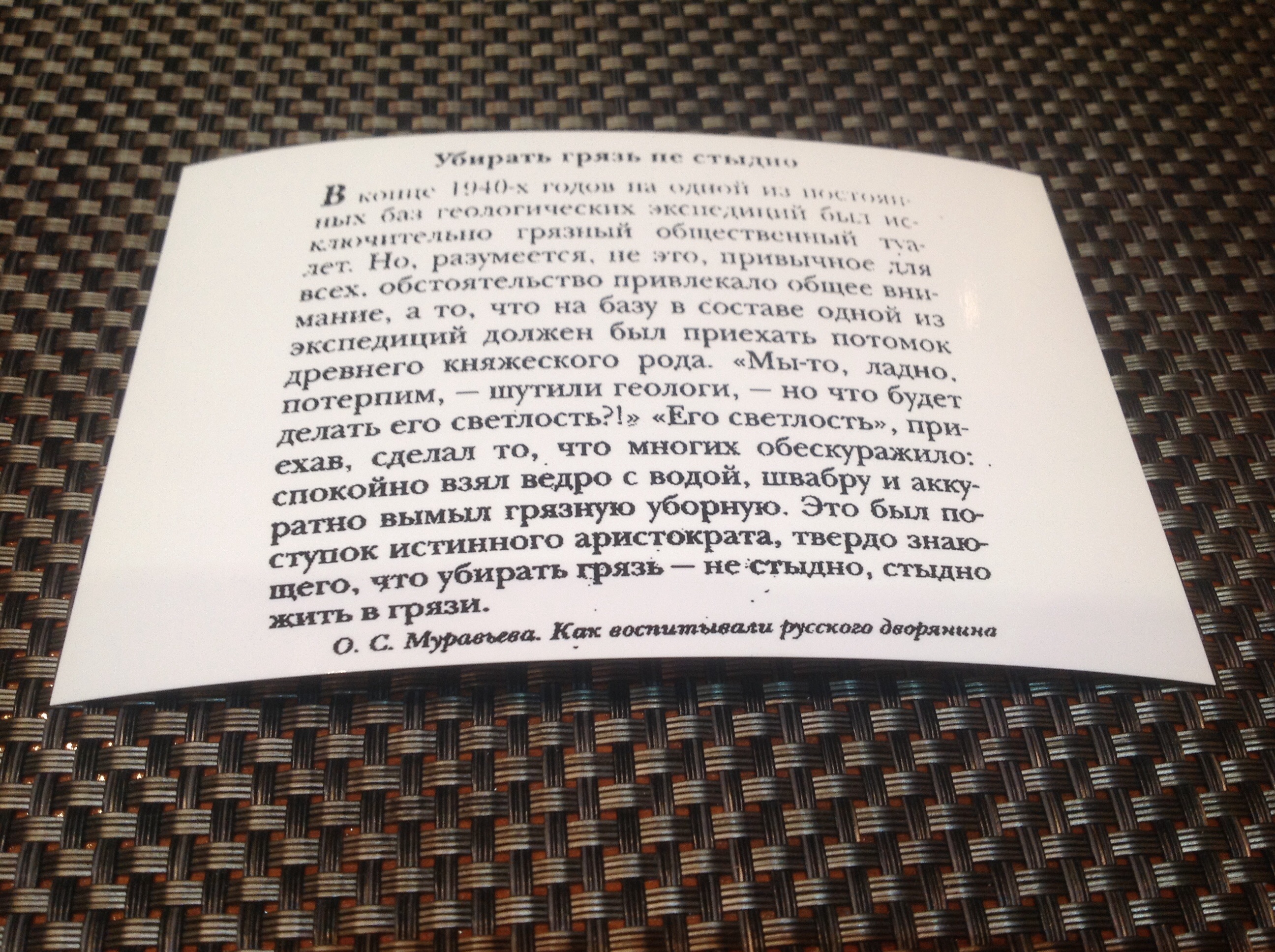

|    Сообщение #4457 Отправлено 30 марта 2015 - 12:31   MaK7
Помогает. Не принципиально. Но отлично видно, как сохраняются углы фото (выцветание зачастую идет начиная с краев бумаги, т.к. там по всей видимости есть достаточно мощный приток воздуха между слоями).
Выгядит он вот так:
Фото изначально было черно-белым.
Правая половина покрыта тем самым лаком в три слоя.
Видно, что выцветает оно несколько медленнее -а раз, и не горят углы - два.
