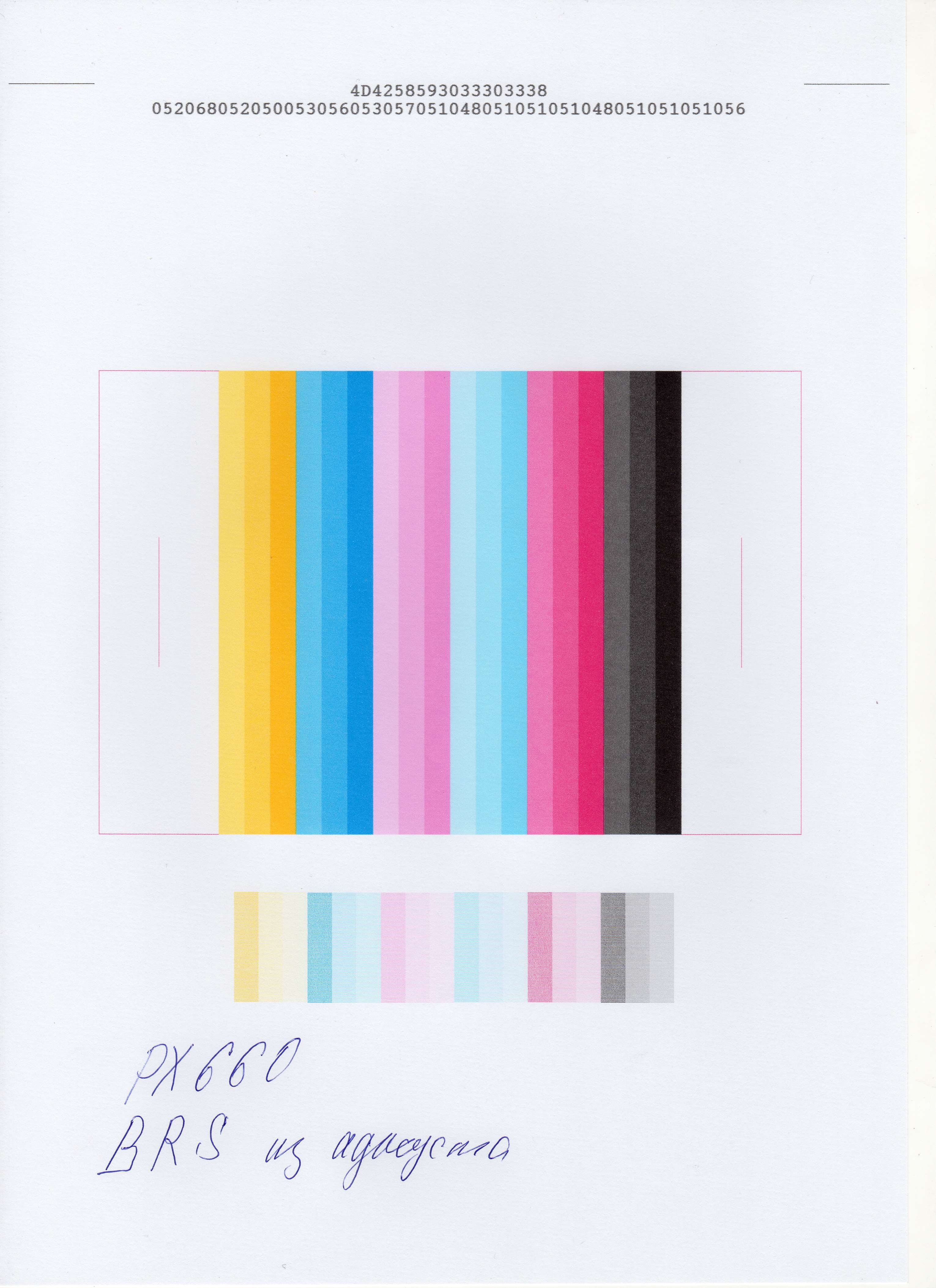

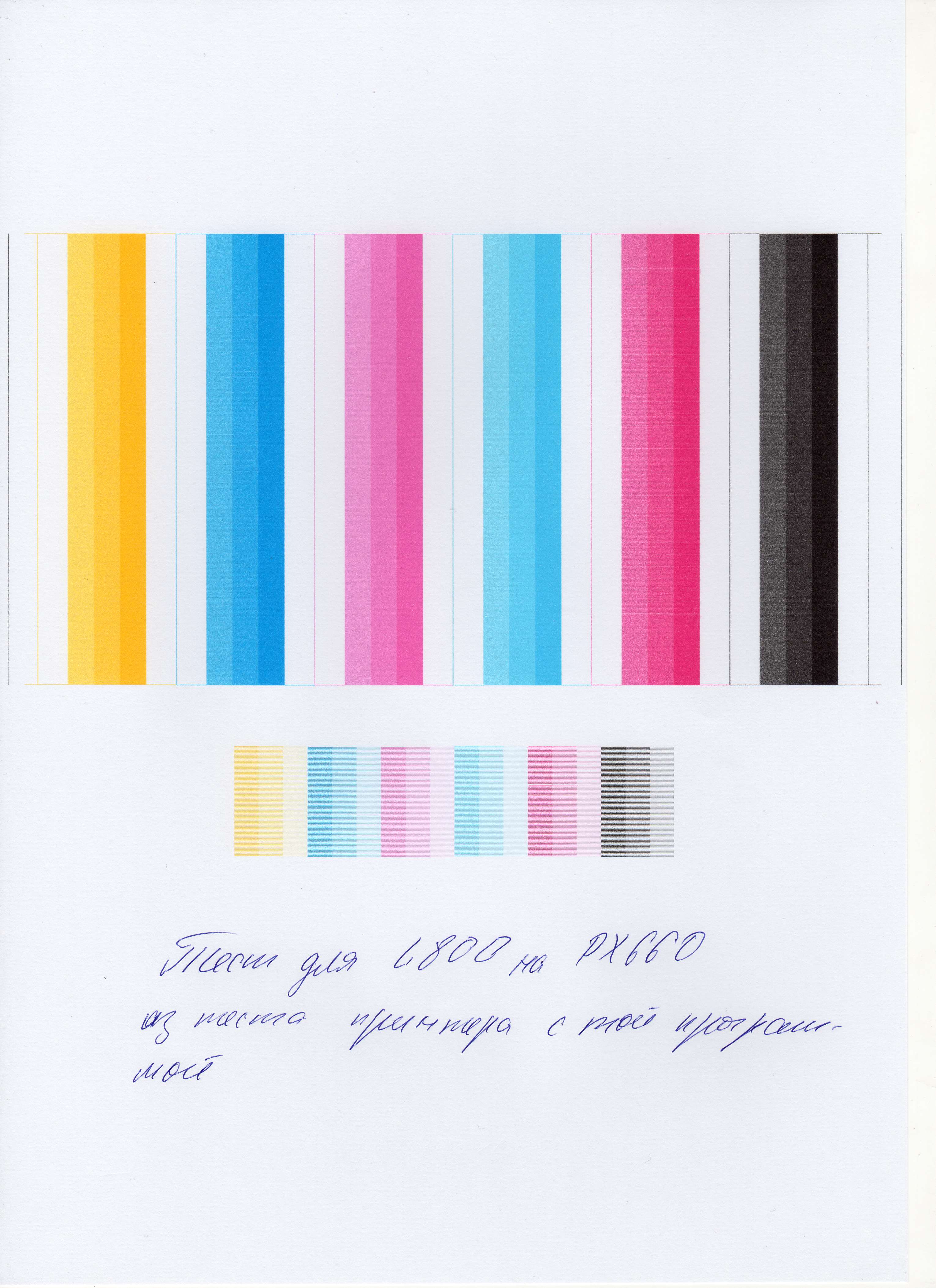

Ну вот , напечатал что просили на РХ660 . Вот что получилось.За качество прошу извинить - печатал на простой оффисной , сохранял в джипеге среднее схжатие .
1410 данный тест не воспринимает . Даже не делает попыток печатать из той програмки .
| Сообщение #4438 Отправлено 28 марта 2015 - 18:20
Спасибо, Роман!
Значит пока что (предварительно) мы получили от Вас еще одно подтверждение: универсальность шестицветников.
Это помимо того, что доказал Комбайн: что программке той фиолетово, куда посылать файл на печать. Главно чтобы сам файл был "правильным", под "правильный" принтер.
А вот это уже странно.
Значит таки ограничеие есть. Возможно по формату бумаги (не знаю, какие там головки).
| Сообщение #4439 Отправлено 28 марта 2015 - 18:22
Ан нет . 1410 не печатает ведь этот тест . А он тоже шестицветник .
