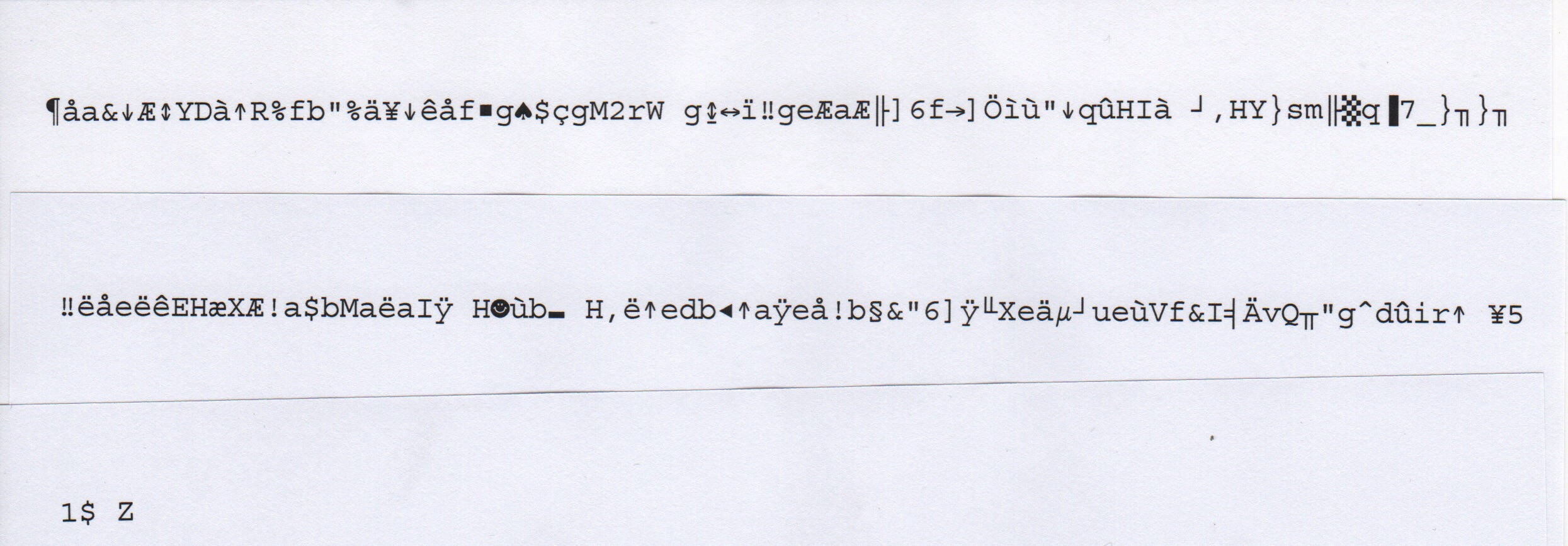

MaK7, сейчас проверил на цветном лазере HP
Ответ принтера был очень интересный ...
А другие epson начинают только бумагу выплёвывать ...

MaK7, HP LJ PRO 200 m276nw .
Только у него после печати этого теста слител драйвер
Не понял ... Лазер когда печатал этот тест , напечатал слово нуб и в нем смайлик ?

| Сообщение #4413 Отправлено 28 марта 2015 - 16:33
Попробовал ...
Интересно при чём тут Германия в этой теме ...
Только если жеский диск не сыпеться ...
А он сыпеться .
И начать печатать послания и смаилики ...
Слеть ничего не может. Таков дизайн системы.
А он сыпеться .
Может "заесть",

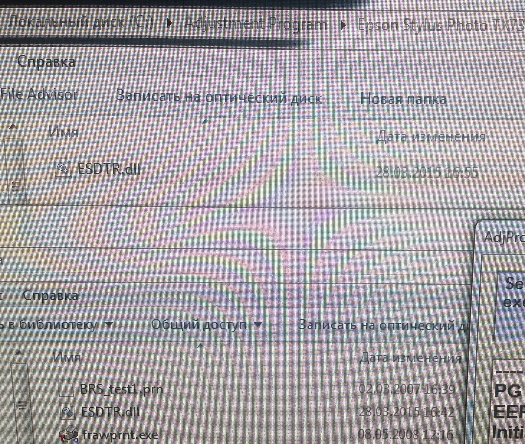

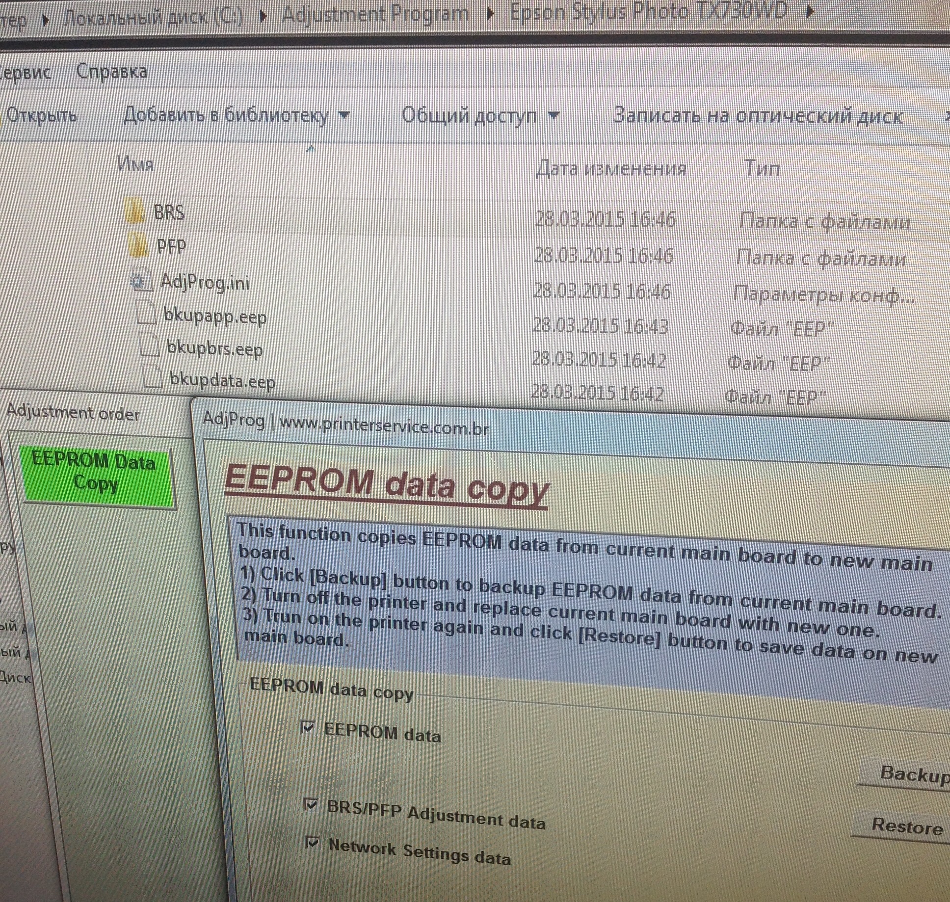

MaK7, я сейчас просмотрел бэкап EPROM px730wd ...
Походу BRS вообще находиться в самом принтере .
А вот ещё одна правда что глаза травит .
Тот фаил в видовс , это не сама АР программа , это бэкап прошивки принтера .
И вот что ещё .
Бэкап BRS из АР программы имеет формат документа dll и весит 252 КБ
BRS от WWM имеет формат prn и весит 2998 КБ
Програма wwm не читает фаил формата dll
И вот что ещё .
