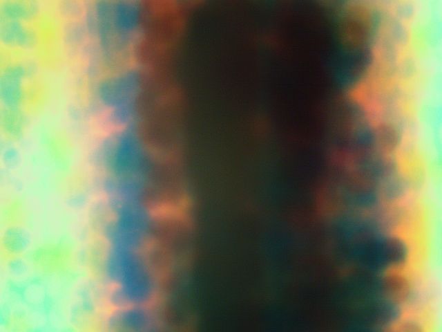

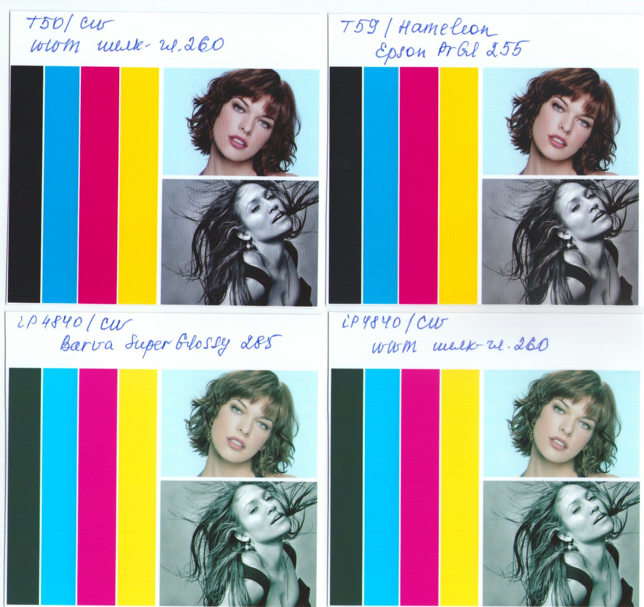

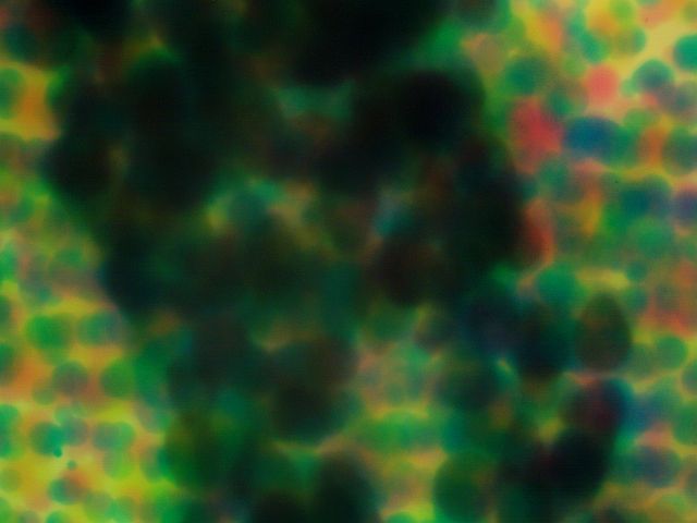

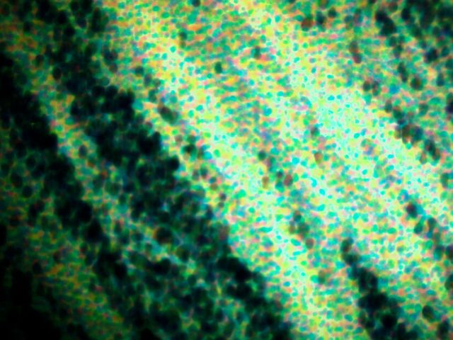

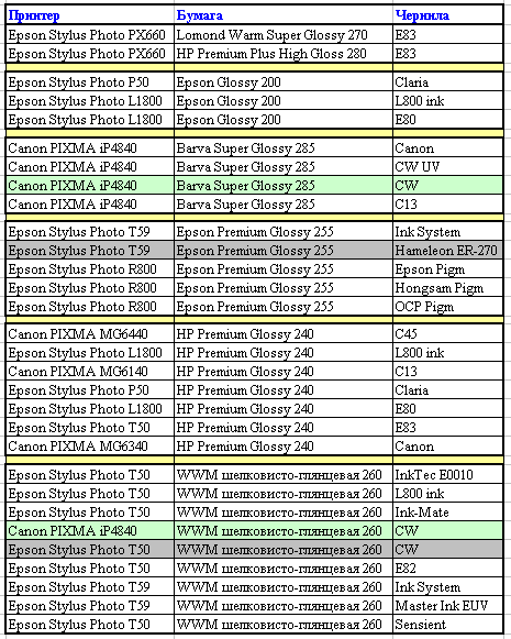

Тем временем, наконец, пристально посмотрели на образцы, которые находились всю зиму на холодном балконе в альбоме (по Вашему заказу).
В таблице отмечено, что визуально заметно расплывание только на 2 отпечатках, еще на двух - значительное позеленение. Остальные остались без видимых изменений. Сканы прилагаем. Также микроснимки, где видно
- позеленение.
- расплывание именно черных капель в большей степени. Фрагмент - волосы девушки.

|    Сообщение #4510 Отправлено 01 апреля 2015 - 12:02   MaK7
В таблице вы выделили серым - где поплыли цвета, и салатовым - где позеленели?
Я правильно понял?
|    Сообщение #4511 Отправлено 01 апреля 2015 - 12:11   WWM
Совершенно верно мыслите. :crazy:

|    Сообщение #4512 Отправлено 01 апреля 2015 - 12:12   MaK7
А не могли бы вы отсканировать с максимальным разрешением для вашего сканера ту самую девушку с поплывшими цветами, и обвести кружочком место, где вы через микроскоп фотографировали?
Ну и для сравнения - свежую фотку после часа-двух стабилизации.

|    Сообщение #4513 Отправлено 01 апреля 2015 - 12:18   WWM
свежую фотку
Свежих нет.
Все было в одном экземпляре. Отбирали из архивов, если Вы подзабыли этот момент.
Слева развевающиеся волосы. Сначала там, где пару волосков, а потом чуть выше. Сложно ткнуть именно ту самую точку, если увеличивали в 200 раз.
