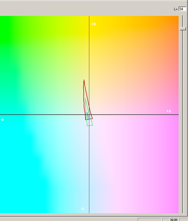

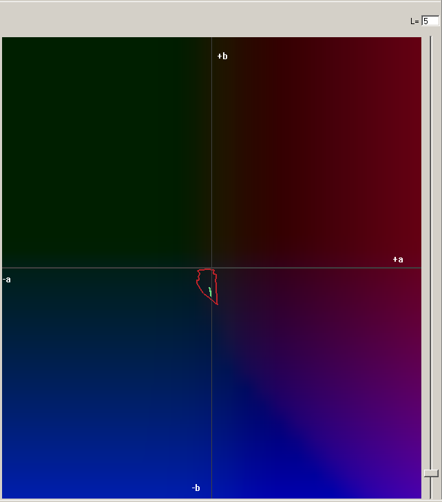

|    Сообщение #4534 Отправлено 04 апреля 2015 - 06:24   lap70
Профилями можем поделиться:
Доброе утро всем. Скачал профиля для сравнения со своими, вопрос возник а с помощью какого оборудования делались профиля. Просто Ваш профиль, в частности для чернил L800 + Люстер так прилично отличается от моего в тенях и светах, понимаю что принтера разные у нас но не верится в то что принтер Р50 так хуже печатает.
Прикрепленное изображение: 2015-04-04 08-17-47 Безымянный - Monaco GamutWorks.pngПрикрепленное изображение: 2015-04-04 08-18-51 Безымянный - Monaco GamutWorks.pngПрикрепленное изображение: 2015-04-04 08-20-43 Безымянный - Monaco GamutWorks.png
|    Сообщение #4535 Отправлено 04 апреля 2015 - 07:46   WWM
Вы ожидали идеального совпадения? Вряд ли так бывает.
Оборудование стандартное. X-Rite i-One.
Чтобы профили абсолютно совпадали, нужно чтобы и чернила из одной банки, и бумага из одной пачки, и принтер тот же, и настройки печати мишени одинаковые (у Вас, кстати, какие?), и генерация профиля при тех же настройках ProfileMaker.
|    Сообщение #4536 Отправлено 04 апреля 2015 - 08:07   lap70
Принимая во внимание что чернила и бумага оригинальные(подразумеваем стабильность в качестве и тех. характеристиках) настройки печати вот такие: тип бумаги - Премиум ПолуГлянец, качество печати RPM. Отличия от типа бумаги Премиум Глянец думаю не критично, прибор для построения профиля СпайдерПринт-4, да один момент, мишень для построения выбрал 729+ (дополнительная мишень для серого цвета).

|    Сообщение #4538 Отправлено 04 апреля 2015 - 10:18   lap70
Вот в нём то и проблемы
Странно ни каких проблем не наблюдаю, да и мысль моя была втом что мой профиль то по крайней мере по охвату получше будет чем предложенный WWM, что то Вы не внимательно читали.
|    Сообщение #4539 Отправлено 04 апреля 2015 - 10:35   Роман67
Значит я не правильно Вас понял . Прошу в таком случае прощения .
