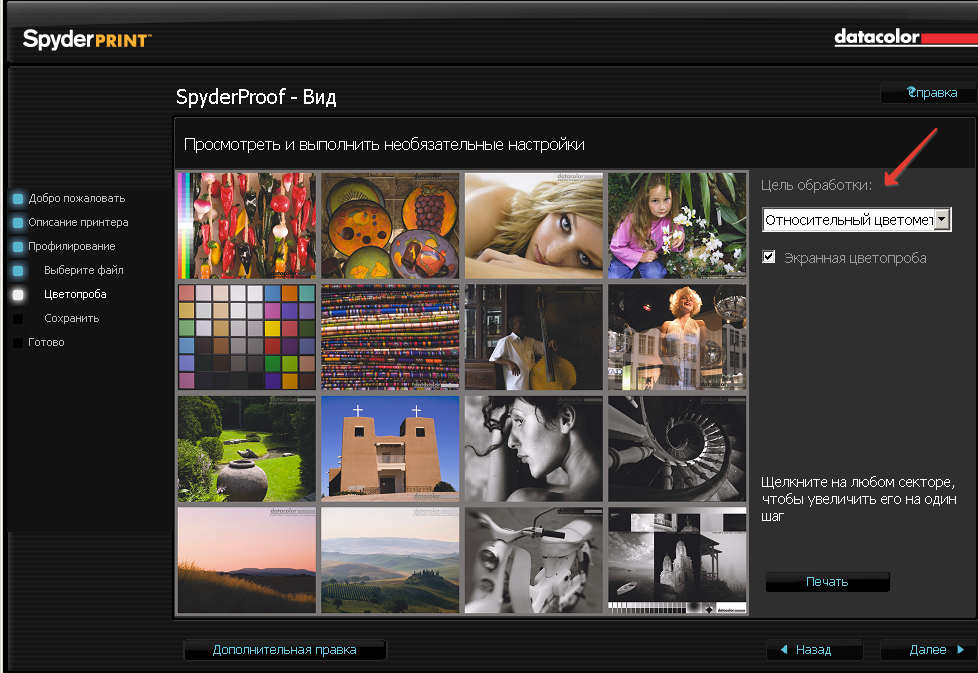

| Сообщение #4565 Отправлено 04 апреля 2015 - 14:59
Это каким образом? Мишени печатаются вообще "без интента".
| Сообщение #4566 Отправлено 04 апреля 2015 - 15:21
Печатаются то да, а при построении профиля после замеров задаётся метод рендеринга, по крайней мере в моём ПО эта опция существует.
В софте моего колормунки такого нет, как нет и в пороге мастермунки (в которой теперь и делаю все профили).
Тогда вопрос к WWM, что это за функция такая. Есть ли она в софте вашего про-спектрофотометра, и в профильмейкере (в котором как я понял вы и строите профили). Может в этом и заключается разница в получаемых охватах и таких странных взаимозависимостях цветопередачи с интентами на спайдере?...

| Сообщение #4569 Отправлено 04 апреля 2015 - 15:48
lap70, Понятнее не стало... Это что за фаза профилирования? Когда уже построен профиль и предлагается сделать пробный снимок? (в моем софте такого вообще нет, построил и пользуйся, либо проверяй через какой фотошоп и если не устраивает оптимизируй). Так может здесь интент применяется именно для печати проверочного фото (что естественно, при печати интент должен быть применен), и собственно к профилю никакого отношения не имеет? (никак на профиль не воздействует)...

| Сообщение #4573 Отправлено 04 апреля 2015 - 15:57
Как это?
А где там интент выставляется при печати мишеней? В софте колормунки точно нигде. В фотошопе (5 и 6) в принципе интент как бы доступен, но по мнению Шадрина не имеет значения (так как цветом управляет принтер). Ну и при печати мишеней из просмотрщика и прочих "пайнтов" никакой интент нигде не применяется. Разве не так?
Никакой мастермунки тут ни при чем. Это фотошоп.
При чем тут фотошоп? По уверению lap70 интент "внедряется" в профиль в софте спайдера на этапе создания профиля. Спайдера у меня нет, но в колормунки при создании профиля никакой интент нигде не указывается.

| Сообщение #4575 Отправлено 04 апреля 2015 - 16:07
понятия не имеем, что такое спайдер и колормунки. Темнота.
Вы профиль в чем строите, в профильмейкере? При создании профиля (печать мишеней, замер, и построение профиля) где-нибудь выставляется интент?

| Сообщение #4579 Отправлено 04 апреля 2015 - 16:27
Сейчас интент присутствует только при использовании профиля.
О чем я и говорю. При печати мишеней он не используется (так как недоступен, а где доступен то это как было сказано выше "фикция"). В профильмейкере интент (как я понял) нигде не задается при построении профиля. А вот в софте спайдера он как бы "применяется", вот только куда? Мне кажется что в том диалоге интент применяется лишь при выводе на печать проверочного фото, никак не внедряясь и не воздействуя на сам профиль. А вот если это не так, то увеличенный охват и проблемы с цветами-интентами при печати могут быть вызваны именно "внедрением интента в профиль" при его построении. Вобщем надо видимо мануал спайдера читать, чтобы понять для чего и куда там этот интент применяется...
