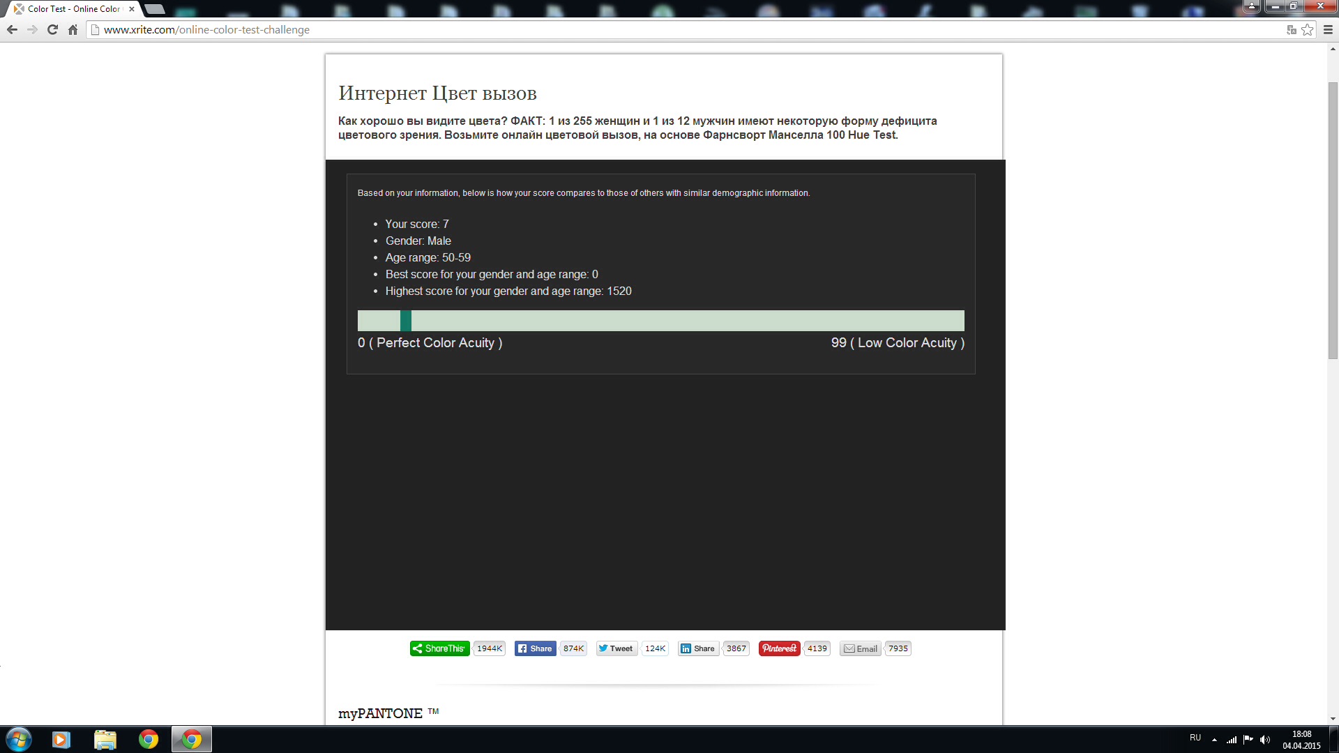

lap70, а проидете пожалуйста вот этот тест http://www.xrite.com...-test-challenge
И покажите нам результаты .
Очень интересно .
P.S. Любое " не хочу " или " нет времени / желания " и игнор этого сообщения - будет доказательством наличия проблем с визуальным цветовосприятием .
Удачи ! :rolleyes:
|    Сообщение #4589 Отправлено 04 апреля 2015 - 17:44   WWM
Спасибо! Интересный тест.
А Вы сами его с каким счетом прошли?
Здесь, конечно, нужен хороший, калиброванный монитор, чтобы пройти с лучшим счетом, наверное.
|    Сообщение #4590 Отправлено 04 апреля 2015 - 17:50   combain
WWM,
Вот
Я его проходил на не калиброваном мониторе на который ещё светило солце ( из-за чего глаза напрягал ... ) .
|    Сообщение #4591 Отправлено 04 апреля 2015 - 17:58   WWM
Ну тогда на некалиброванном ноуте результат 11 тоже ничего, наверное. :rolleyes:

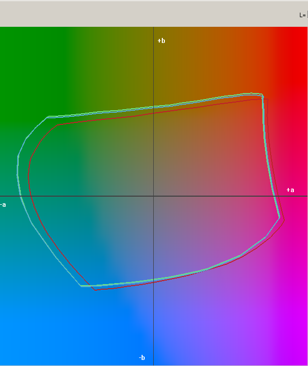

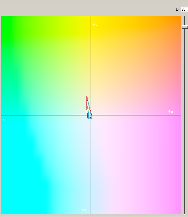

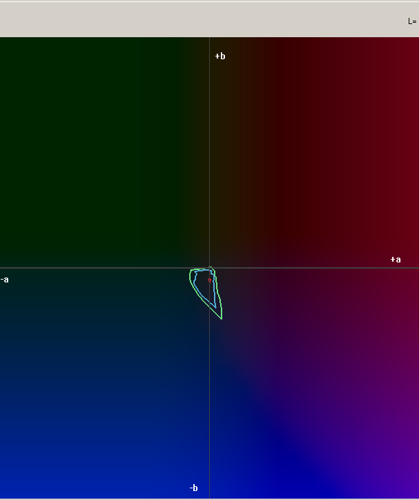

Так, а теперь о деле.Покапался и не нашёл профиль построинный по тем же промерам что и первый мой профиль пришлось специально по старым замерам сгенерировать новый профиль но теперь уже для перцептуальног рендеринга, в двух словах разница есть в тёмных тонах. Там же по просьбе
А как Ваш профиль по сравнению с оригинальным?
для сравнения представлен родной профиль Эпсон для Премиум ПолуГлянцевой бумаги. Выкладываю скрины из Справки ПО моего Спайдера

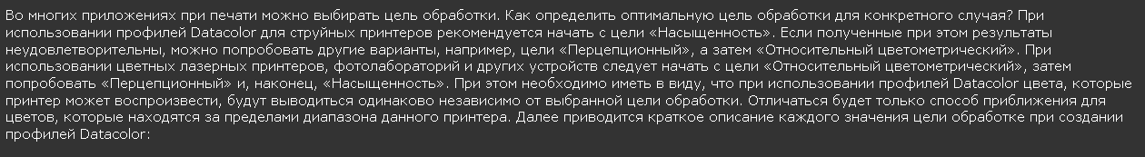

Прикрепленное изображение: 2015-04-04 19-23-35 Безымянный - Monaco GamutWorks.png
Прикрепленное изображение: 2015-04-04 19-24-11 Безымянный - Monaco GamutWorks.png
Прикрепленное изображение: 2015-04-04 19-25-07 Безымянный - Monaco GamutWorks.png
Прикрепленное изображение: 2015-04-04 19-26-07 Безымянный - Monaco GamutWorks.png
Прикрепленное изображение: 2015-04-04 19-45-01 Диапазон цветов и цель обработки - Mozilla Firefox.png
Прикрепленное изображение: 2015-04-04 19-48-03 Диапазон цветов и цель обработки - Mozilla Firefox.png
И так если я правильно всё понял изменение интента действительно ведёт к изменению самого профиля(ну, почти последняя строчка в последнем скрине).
Так вот возможно именно к печати пробного фото и применяется тот интент, если вообще не к "экранной цветопробе" (о чем говорит галка).
В соотвествующей ветке форума данный вопрос тоже обсуждался, эксперименты показали что даже наличие или отсуствие этой галочки приводит к изменению результатов построенного профиля.
|    Сообщение #4594 Отправлено 04 апреля 2015 - 19:18   Dimka66
Та строчка очень странная. Так как при перцепционном методе например "преобразованию подвергаются не только цвета, находящиеся за пределами конечного охвата, но и те, которые не выходят за его рамки".
Для меня стало совершенно очевидно, что предлагаемые интенты в SpyderProof всего лишь применяются для печати пробных фото, чтобы пользователь мог примерно оценить получаемый эффект и в дальнейшем применять понравившийся интент в фоторедакторе. Естественно никакой интент не "встраивается" в профиль. Да это просто невозможно, так как интент применяется при подготовке к выводу на печать изображения в редакторе. То есть ни спайдер, ни созданный в его софте профиль понятия не имеют к какому реальному изображению будет применен построенный профиль. И какие цели будут у печатника (он может выбрать любой интент в редакторе исходя из свойств изображения и своих задач). Если бы интент был каким то образом "зашит" в профиль, то в редакторе произошло бы "двойное наложение интента".
Профиль это как я понимаю как бы "корректировочная таблица", согласно которой все цвета исходного изображения однотипно пересчитываются в новые, для правильной цветопередачи. То есть каждый раз, каждый цвет в определенный (один и тот же) цвет.
А вот интент более сложная штука, он может по разному пересчитывать одни и теже цвета. Например при Relative Colorimetric "все цвета, находящиеся за пределами конечного пространства, передаются с помощью ближайших им цветов на границе целевого пространства. При этом цвета, находящиеся внутри исходного пространства, не меняются". А вот при выборе Perceptual "программа пытается сохранить визуальные отличия между пикселями изображения, но при этом преобразованию подвергаются не только цвета, находящиеся за пределами конечного охвата, но и те, которые не выходят за его рамки".
Вобщем с интентами работает фоторедактор, и это вполне логично. Зачем ограничивать себя создавая профиль с "прошитым интентом" (если бы такое было возможным), когда удобнее сделать один профиль, а нужный интент выбирать уже в процессе печати в редакторе. А при "прошитом" интенте тогда нужно строить сразу четыре профиля "на все случаи жизни".
А то что "эксперименты показали что даже наличие или отсуствие этой галочки приводит к изменению результатов построенного профиля" говорит всего лишь о неполноценности родного софта, только и всего. Отсюда же видимо "растут ноги" перенасыщенности, "фиолетовости", и "красноты". Очевидно что пользователям любительских девайсов необходимо осваивать полноценный софт. Хотя с его применением могут быть вполне понятные проблемы...
