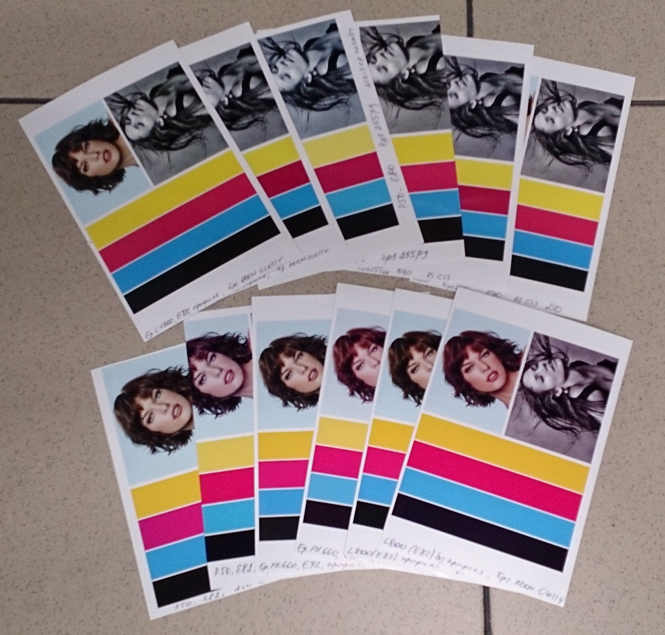

|    Сообщение #3961 Отправлено 17 марта 2015 - 14:20   WWM
Моё мнение такое, что при печати с инд. профилем эта тенденция не работает, прав ли я.
А давайте проверим!
Именно в этой теме очередной раз на прошлой неделе об этом говорили. И решили проверить на конкретных образцах и принтерах.
Напечатаны тесты на 3 принтерах чернилами Е80 и на 3 принтерах чернилами Е82, с профилем и без на Epson Premium Glossy 255.
В принципе, стабилизация уже прошла.
Как раз сегодня вылезло солнце уже. Давайте фрагменты этого всего хозяйства вывесим на окно. Иначе в камере на данной бумаге долго ждать будем. И посмотрим, что из этого выйдет. Согласны?
  • Прикрепленное изображение: Е80. Е83. С профилированием и без.jpg

WWM, Я думал вы уже забыли про этот эксперимент. Давайте посмотрим, как скажется полив различных принтеров на выцветании. Некоторая разница при печати очевидно есть, так как даже профили под чернила от л800 на эпсоне PG 255 гр. на принтерах т50 и L800 получаются разные (на т50 более "охватистые").
Конечно согласен, только вот на счёт окна не уверен, неужели весеннее солнце сильнее шпарит чем УФ лампа, или у Вас камера маленькая?

Пойдем на компромиссное решение: разрежем на 3 фрагмента - контрольный, на окно, в камеру. И сравним.

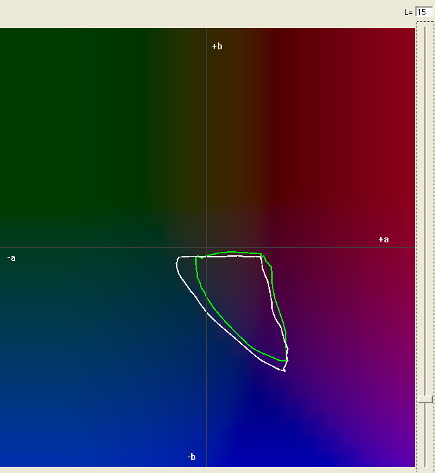

У нас вот так получается. Не считаем, что это и есть разница. Мизер в пределах ошибок печати/измерений и т.д. Взяты профили с разницей изготовления пару лет.
  • Прикрепленное изображение: Охваты Е82.png

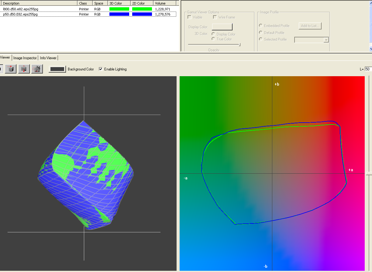

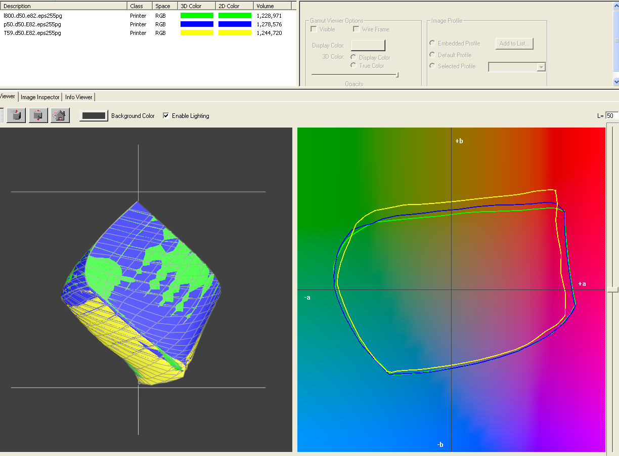

|    Сообщение #3967 Отправлено 17 марта 2015 - 14:58   WWM
Добавили еще один профиль, для Т50/Е82. Какой-то бардак получается. По цифрам плюс/минус одно и то же, а по ходу кривых - отличия. К чему бы это?

|    Сообщение #3968 Отправлено 17 марта 2015 - 15:05   Dimka66
В тенях разница больше получается...

|    Сообщение #3970 Отправлено 17 марта 2015 - 15:13   lap70
Я думаю Вам стоит сравнить дату построения профилей и всё станет ясно и понятно.

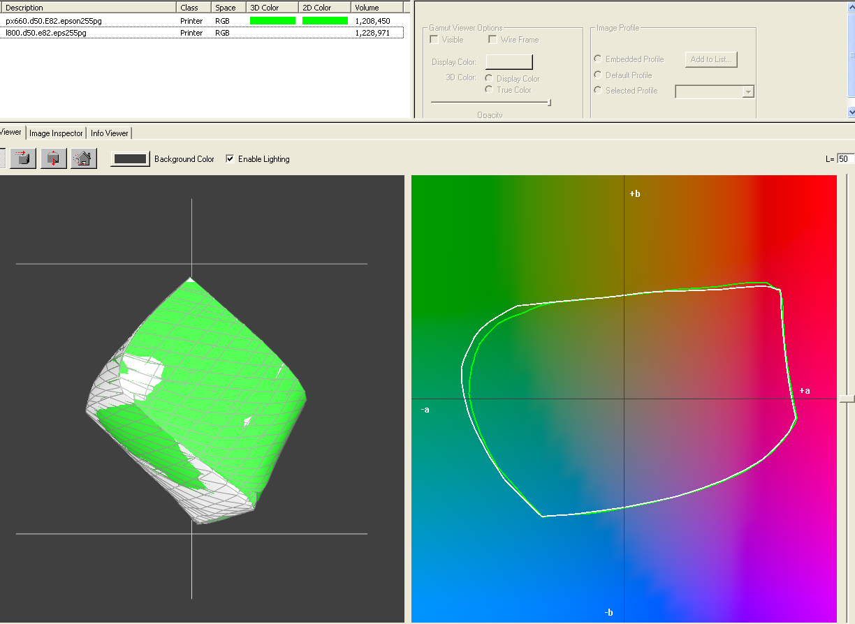

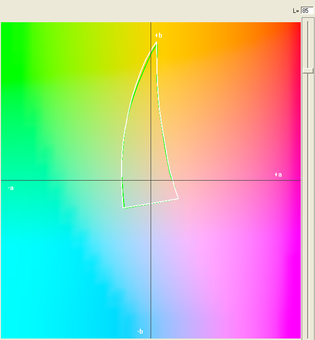

|    Сообщение #3973 Отправлено 17 марта 2015 - 15:24   WWM
Вы правы. НЕ столько дата, а что зашито под этой датой играет роль. Партия чернил, бумаги, условия профилирования, количество патчей на мишени... все влияет.
Тем не менее, для РХ660 и L800 чернила Е82 оказались "одинаковоохватистые". Значит, профиль для Т50 был "левый". А может и кривой. В папке Color много всякого уже накопилось. Надо чистить.

|    Сообщение #3979 Отправлено 17 марта 2015 - 15:56   WWM
у вас охваты уже одинаковые
Так это ж разные принтеры.
Да надо бы пройтись по компьютерам да почистить папки color со всякими, в том числе древними и тренировочными профилями.
