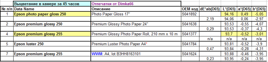

Глянцевая кстати бывает как 255, так и 250 и 170 гр. (в рулонах). Интересно, насколько различается покрытие?
По тем образцам, что Вы присылали, свойства некоторых рулонных отличились. Отмечено желтым.
Конечно, какой именно химией они отличались,- не знаем. Но это, видимо, не вносит значительных колебаний в потребительские свойства.
а вот со 170-кой дела не имел.
Мы ее в глаза не видели. :rolleyes:
Нет нужды.
  • Прикрепленное изображение: Epson Papers Paeameters.png
|    Сообщение #3943 Отправлено 16 марта 2015 - 21:46   Dimka66
WWM, Спасибо что напомнили. Только надо сравнивать вторую и третью позицию, а Epson Photo Paper Gloss это другая бумага, которая выпускается кстати в Германии. Жаль что 170-ка вам не попадала, интересно насколько она похожа...

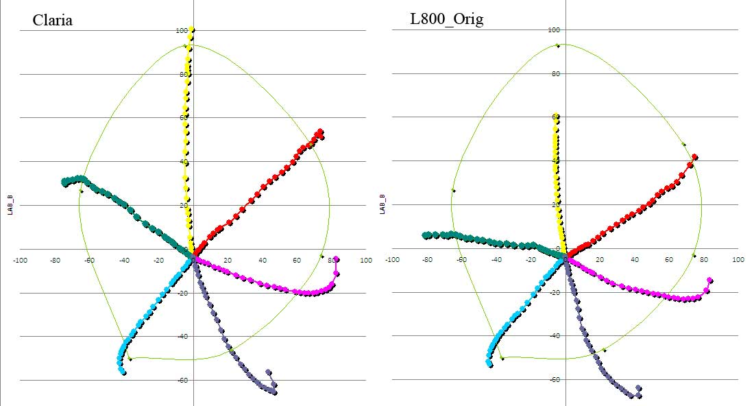

|    Сообщение #3944 Отправлено 16 марта 2015 - 21:49   nik_1
Это просто трудно представить.
Это элементарно, если есть понимание работы профилировщика и понимание разницы чернил. Разницу Claria - L800 показывал не раз -
Прикрепленное изображение: Claria_L800.jpg
именно подобную картину мы и наблюдаем при сравнении EIM-290 & EIM-801. Не столь ярко выраженную, но вектор аналогичный, учитывая качество продукции InkMate.

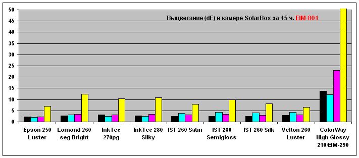

Просмотр сообщенияnik_1 сказал:
Могу повторить - вся суть темы объяснена лет 10-15 назад, касаемо стойкости тех-иных чернил. За это время НИЧЕГО не изменилось в этом сегменте расходки:
- красителя для альбома
- пигмент для интерьера.
Ну нравится отдельным персонажам жевать без конца ужЁваную жвачку - без проблем )))
Касаемо носителей:
- качество эконом сегмента только ухудшается и ухудшаться будет - это аксиома при сохранении цены,
- хотите качества - печатай задорого.
Все правильно.
Но всегда будут пользователи, которые предъявят претензии о выцветании на дешевой бумажке.
Самое трудное - это убедить их в том, что претензии в этом случае безосновательны.

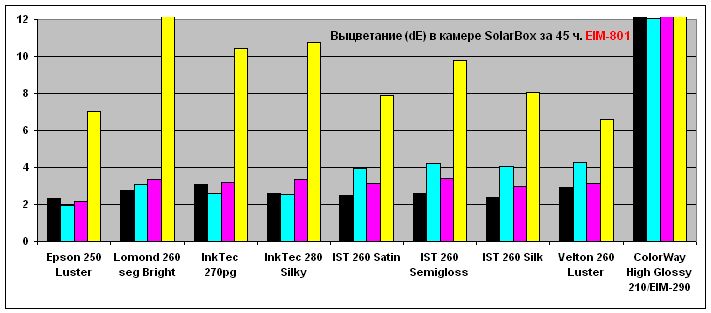

Ну а вообще, очевидно же, что бумаги Инктек самые фиговые в этом тестировании. И даже если сейчас визуально это не сильно заметно, то вскоре всё посинеет или позеленеет... Весьма предсказуемый результат. У них и чернила жёлтые, по-моему, очень слабые. А вот от Velton и IST, признаюсь, никак не ожидал таких достойных результатов.
Вы не совсем неправильно воспринимаете полученные результаты.
Много раз повторялось выше и не поленимся еще раз сказать.
Во-первых, никакие из носителей не оказались настолько плохими в плане сохранности напечатанного, как Вам показалось на первый взгляд..
Для всех наблюдается типичное поведение микропористых носителей - выцветает, в первую очередь, самый светлый тон, а именно желтый.
Но сколько ни говори - обращайте внимание на абсолютную величину dE, а не визуально высокие столбцы, - все равно Вас пугает именно высота столбцов.
А теперь посмотрите в другом масштабе. Для сравнения добавлены те же чернила InkMate в камере, но на простом глянце.
Изменилось мнение о бумаге??
  • Прикрепленное изображение: EIM801 in SolarBox 12 max dE.jpg
  • Прикрепленное изображение: EIM801 in SolarBox 50 max dE.jpg

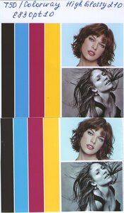

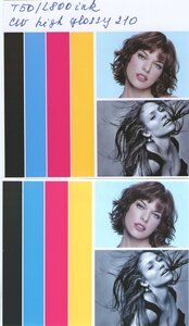

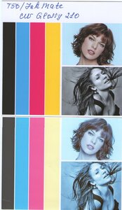

|    Сообщение #3956 Отправлено 17 марта 2015 - 11:17   combain
WWM, покажите пожалуйста сканы до и после выгорания для colorWay High Glossy .
|    Сообщение #3957 Отправлено 17 марта 2015 - 12:48   WWM
Это все было в теме по Е83 чернилам. Сравнительное тестирование.
Вот оттуда картинки для L800ink, E83, Ink-Mate
Claria также не останется без изменений, но дельта будет меньше, конечно.
Изображение Изображение Изображение
