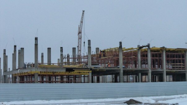

|    Сообщение #3983 Отправлено 17 марта 2015 - 16:34   rassvet
возоблены работы по строительству завода по производству красок и чернил в подмосковном Петровском

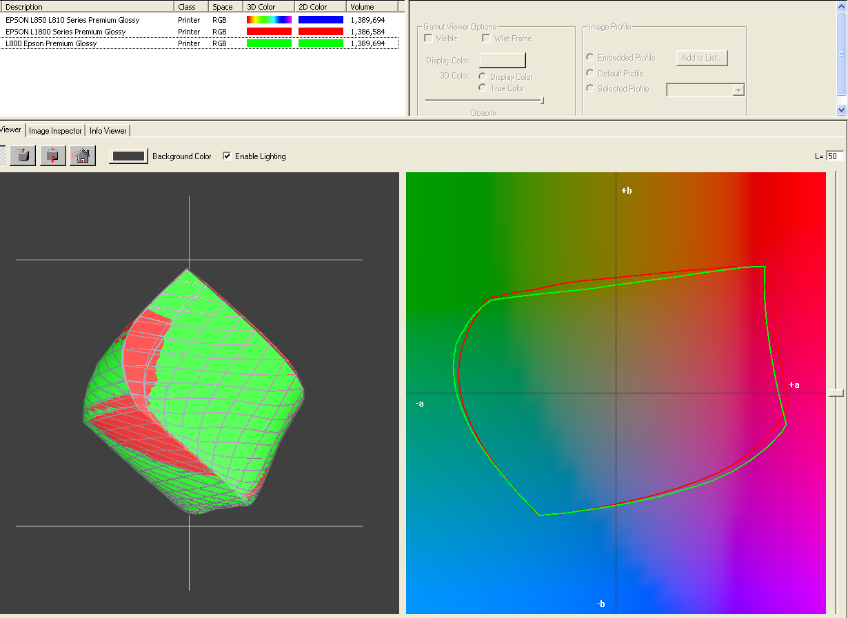

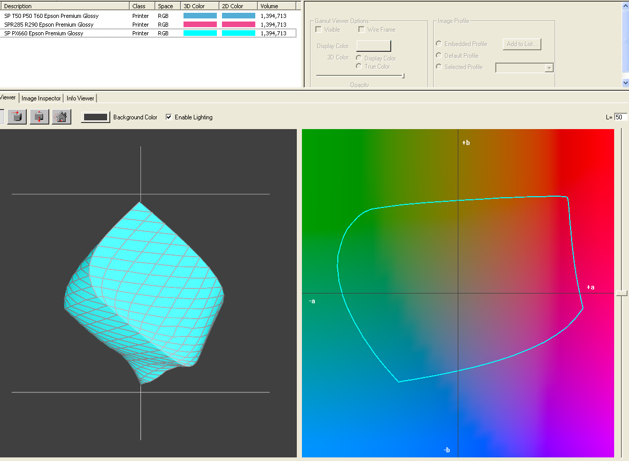

В принципе, если отвлечься от того, что WWM могли сделать кривые профили, давайте глянем на оригинальные профили на разных принтерах.
Вот Claria, L800 Series.
В первом случае все совпадает тютелька в тютельку. Принтеры печатают одинаково?
А в случае L-серии видно, что L1800 - не такой, как остальные. Недаром визуально тестовые картинки отличаются.
[/quote]
Видно, что окончание работ в 2012 году.
  • Прикрепленное изображение: Claria ink on Epson pg paper.png
  • Прикрепленное изображение: L800ink on Epson pg paper.png
|    Сообщение #3985 Отправлено 17 марта 2015 - 16:47   rassvet
Их заставили перестраивать очистные сооружения в близлежащем пос Селятино...
Они их фактически строят заново..
|    Сообщение #3986 Отправлено 17 марта 2015 - 18:15   lap70
Я про это уже где-то читал и мне этот факт кажется интересным. Помоему разумению это означает что чернила L800 допускают печать на разных аппаратах с разным алгоритмом печати, что в свою очередь может говорить об унивирсальности чернил и их скрытых возможностях.
|    Сообщение #3987 Отправлено 17 марта 2015 - 18:53   combain
lap70, у L1800 ПГ ещё от R270 ... Там естественно будет немного другая цветопередача ...

|    Сообщение #3989 Отправлено 17 марта 2015 - 19:20   WWM
nik_1, хотелось бы услышать Вашу точку зрения по данному вопросу:
Визуально действительно с родными профилями тесты отличаются от L800/L850.
Это сложно объяснить, как именно отличается, это надо видеть. Для этого напечатаны тесты на более 30 разных бумагах. Чтобы по 1-2 не делать ложных выводов.
Охват отличается, картинки отличаются.
Правда, Клария тоже на 1410 дает отличия по охвату от R290/Т50/Р50.
А3 формат. Совпадение?

|    Сообщение #3990 Отправлено 17 марта 2015 - 19:52   nik_1
Не наблюдал - нет мнения.
Предпосылки к такому явлению вполне м.б. и лежат они исключительно в качестве драйвера и возможно микрософтА. Подключите L800 через драйвер L1800 и оцените.
Впрочем уже обсуждалось.
Это закономерности, которые определяются в первую очередь вИдением разработчика - Epson.
Залейте одни чернила в принтеры с одинаковыми характеристиками ПГ (достаточно размера и кол-ва капель) и получите 100% одинаковый результат при использовании сторонней системы управления печатью (драйвер, РИП) при соответствующем подходе к проблеме настройки.
Только вот кому это нужно?!
