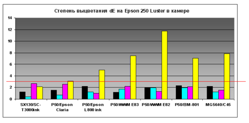

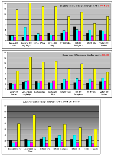

никакие из носителей не оказались настолько плохими в плане сохранности напечатанного, как Вам показалось на первый взгляд..
Для всех наблюдается типичное поведение микропористых носителей - выцветает, в первую очередь, самый светлый тон, а именно желтый.
Но сколько ни говори - обращайте внимание на абсолютную величину dE, а не визуально высокие столбцы, - все равно Вас пугает именно высота столбцов.

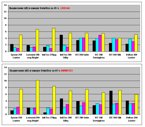

Еще немного новой информации, подтверждающей уже выше изложенное.
Смотрите, как ведут себя разные чернила на хорошей бумаге, которая не сокращает жизнь отпечатку (условно так скажем).
Epson Luster 250
Все, что расположено ниже красной линии, увидел спектрофотометр, но не видит еще глаз. Т.е. крутые чернила остались практически неизменными, в других случаях потихоньку начинает меняться желтый.
С сожалением все отметили, что на бумаге InkTec, Lomond 260seg чуть больше выцветают чернила L800ink & E83 по сравнению с бумагой IST, на стандартных решениях (WWM E82, EIM-801, WWM C45) эта разница еще более заметна. (Извините, образцы С45/InkTec еще в камере, но результат уже ни на что не повлияет).
Конечно, по сравнению со степенью выцветания на простых глянцевых и матовых носителях - это ничто. Но все-таки обидно, что каким-то образом бумага InkTec хуже влияет на напечатанное. Обидно потому, что отпечатки радуют глаз и прибор (охваты сравнивали выше). Хотя, судя по количеству отбелки, результат был предсказуем.
Нет смысла больше возиться со светостойкостью.

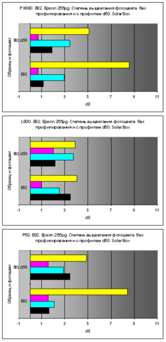

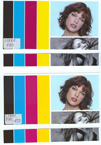

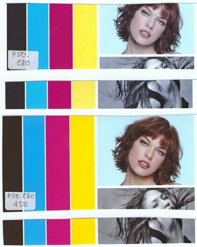

Тем временем вклинился другой эксперимент.
Был задан вопрос, точнее, 2 вопроса:
1 - как печатают одни и те же чернила на разных принтерах без индивидуального профиля? Велика ли разница?
2 - как влияет профилирование на выцветание чернил?
Мы взяли для примера чернила Е80 на принтерах L1800, P50, L850 и чернила Е82 на Р50, PX660, L800.
Попытаемся вместе с Вами получит ответы на эти вопросы на данных сериях печатающих систем. Бумага везде Epson Premium Glossy 255. Пока что готовы результаты после выцветания в камере. На окне дадим еще недельку-вторую повисеть.

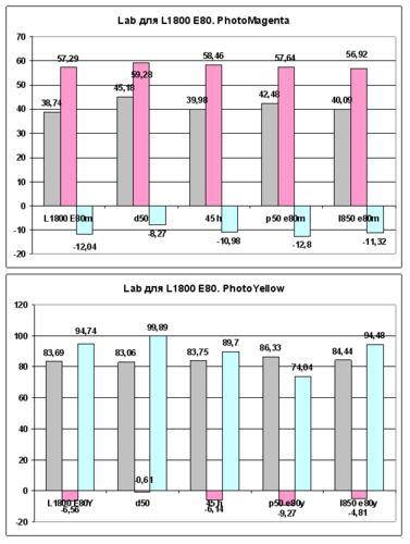

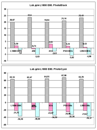

Е80 на разных принтерах, с профилированием и без
Сразу стоит напомнить, что Е80 разработаны для лучшего результата по цветопередаче на премиум бумаге, поэтому по цвету между принтерами получается приемлемый результат и без профиля. Никто не спорит, что с профилем лучше
Но чем именно отличается печать по цветам на разных принтерах?
Сравним цветовые координаты фотоцвета плашек в CIE Lab. Вместо нудных таблиц с цифрами представим величины координат Lab графически. Серый столбец на диаграммах - величина координаты L*, розовый - a*, голубой - b*.
Видно, что цвета чернил Е80 отличаются координатами в любом случае:
- на разных принтерах без профилирования,
- на том же принтере L1800 с индивидуальным профилем,
- тот же образец после выцветания.
Ну, это так - для особо интересующихся нюансами.
Зато понятно, что все принтеры печатают по-разному. Где больше разница, а где меньше, но она есть.

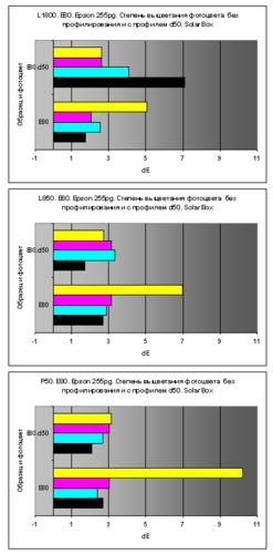

Теперь возьмем отпечатки на каждом из принтеров с профилем и без, посмотрим, как это все влияет на выцветание.
Самый значимый результат влияния профилирования - на принтере Р50. Без индивидуального профиля желтым печаталось бледновато, поэтому выгорал желтый больше. Профиль исправил ситуацию. На сканах оставлены в середине промежутки - там будут фрагменты с окошка потом.
Аналогично - данные для Е82.
Профилирование не может не влиять на выцветаемость, ибо изменяются характеристики цвета, а степень выцветания связана с яркостью, насыщенностью и основным тоном цвета.
бУМАГА СИЛЬНО ХОРОШАЯ ПОПАЛАСЬ
Слабо выцветает.
